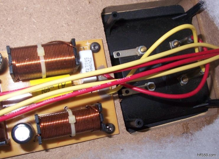

发现重大问题:
我把右边的音箱的低音喇叭换到左边的那只音箱去,接上去后正常发声.
现在我猜测跟楼上几位的意见一样,是不是分频器那里有问题呢。
我拆开看过里面,感觉似乎没什么问题.
立即上图.
民*主,我是民,人家是主!
以后坚决送子女出国!
回复:求助,,喇叭功放出大问题啦..........
刚才打开音箱后发现个问题: 接线柱是有两套四个,就是从外面看是双线分音的,但是打开以后里面发现只有其中的一套接线柱接入分频器,另外一套是空着的。...

回复: 求助,,喇叭功放出大问题啦..........
原帖由 killerfish 于 2008-8-2 16:57:00 发表
国产的东西,什么时候才可以实实在在的做点东西给国人呢?
各位请看图............................
民*主,我是民,人家是主!
以后坚决送子女出国!
我拆开来看,似乎里面是正常的, 没有磨蹭或者松线.........
