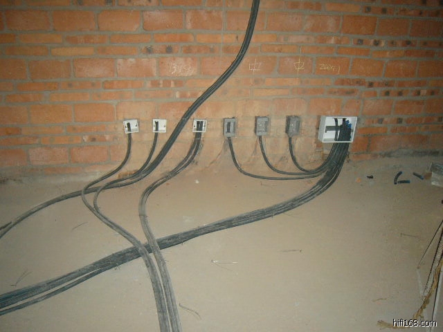

先从1楼电表拉10平方的线到5楼
地线是独立埋的,是单支6平方
jpg(2011/10/13 23:40:21 上传)
专线3路到房间
1路10平方供应功放
1路6平方给音源
还有1路6平方备用还有3个白盒子是给影院用的接线
准备用倍耐力算了,不想太烧
jpg(2011/10/13 23:45:04 上传)

3路专线各埋多少平方的线?
