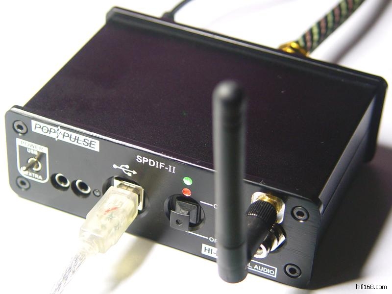

玩腻了有线的数字音频解码器,现开始玩无线PCM音频解码器,是真的好玩。
接收数字音频的主机(2008/5/29 1:59:50 上传)
数字(PCM)音频发射板,在对比不同的天线的发射距离与音质效果的区别。(2008/5/29 1:59:50 上传)
所用的发烧音频解码器为HFDAC7(PCM1794版的,够高班了吧)。(2008/5/29 1:59:50 上传)
数字音频的接收主机的光纤输出到HFDAC7(2008/5/29 1:59:50 上传)

以前玩的时候不知道为何发射距离仅有15米,所以埋怨厂家怎么做这么短距离的音频产品出来,后来无意中换了两根好点天线(听说有2.0dB的天线),呵!发射距离竟达到40米(钻过了一堵墙),原来以前用的天线很差-0.5dB。现在发射远了,于是也开始忙起来了。

白色的铝合金合是无线数字音频SPDIF-II的USB发射器
带高端数字音频解码器的无线数字音频桥(B版本)接收主机的前面板图,后面板同A版本,其前面板上的两个RCA输出的模拟音频可以直接驱动耳机,音质very HIFI。且仅SPDIF-II的B版本的接收主机才具有自带解码功能。
数字光纤发射器有红光亮起,表示接收到数字音频信号,你可用光纤线把光导到具有光纤输入的DAC数字音频解码器,或通过(COAXIAL)同轴或(BALANCED OUT)平衡数字音频输出导到更高级的、更专业的DAC音频解码器进行音频解码。
