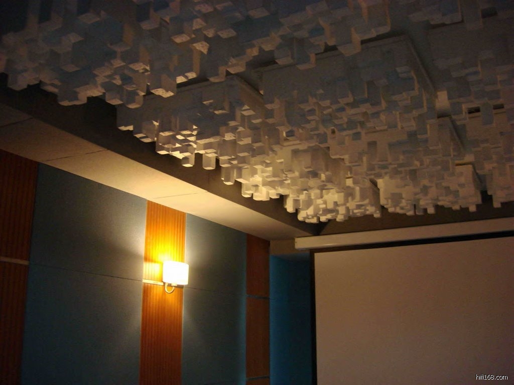

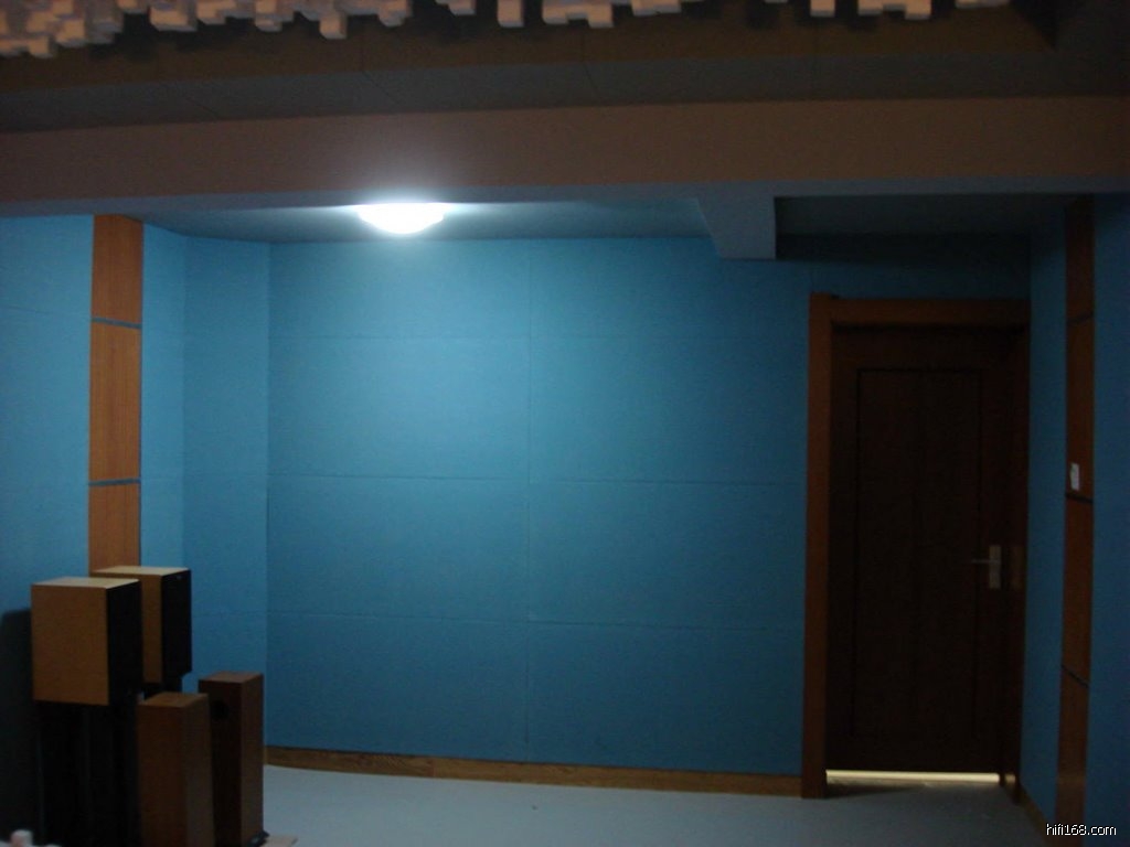

经过一番努力,我的地下室听音室初步建成,在地下室建听音室最大的好处就是二四小时可以放声歌唱(不扰民),发两张图跟大家分享一下。

原帖由 再回短歌行 于 2008-8-17 23:29:00 发表
房间尺寸多少阿?
我家的地下室高度只有2.1米。
我家的地下室高度2.6米,房间3.5米宽,6.7米长。

原帖由 街灯 于 2008-8-19 10:13:00 发表
哈,不错!
请教一下地下室如何处理空气流通和防潮?
我在东北这里气候干燥,地下室的防水做的也很好,防潮没问题,听音室和其他房间有气窗可以对流,所以通风没问题。

原帖由 又见飞刀 于 2008-8-27 11:21:00 发表
这个顶可能不如用二次余数扩散板效果好,时间久了可能还要掉下来,我家就是用这个泡沫的,老掉,样子又不美观!
我的扩散板是用螺丝钉拧到蓬顶的细木工板上的,没上这板子的时候,我关起门来,拍手感觉声音硬梆梆的,响混响时间也长,这天花板的平面和地漆做成的硬质地面反射叠加的结果。等上完这些扩散板后再试,声音干净多了。
回复:我的地下室听音室初步建成
扩散板接自本地二手,60元一块,其它装修是包给一家专门给广播电台作录音室的装修公司做的,装修用料都是专业材料。我大致看了一下,他们施工是这样的,距离墙面5、6公分钉木龙骨,在龙骨上隔一定距离钉上从蓬顶到地面的整块木板(上面开了很多的槽和孔),两块木板之间空出的地方用专用的吸音包(不知道里面是什么材质)填充好,上面的龙骨面上蒙上浅蓝色的布,大家看到的我所发图中蓝布后面都是吸音材料填充。建成后声音收的相当干净。
  有几点遗憾的地方:一是后悔没用专用的隔音门(二千多),二是楼上的下水管线就在皇帝位的头顶,有轻微的流水声,三是地下室举架不高,不利于声音的扩散。

原帖由 newbjman 于 2008-8-27 20:36:00 发表
原帖由 乌龙茶 于 2008-8-27 20:35:00 发表
[quote] 原帖由 又见飞刀 于 2008-8-27 11:21:00 发表
这个泡沫是硬材质的,只有扩散的左右。
