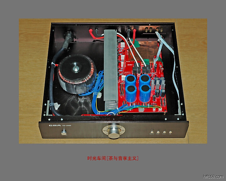

俺不是技术专家,也不是DIY大师,只是以一个音响器材使用者的角度来试听谭工的新品功放。
      所以机器送到后,根本没想过要拆谭工的试听机器,可是发生了一个小状况:从包装箱里取出功放机时,听到机器内部有硬物滚动的异响!
      我担心如果是金属的话,万一通电后发生意外就不好了,所以当时给谭工说了情况后,开盖检查。
      后来谭工发来了改装的元件,交待对前级板作改动,所以新机开盖也算官方许可啦!
      (机器内的异响在开盖后,发现是遗落了一粒金属小垫圈在机内,所以加强生产过程的品管可千万不能马虎!)

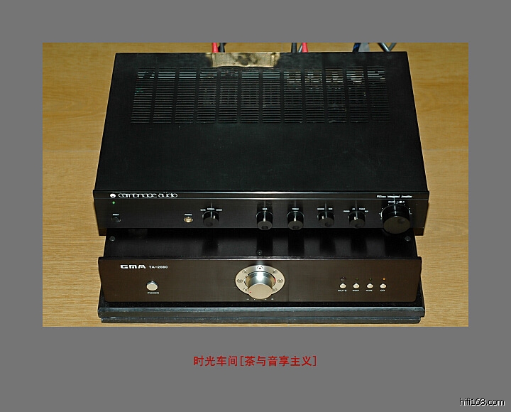

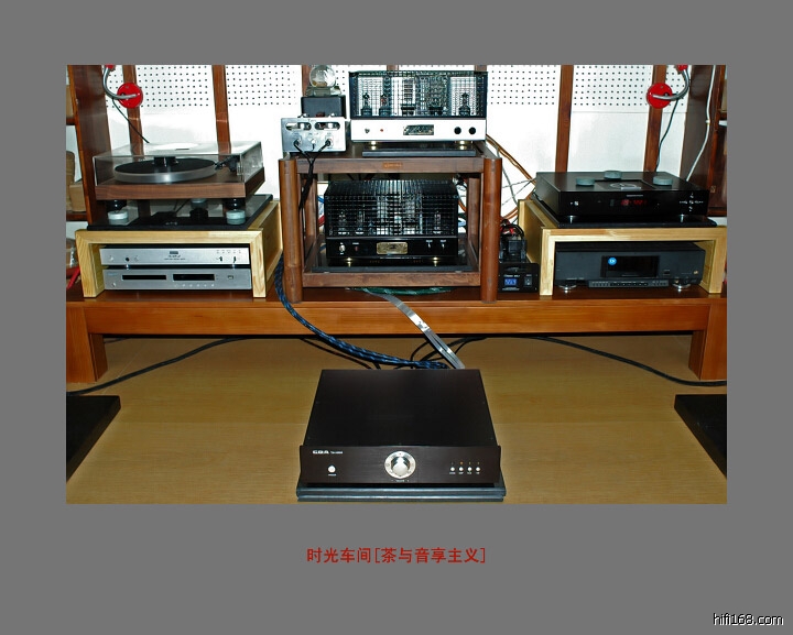

(下部为谭工TA2080晶体管功放,上部为参数相近的剑桥P50功放2*75W合并机。)

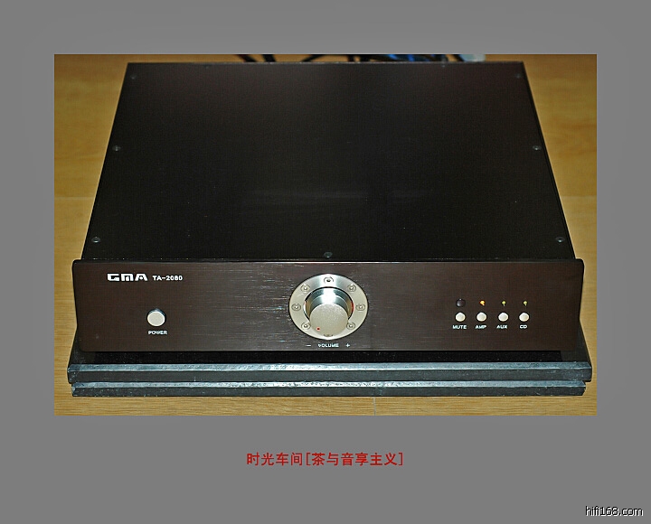

谭工TA2080晶体管合并功放:
1、功率2*80W;
2、一组CD、一组AUX输入,一组AMP纯后级输入(不经音量电位器)、一组前级输出(经音电位器);
3、附带遥控。
机器外型不算小,顶盖无散热孔,内部左侧很空,300W环牛(剑桥P50为275W剑猪环牛)。
长时间开机使用,机壳顶盖无明显温升。

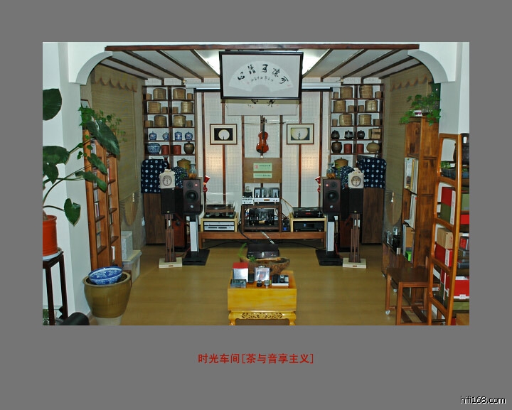

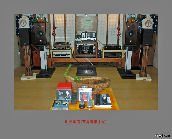

试听空间约30平米。

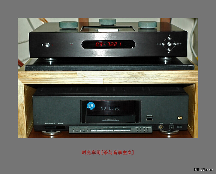

AMARI LP唱机(金环1042MM唱头)、雅琴胆唱放前级、传神S5前级。

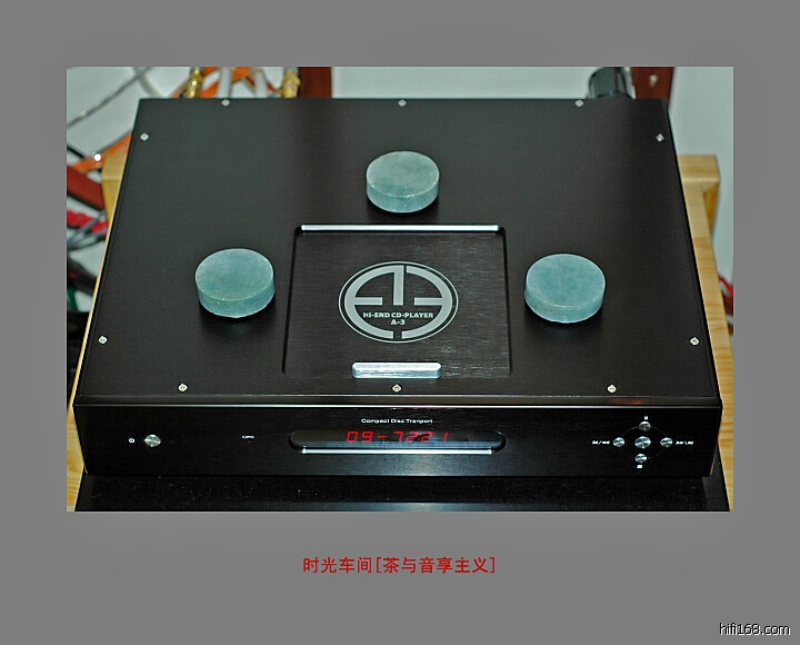

飞利普951CD机、传神A3CD机。
传神A3平衡输出CD机,对试听功放的声音特性有比较明显的正面互补作用(后叙)。
试听搭配的音箱:
美之声监听一号、传神LM102SE(五寸书架钢琴漆版、90DB)、传神LM303MK2(双6.5寸落地箱、90DB).

一、整体印象
1、外形不是传统横向长方形,纵深已接近宽度,类似正方形,感觉大但不算重。
2、面板拉丝,整个机壳是亚光黑,按钮、旋钮均为亮银, 外形风格不显新奇、张扬,整体颜色、质感是我比较喜欢的类型;
只是感觉亮银的旋钮、按钮相比较整体的亚光,亮过了点,会有剌眼的感觉,加工质量还不是很完美,所以整体感觉上还不能给人足够的惊喜。
螺丝的装配、接缝的规整上还需提高,整体外型算中规中距吧!
3、遥控品质一般,输入端子档次太低,我担心如果RCA插头太紧的话,多插拔几次会否损坏,喇叭线端子规格偏小而且间距太近,上Y插不太方便,或许是谭工认为这是一台平价入门功放,觉得没必要用好的端子。但我认为,做为设计、制造者,应该对自己的产品有足够的信心,建议换装品质高些的接线端子,以能给用家一种品质和信心的保证吧。
二、初步听感
1、第一周听的是原机,一开声就感觉和自己平日的听感有明显的区别,低频少了而且感觉偏松散,中频不够饱满欠点质感,高频的差距比较大,感觉上不去,而且少润泽感。
2、整体的声音感觉太过质朴了,虽有不足但好在整体频段比例相对平衡,没有出现哪个频段明显的突出或凹现,就是感觉声音的张力和质感不够,缺少饱满通透的中频和泛音丰富的高频。
马上把初步听感告知谭工,谭工说他们也在听,也在改进,前级需要改动一下,并安排快递发了前级偶合电容和返馈电容。
