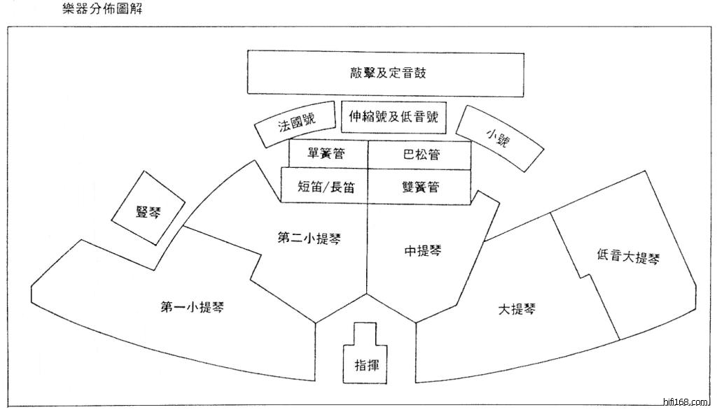

Orchestra c.jpg (, 下载次数:11)
乐团的乐器布局(2009/4/3 18:55:41 上传)

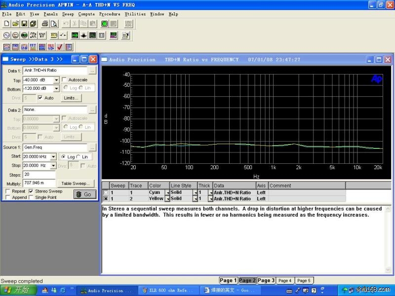

中国90%以上的音响厂家没有正规的测试仪器!包括一些所谓的名厂。由于职务便利,我拜访过的大大小小的音响厂家不下百家,有几家有AudioPrecision System Two?有几家敢拍胸脯说说明书上的指标是真是测量出来的?有几个工程师知道一个音响产品究竟要测些什么?有几个工程师知道如何改进产品的技术指标?国内有很多产品经不起测试,经不起推敲。。。。。。
音响是一门科学,作为技术人员需要有科学严谨的态度。我虽然是技术派,我有自己的研发团队,有音频、射频的测试仪器,但不不代表我是唯技术论者。我相信主观听感,相信校声的作用,相信元器件对声音的影响。但我不相信不严谨的产品设计、不相信没有经过测试的产品、更不相信态度不严谨的技术人员所设计的产品。
英雄所见略同!Audio Precision System Two售价5万美元,我设计的线材也是用它先做测试,后试听,如测试发现有缺陷,或线材设计上有修改,还是要再用它再测试通过后才算品管合格啊!还有射频干扰测试呢……附我一款ODM出口的入门级参考线材的噪音失真综合测试图(多年前初设计这线时,在5万多周有些少失真,虽然听起来没感觉有问题,但为防止极超高频失真会有不良影响,还是要作出小修改,一次过搞定,附图就是修改后的定型生产测试图。
XLR 600 ohm Reference c.JPG (, 下载次数:4)
600(2009/4/5 11:34:26 上传)
XLR 50 ohm Reference c.JPG (, 下载次数:4)
50(2009/4/5 11:34:26 上传)
