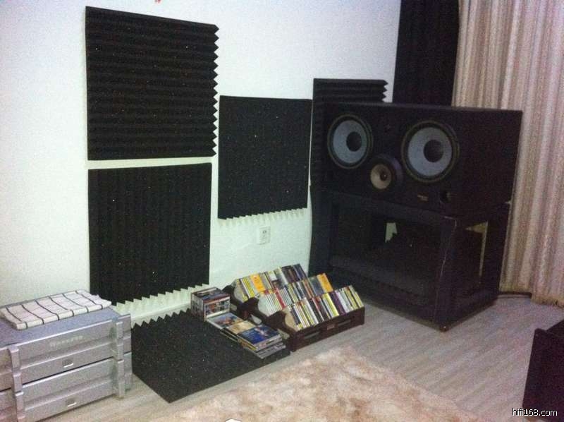

我目前的听音环境由于是一个临时性的房子,听音空间只有20平方,宽度约3.4M,深度约5.8米,正是由于这样的空间,如果要玩好双12寸的BBSM12,就必须要在吸音与扩散上大下功放,器材自身的避震也要处理好。目前这套系统在这个环境里面各个频段基本上没有任何驻波,高、中、低频极其平衡,清晰度非常好。
图一是器材正面的全景图,由于房间宽度较窄,所以音箱靠墙很近,只有10cm,离后墙尽距离50CM,为此,音箱与侧墙之间必须要用吸音棉或隔音棉来处理,降低音箱与硬体墙面之间的直接震动和谐波。
从图二和图三可以看出,音箱的侧墙进行了扩散处理,这是一次反射点,加上音箱离侧墙很近,因此侧墙的扩散和吸收特别关键,至于扩散材料摆放的位置和形状需要根据实际环境和实际听音特点来逐步调整,吸收与扩散的面积不宜过大,需要有一定的反射,否则系统的音色会过于干涩。
另外,地面的反射及扩散处理其实非常重要,特别是在小空间使用大系统的时候要注意处理,这种处理对低频的驻波产生直接的干预作用,从图四可以看出,音箱正前方的地面我放有三排落地CD架并装满CD唱片(唱片一定要塞紧,不能松垮),再往前面一点放有一块扩散板,这种放置方法一方面可以改善声音的扩散条件,另一方面可以对低频产生一定的干预作用,在一方面,特别是当天花无法处理妥当的时候,则地面的反射处理点必须要做好,一定要避免地面与天花的一次反射音直接交叉,这种处理方法对中频及中低频的清晰度会有很大的影响,会让整个频段更加顺滑润泽,同时,可以干扰部分120hz以下的驻波在室内的流动方向,使最终传递到人耳的驻波量感减少。另外,摆放小CD架和直接摆放扩散板最终的效果不同,在我的空间里,摆放CD架的和扩散板得组合方式最好。另外,音箱正下方也需要吸音和扩散,从图片可以看出,两只BBSM12正下方我都放了两块吸音扩散板这对低频驻波的吸收效果绝对不亚于音箱后方的吸音柱效果。
音箱的正后方是驻波最重要的集中点,从图五可以看出我在音箱正后方各放了四个低频吸收扩散的吸音柱,这个吸音柱的密度与扩散板的密度有点不同(尽管是同一套的东西)。
再说说我目前使用的这套房间声学处理器,我用的是美国Auralex Project2声学处理套件,共8个低音柱用于低频驻波吸收与扩散修正,及24块扩散板用于反射点的扩散与吸收,该套件使用的材料为高分子复合材料,该套件适用于18~30个平方的空间使用。严格来说,侧墙、天花、后墙、房间四角、地面这五个地方都需要进行特定的处理,但因为环境限制,目前我这里在天花和后墙没有粘贴该处理套件,因此,我必须在地面、侧墙和音箱正后方进行特定处理,但是,尽管经过了反复试验调整,仍然无法取代对天花和后墙进行处理后的效果。下面的两幅图是Auralex Project2声学处理套件的样式和环境摆放基本规则。
基本上可以说,如果我这个空间没有这套东西,那就无法听了,低频的驻波、各个频段的泛音、平衡度、耐听度、背景宁静度等等都将大打折扣。

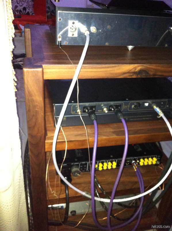

目前我的系统进行了串联式全接地处理,先看看前端器材的正反面图片。
首先来谈谈什么是接地以及常见接地的种类。顾名思义,接地就是将系统与大地的地线相连接,但是常见的接地分为电源接地及器材接地两种,电源接地就是我们常见的电源线的地线接地,而我这里说的是器材的全接地方式,而器材的接地往往被绝大部分发烧友所忽略,器材全接地方式又可以分为串联式接地模式和并联式接地模式,两种模式我都用过,目前我这里的系统是串联式全接地方式,所谓串联式接地模式就是指将各个器材串联起来,然后由一根主接地引线与地线进行连接;而并联式接地模式是将各个器材全部单独与地线进行连接,形成并联关系。
按照西湖音箱的设计理念,特别是西湖公司最近几年一直在研究的P.E技术要领:器材各个环节只要有金属的地方都应该进行接地,否则都不能称之为全接地处理了。目前我的系统有金属的器材包括:转盘、解码、前级、后级、隔离牛、音箱、脚架、避震钉垫等等,我的串联方式为:转盘>解码>前级>隔离牛>后级>音箱>脚架,接地引线由前级的专用接地口引出并与地线连接。请看下面几张具体的图片。

接地线材的选择需要注意,不能直接用普通的裸露的铜丝来接地,否则容易出现相互干扰,不小心时会出现短路现象,建议采用线径在1mm左右的OCC单晶铜,外包特氟龙绝缘皮。
串联式接地模式其接地引线选择在哪件器材上对声音有很明显的影响,经过反复试验,如果采用串联式接地模式,我建议接后级或者前级上,当引线接后级时,功放的控制力会加强,低频下潜和能量加强,而中高频的细腻度提升较少;当引线接前级时,音乐的背景更加宁静,中高频的细腻度加强,音乐的弹跳力和乐感加强,但是低频的下潜改善较小。因此,到底接哪里,就要看你的系统的特性了,如果你的系统音色较干,泛音不够丰富,润泽度不够好,但控制力没有太大问题,那么最好接前级;如果是上面这些指标没什么问题,但希望控制力和低频下潜与量感更加丰富,那么就可以接后级。但无论是接前级还是接后级,整体改善都是明显的,整个音场更加稳定,音色更加透明,分析力会明显提高,两端延伸会加强,微弱信号表达的更加清晰等等。
另外,器材接地的地线与电源接地的地线不是一个概念,虽然从理论上来说有相通的地方,但实际效果和现实情况不一样。我见过有部分人把器材接地的引线直接接到电源插座的地线上,这样子做非常危险,第一,如果不小心出现短路,你的器材就全部完蛋了;第二,由于电源地线是跟所有小区用户共同使用的,而其他用户在用电时必定会出现电源干扰的情况,那么你如果接在电源地线上,就会受到很大程度的干扰,结果往往发现效果反而变差了,声音更加粗糙了,原因就是这个。所以,器材接地需要专门的地线,如果你住别墅或者住在一楼,那最好是专门在院子里面埋一根很深的地线下去,然后器材接到这个地线上,如果没有这个条件,那么可以考虑把地线引到金属材质的下水道水管、自来水管、煤气管等等,虽然这些管道也是很多用户共同使用,但因为其本身不是电源组成部分,所以不会造成电磁干扰,也可以利用。
再一点,如果条件允许,最佳的方法是在自家的院子里面埋一根专门的地线,然后通过一根铜棒,将所有的器材通过并联模式进行独立接地,并独立接到铜棒上,这样的效果最佳。

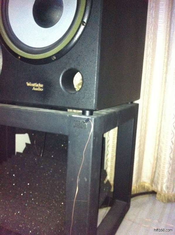

下面我重点说说西湖音箱及其脚架的避震。由于西湖喇叭的输出能量特别的巨大,在高声压大动态的时候器材本身的谐振非常大,特别是音箱与脚架结合面的谐振点,如果这个面得共振频率不协调,那就会对声音的整个频段产生负面影响,遗憾的是,这两个面得共振频率永远也不可能一样,因此,我们只能通过一些方法将其相互之间的影响降低到最小。所以,音箱与脚架之间必须要垫避震钉垫,而且一定要效果好的钉垫。我至少试过十种以上的钉垫,最终所选择的是价廉物美的挪威钉,一边放四个,分别放于脚架四根立柱的正中间,挪威钉的下面要贴羊毛毡,保证音箱的平稳。脚架下面使用的是紫檀木脚钉,其中该脚钉的中心夹着一个5mm左右的纯铜的钉尖,把这个脚钉垫与四根立柱的正中间,下面再垫上钉垫即可。脚架下面使用M8规格的挪威钉效果也不错。另外,定制的脚架高度也要注意,以BBSM12为例,脚架高度最好在55~60CM之间。请参考以下几幅图片。

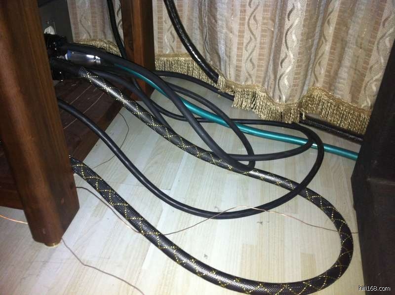

另外,有的发烧友有个好习惯,会把自己的线材整理的非常清爽有序,而有的发烧友就非常的粗枝大叶,线材乱成一堆,殊不知那种乱成一堆的线材本身就会造成信号干扰,影响音场的稳定性、结像力和细腻度,所以,还是先花点时间把你那对乱七八糟的线材好好整理清楚在决定是否要花钱去换线材吧。按照我的经验,线材的流动性非常讲究,一般而言,从前段器材的后级至转盘的顺序进行从下到上的排序,电源线永远都要放置在信号线和喇叭线的下面,依次的顺序为(从下到上):排插电源线、后级电源线、前级电源线、解码电源线、转盘电源线、喇叭线、前后级信号线、解码到前级信号线、数码线等等。如果能够将电源线和信号线分开来放,效果最为理想,请看下图。

根据西湖公司的研究表明,大型书架音箱在工作的时候其脚架会产生大量的谐振,对于四柱型或四周环型脚架更是如此,因此,西湖公司在其lc3w10、lc3w12、bbsm6f等等众多型号音箱的原型定制脚架(西湖向SA定制的脚架)下面均有填入低音干扰与吸收的高密度海绵,包括西湖新款bbsm10vnf、12vnf、15vnf等众多直立版本箱子的底座下面均是如此。我认真研究过西湖定制加入的高密度海绵的特性,因此,本人前段时间终于在国内从北京找到了特性接近的高密度海绵材料,并定做了两只85*58*50CM规格的高密度海绵,并填入到原bbsm12的脚架里面(真的花费了我好大的精力和力气才放进去,TNND),呵呵,不是很大的投入,但效果的改善让人吃惊,主要改善在以下方面:
1、低频更加干净,低频的下潜和质感明显提升至少20%;
2、由于低频得到了更高的改善,因此,整个频段包括中频和高频均连带改善,表现为整体平衡度更好,中高频的透明度更佳,分析力提升,高频延伸更好;
3、整体音像的结像力和凝聚力提升;
4、音场的层次感明显改善;
5、美观度明显更加好看,而且由于下面全部填充起来了,从视觉上不会有之前那种头重脚轻的感觉,这种感觉也会从心理上影响听音的判断;
6、最大的特点就是整个声音更加稳定,让人感觉非常的安定,这很像系统热机前与热机后的区别。
按捺不住兴奋,所以上来跟大家分享一下,所有有西湖类似型号的箱子的人,均可以这么去做,我称之为西湖音箱脚架的最佳升级方案。下面的前两张图片是西湖原厂定制的lc3w12vf脚架及bbsm6f的脚架及结构,后面三张照片是本人系统脚架填入低音高密度棉之后的效果。
