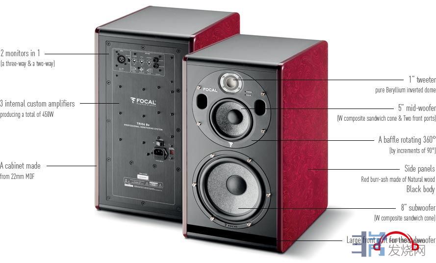

Focal 的 Trio6 Be 针对最苛求的工程师的标准而设计的高品质三分频专业工作室监听音箱,这对监听是其定价范围是极其公道的,它呈现了精细的立体声像,并能够解决很多细节的声音问题,然后其 Class G 放大器呈现了适合所有音乐风格的 SPL(声压级)。
主要特点:
两个监听合一(三分频或两分频)带有遥控切换:一种快速而高效的匹配混音转换到相关扬声系统的方式。
三个内部定制放大器,总计 450W(低音:200w class G,中音:150w class G,高音:100w Class AB)
1”纯铍反顶高音喇叭:艺术级的扬声器设计和用料,呈现了空前宽大的动态、线性和宽度分布。
W 复合材料锥形 5”中音喇叭以及 8”低音喇叭:艺术级的扬声器用料,呈现了自然无失真的声音。
可旋转 90°:更容易做水平和垂直设置。两个用于中高音喇叭的前导口以及一个用于低音喇叭大前导口。
频率响应:3路 -> 35hz-40khz (+/-3db) / 2路 -> 90hz-20khz (+/-3db)
Focal Trio6 Be采用了监听音箱上面非常少见的G类放大(Class G),包括Focal本身定位更高端的SM9都没有采用G类放大。G类放大的特点是相对于常见的A类B类放大效能更高,转换效率更高,并且理论上本体底噪会更加的小,因为G类放大是采用电源切换技术来提高效能的,所以在低音量的时候采用低电压,可以得到更加干净的声音。所以G类放大能获得高音质的情况下又更加的节能(最节能的是D类放大,但是D类放大在音质上对比A类B类和G类放,可以说是先天不足的)。我在实际使用中的确是发现Focal Trio6 Be的本体底噪非常的小的,至少比我的ADM22本体底噪还要小。Focal Trio6 Be的低音与中音都采用G类放大,高音采用AB类放大,以这样的设计来推测,这只监听音箱应该至少有2套放大电路,商家算是下了血本了,采用了高大上,成本也更高的G类放大,还设计了分频切换功能。

从Trio6 BE的型号,您可以读出许多重要的信息。称为Trio,代表它是三音路设计,而BE更是Focal的骄傲,用上了他们家最高档次的铍金属振膜高音。不过那个6倒是没答案,因为三音路设计的Trio6 BE,使用1吋铍高音,外加5吋中音与8吋低音,三个数字都没有6,真不知道Focal命名型号这个6到底从哪里跑出来的。
器材规格
型式:3音路3单体有源式书架音箱
使用单体:铍金属内凹式半球高音单体×1,5吋W-cone三明治振膜中音单体×1、8吋W-cone三明治振膜中音单体×1
频率响应:二音路90 Hz~20 kHz、三音路35Hz~40kHz
最大音压:二音路110 dB、三音路115 dB
内建扩大机功率:高音100W(AB类),中音150W(G类),低音200W(G类)
尺寸:520×278×360 mm(高×宽×深)
重量:20 kg
