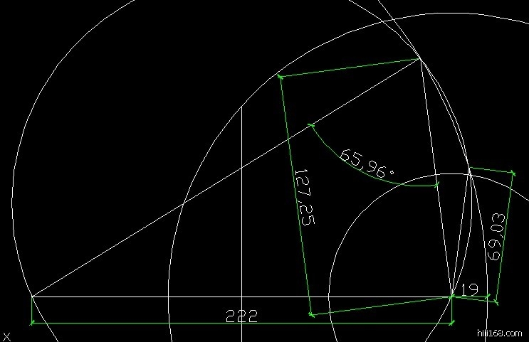

据说调整黑胶唱盘上的A、B点是某数学家经过复杂的计算所得。
我是黑胶初哥,对这个题目很有兴趣,就试用作图法求出A、B和超距、循迹角
用autocat绘制甚至用圆规、尺手工绘图也可,不知是否正确实用,请高手指点。
首先画出基本图形:
最后编辑wub 最后编辑于 2011-04-13 23:12:23
自己动手精确绘制唱盘调整图
见上图:CD为唱盘和唱臂转轴的轴距,DE为超距,CE为唱臂长度。
继续绘图:
以C点为圆心,分别以CD为直径、CE为半径作两段圆弧,大圆弧是唱针在唱片上移动的轨迹,而细弧就是在偏角为0的时候,唱臂和唱盘上所有唱轨正切点的集合。
可见这两段弧既不相交也不重合,也就是在此情况下唱针在严重偏离唱轨的正切点上拾音,会产生严重失真。
唱盘调整就是令这两段弧相交且尽可能地接近重合。怎么办呢?
首先,利用唱针的偏角,利用偏角就是改变细园弧的大小和位置,以接近大圆弧产生相交,看图:
假设偏角为30度,则以CD为底边,顶角F为60度(90-30=60)作一个直角三角形CDF,然后以这个三角形为圆的内切三角形作一个圆,
画法是,分别以CF的中点为圆心,CF为圆的直径画圆,则这个圆O就是唱针在30度的偏角下与唱轨正切点的集合了。图:
最后编辑wub 最后编辑于 2011-04-26 17:37:48
继续,一般唱臂的偏角是20多度的,以25.3度为例,按楼上的方法画出的内切圆,诸位请看图:
这时看到圆O(正切点集合)与大圆弧(唱针移动轨迹)已经接近了,因为偏角基本是固定的,调整超距:
减少超距,即减少大圆弧的半径,令圆弧与圆O相交,得到的两个交点就是著名的A、B点了。
这样可反复微调偏角即圆O的大小及位置,调整超距即调整大圆弧的大小,使他们相交并最接近重合。
这是根据一台NAD初级唱盘的数据调整的结果,但好像偏角30度,超距26.57很夸张,不知哪里出错了,请高手们指点。
感谢诸位兄台啦!

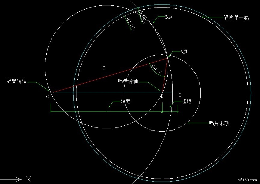

更正一下:(上次上的图有点错)

这是根据一款amari转盘提供的数据绘制的A、B点。不过好像不合理,外圈第一轨偏差很大,A点却在圈内没有音轨的位置。
为什么会是这样的?请各位指点分析。

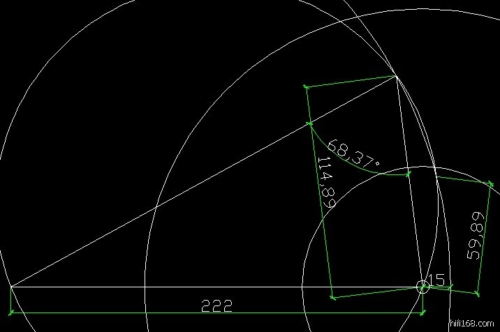

这是我修正后的amari唱盘的A、B点和超距,是否比上面的好?请点评,谢谢诸位!
