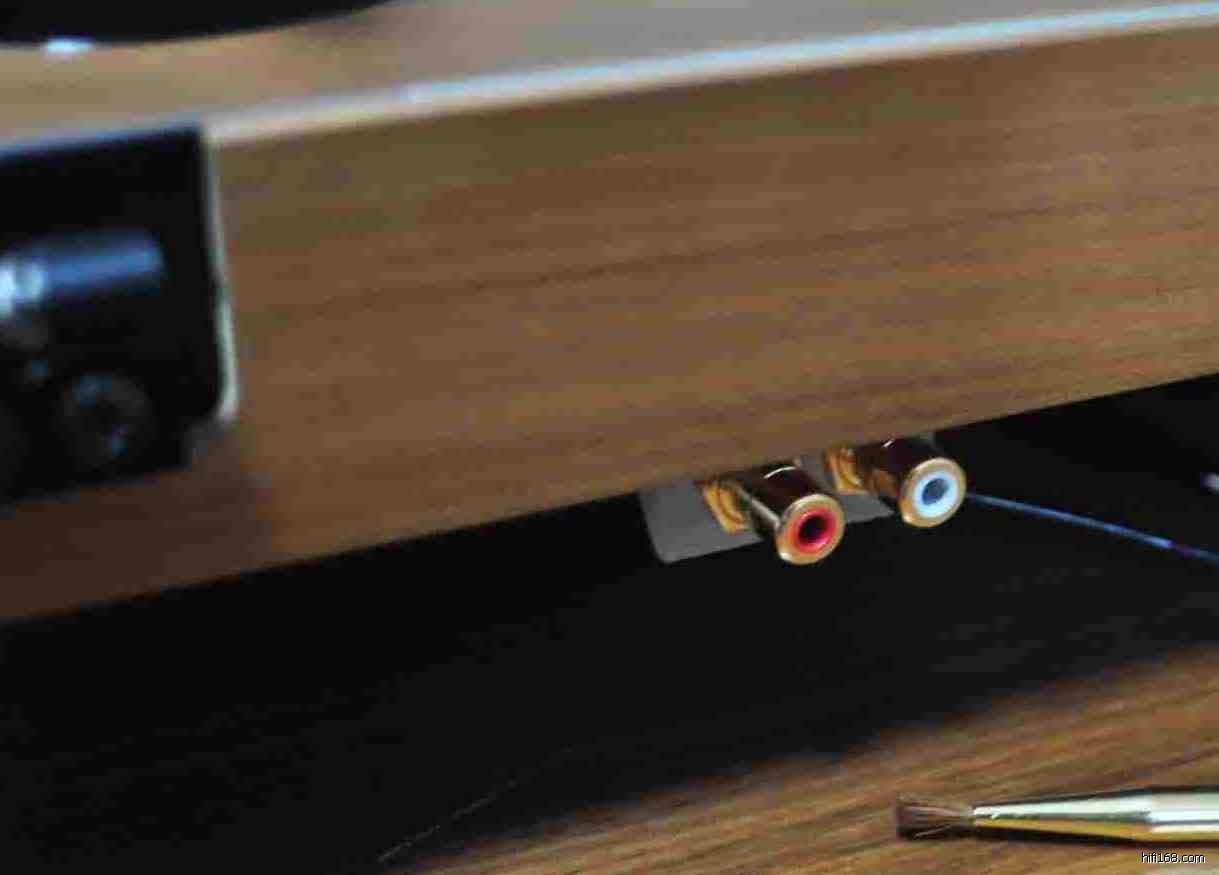

阿玛尼唱盘原输出线是从唱臂内直出的普通信号线,现更换了铜镀银的唱臂线,去掉原输出线,加装了RCA插座。
现上改装后的照片,供 黑社会 的兄弟们参考。

原帖由 sdmim 于 2011-4-26 23:23:00 发表
阿玛尼LP10?
就是这个LP10,业余时间除了儿子就是这家伙了
最后编辑wub 最后编辑于 2011-04-26 23:54:28
原帖由 阿杰 于 2011-4-26 21:35:00 发表
RCA座应尽量靠近唱臂,并使用铝合金座.
这样臂管线就可以直接接入RCA座,减少了焊点,也废弃了原来的鸡线.
最后再用易拉罐的铝箔做一个屏蔽盒.
这样就完美了.
感谢杰兄细致的指导,想偷懒不行。

原帖由 不学有术 于 2011-4-26 22:09:00 发表
那个装rca做的东西像是家具用的,同意7#意见最好用金属盒,座一般有绝缘垫片。
那确实一个家私的塑料角马,这东西容易找啊。
