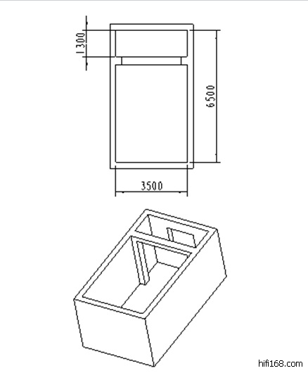

房间宽度不够,想做低频陷阱,原来的房间就是低频混,这次一定要加以改善!
箱子间距2米后,每边只能留0.5多点了!
如果墙角做50*50扇形低频陷阱后,只要略微调整箱子内倾角,气流就是直接砸中低频陷阱
又担心低频没劲,感觉和喇叭后墙要硬原则冲突也!~!
比较宽度只有3.5
附上房屋结构图
恳请大虾指点~~~
本人对建筑声学没什么研究,只有个大概印象,也不指望一步到位,打算做加法!
关注房屋处理方面的帖子很久了,感觉这方面内容相当的贫瘠!
目前的打算
四角低频陷阱。。。
前硬——————喇叭后墙文化石贴面。。。
中吸——————两侧墙(第一反射点在中间的左右区域)各2米宽2.44高吸音槽板内填充聚酯纤维棉花
后扩散——————木匠打制书架柜子cd碟柜,厚窗帘褶皱
天花板——————,天花板栅格吊顶,不想破坏3.15的高度~~~~格子不知道要多大多深。蛋疼。。。呵呵
大虾们,神仙们,请指导一下。不甚感谢~~~
上个计划摆位图
jpg(2012/3/19 17:51:25 上传)
最后编辑ccno1 最后编辑于 2012-03-19 17:51:25

原帖由 镁声绕梁 于 2012-3-19 17:22:00 发表
气流就直接砸中低频陷阱,没关系的,低频和气流是两回事。
建议听音位在窗户一侧。强烈建议试试螺孔摆位法。
喇叭后墙也适度做点吸音更好。
天花可分为两个区,音箱上部做吸音,听音位上部做扩散。比例约1:2
第一反射点放扩散板。
以上基本就够了。
全部搞定后一定试试兄提的螺孔摆位法

看来低频陷阱在房间宽度不宽裕的情况下,做还是不做,非常蛋疼~~~~
因为我们玩的是hifi,不是av,所以有的声学版块的经验做法是否直接能移用值得讨论下!
人家av常玩"人间大炮"确实要陷阱。hifi~~~难说
实在木有一个一致性的意见,我就做2个吧。做成30*30*2三角或者扇形!
而且做成活动的,不固定在墙了
好用就放墙角,不好用就丢后墙角。嘿嘿
