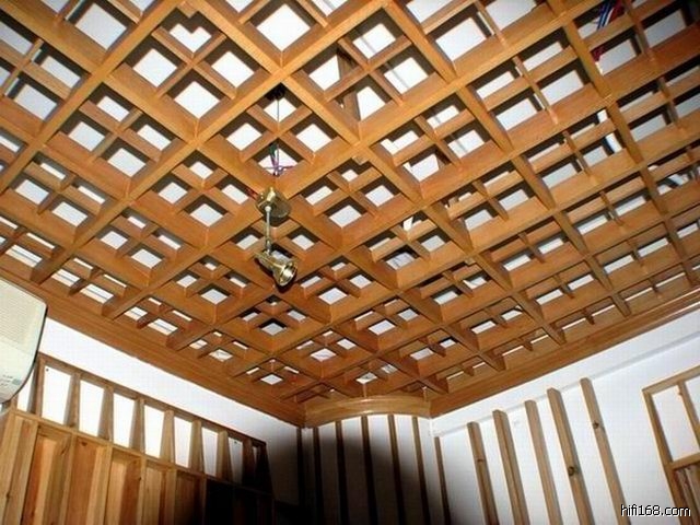

这是听音室的天花,我把整个天花板处理成两组不用规格的方格形状,它最大的好处是使声音整个频段的分布十分均衡。顶部的四个墻角还有四只一定量的吸音袋,此法对调整中高频的混响十分有效。
