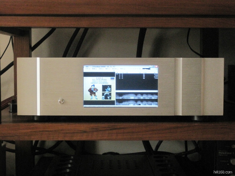

效果非常满意,各方面完全超越CD机,播放高采样率音频文件简直就是飞跃。证明了我设计思路是正确的。可能发烧的人都追求完美。经过一个月的努力,一款完美的播放器诞生了!
保留上一款播放器的优点:静音;操控方便;兼容性优越。
改进了:
        1.外观:简洁时尚。
        2.加大硬盘容量:播放全集类、高采样率文件更方便,手指一点就OK.不用总拷贝了。
        3.进一步降低功耗:选用更节能的主板。整体功耗控制在20W以内。
       4.取消录音功能;
        5.软件方面增加SACD插件:可直接播放SACD文件。
升级了播放器,系统也升级!
新购MD30解码器,声雅全平衡单声道后级功放。
呵呵 不错吧!来欣赏黑胶安塞美的三角帽。

回复 2# Lilybaba 的帖子
呵呵 usb的
玩的是乐趣 享受的是音乐。
回复 5# woow 的帖子
atom 425  播放任何格式文件都没问题
玩的是乐趣 享受的是音乐。
回复 6# 神农 的帖子
上一款解码器是集成在里面的。由于没有平衡输出。这款放弃了,采用有平衡输出的MD30 USB解码器。
玩的是乐趣 享受的是音乐。
回复 13# woow 的帖子
“atom 425播放任何格式文件都没问题。”在这里指音频文件!由于这款播放器专门播放音频文件设计的。所以选择atom425。这款主板数据处理已经足够了。我手里音频文件最高格式是32bit192khz的 cpu占有率才10%左右。sacd文件是diff格式的播放没有任何瑕疵很流畅。iso格式的没有。我认为应该没问题。我用的是winXP系统。
APU E350主板配置要高于atom425主板。前者集成amdHD 6310 DX11显示核心高清显卡解码高清视频文件更出色。amd显卡自HD4350就可以播放目前流行的高清视频文件了。后者集成显卡不行,播放720p还可以,播放1080p的不行,但功耗要低于APU E350主板。选主板看侧重于什么了。你用的是potplayer播放软件吗?应该没问题。
玩的是乐趣 享受的是音乐。
回复 18# wazki 的帖子
电脑主板目前都是开关电源供电。播放器现在用安卓手机控制,遥控foobar2000用foodroid软件。遥控电脑用Unified Remote软件。两个结合挺方便。GRemote软件也可以,不过要通过单独的路由器,不太方便。ipad也可以控制。当然如果没有安卓手机,无线网卡,用无线鼠标也可以控制,挺方便的。另外如果安装触摸屏也可以。
玩的是乐趣 享受的是音乐。
回复 21# woow 的帖子
sacd iso是虚拟光驱加载?还是用foobar插件读取?虚拟光驱要好!
高清视频10bit文件,配置应该没问题。应该是设置的问题。我的电脑是U2500双核+hd4350用potplayer播放都没问题。
玩的是乐趣 享受的是音乐。
回复 22# 神农 的帖子
没问题,可以用遥控器播放。网上有支持windows的usb遥控器。我试过没问题。
“打开网络功能对音质还是有影响的。”应该不成立。
玩的是乐趣 享受的是音乐。
回复 28# 神农 的帖子
为什么不自己分析呢?
我用的是简版WINXP +foobar2000 ASIO输出。大家一般都知道ASIO是降低音频数据延迟的。其实他是主要通过独占音频通道实现降低音频数据延迟的。是不受其他通道干扰的。类似有的WIN7+ WASAPI 输出。 WASAPI 是专门为WIN7定制的。所以看个人喜好。WINXP + ASIO,WIN7+ WASAPI 都是不错的选择。WINXP系统的声卡或解码器一定要支持ASIO才行!
玩的是乐趣 享受的是音乐。
