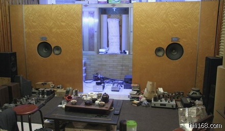

9月10日晚,礼哥一行四人到访我的发烧窝,领略大障板加大口径全频用细功率胆机推动的另一番风味。本人一向追求细功率三极管单端胆机推高灵敏全频所带来的松容,自然,真实,没有压迫感的声音,所以我自制的胆机都是单端机:PCL86, 6V6G, EL34, KT88, 2A3, A2293等单端胆机,6V6胆机加转换座可玩6P1, EL84, 6CH6,EL821等胆,每种胆有不同的风格和声音,可以给我带来无穷的乐趣,我最满意是现在常听的 GEC A2293单端3W胆机的全面表现,有人会问3W的功率输出能出声吗?放心,GEC A2293 三极3W推动EV 15寸全频在30平方的听音环境里,无论听人声,还是交响乐都足够。但因为是障板没有箱体的共鸣,所以听大型的交响乐大动态时会有点乱,不够力,3W的输出就不能强求了,最舒服的是听人声(特别是爵士乐)那种中频的饱满度有别于一般箱体的表现,听小提琴等弦乐也满意。玩障板可以用不同的喇叭直接接上有不同的玩法和听法,不用调教分音器够直接,我的大障板宽1.65米,高1.85米,7到15寸的全频喇叭也可以玩,旁边那对是16欧德国7寸全频喇叭,想听的时候另接上喇叭线就可以试听。本人喜欢有特色的东西,不和别人比较,多交流,多学习,只追求过程,不追求结果,乐趣也!

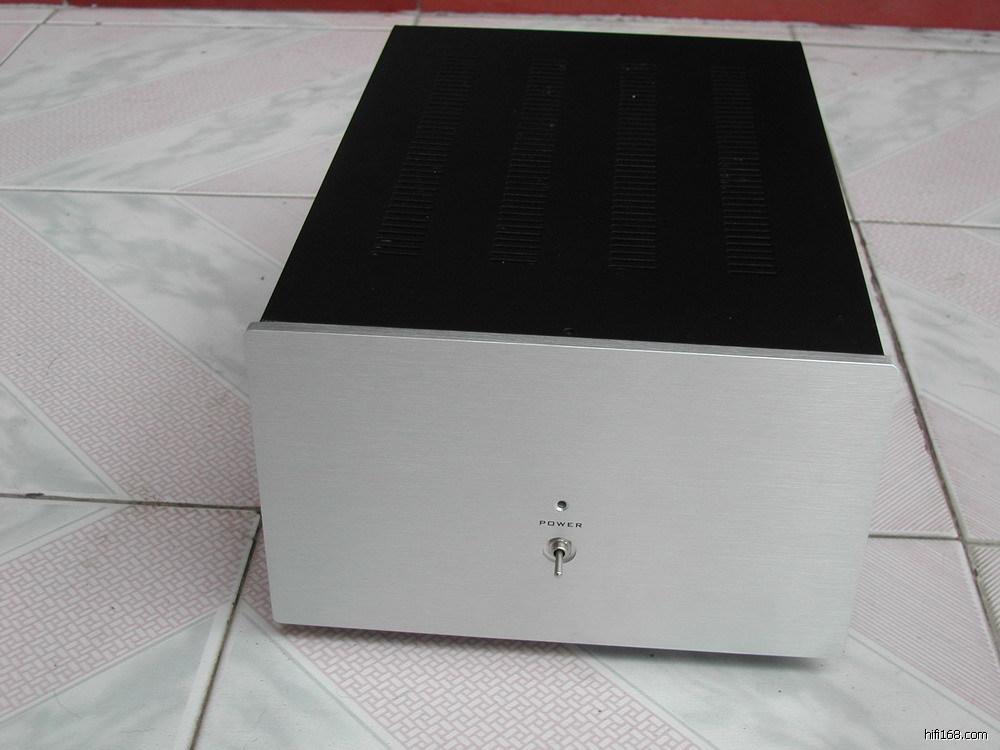

不要少看体积比EL84还矮一截的九脚三极管A2293胆, 做好,调试好后全面优胜2A3胆的表现,非常全面。

兄弟是说灰白那台?左右两台灰白色的胆机都是6V6单端胆机,左边那台要改造,想做台只有2W的直热45胆单端。
