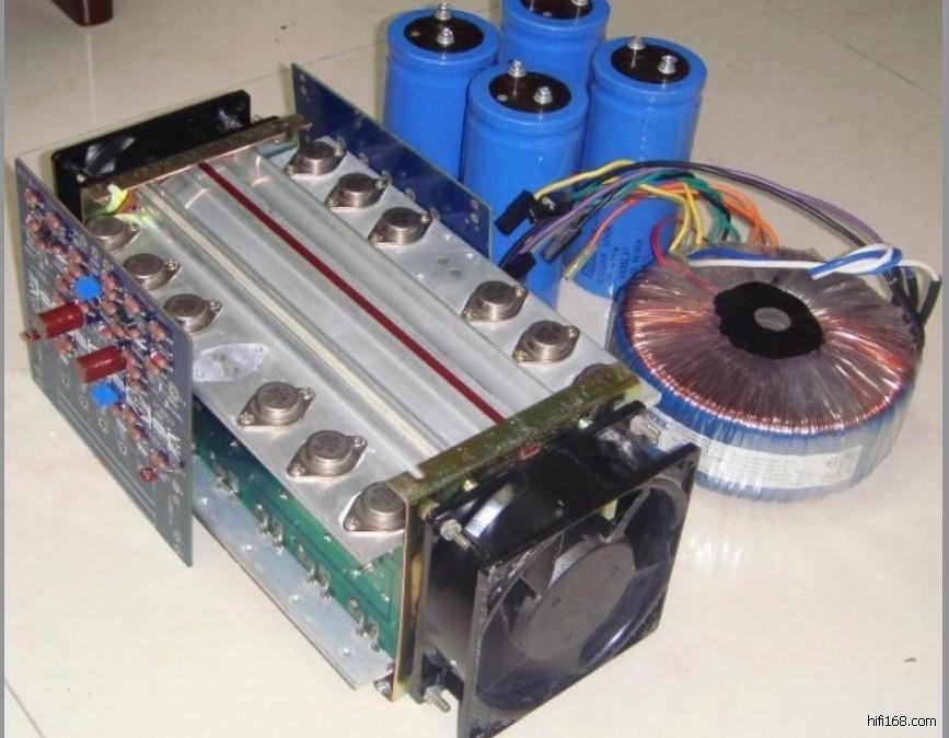

6,7,后级方面,当时第一考虑的肯定是纯甲类。甲类声底温暖厚实,基本上没有说不舒服的。看布局,很明显,这是高仿的KRELL KSA-50MK2 。基本上除了变压器,全部元件跟原机一模一样了,无论是元件参数或者是型号。这个机的最大毛病是风扇散热,有风扇噪音和不安全,但音色犹如一个大缸,里面盛满了海水,海水时而波涛汹涌,时而波澜平静,但在大缸里服服帖帖,绝不会溢出一滴。它又犹如一只超级大铁笼,铁笼比平原还大,里面盘踞着狂吼的狮子,奔驰着快乐的小鹿,凶猛与温柔却完全和平共处,在宽广的平原之上,一派旖旎景象。如此的收放自如,让我深深地感觉到KSA-50MK2的魅力,这个也是PASS老总赞美KSA凌驾于PASS之上的原因。
(127.51 K)

20,21,下一步的后级作品,看看内部阵容,各位猜这是什么功放呢?
(117.92 K)
2011/7/11 17:10:07

十分怀念KRELL ksa-50mk2,由于找到了原机所有的管,决定再做ksa-100mk2.纯甲类100W以上。
(217.32 K)
2012/2/20 23:00:46

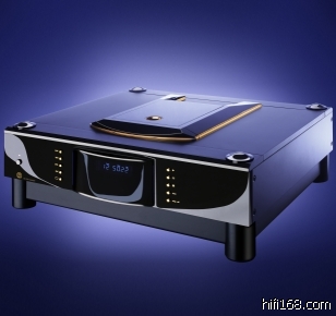

今天是一个里程碑,终于完成了MBL 1531 CD机
至此,全套山寨MBL完成,MBL 1531 CD + MBL 6010前级 + MBL 8006后级......
(130.01 K)

仿MBL 1531A CD机,装好后觉得声音非常不错,值得拥有,向大家介绍一下。

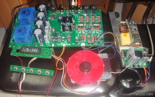

整机的构造是:机芯控制部分,使用PHILIPS原厂的公开的、通用的、稳定的程序。理论上机芯控制电路是不会影响音色的,要破解厂机的程序很难也没什么特别必要,重点和精华在于信号处理的部分。信号部分,光头的I2S信号直接进入CS4398解码,后边再使用了AD797作为输出,输出电路是很经典的MBL电路,一看那些797和退耦什么的只能想到MBL了。这个跟原机有区别,原机把EBU输出的数字信号进入8412接收,放着I2S不用,好听的可谓不走寻常路,不好听的是走了不少弯路。于是大胆地舍弃了8412,把I2S信号直接输入,理论上是更好的。至于原机为什么要这样,这个大家可以讨论一下。从4398到输出,电路跟原机是一样的,数字输出电路也一样。
现在就开始装机吧!
忙乎了几天,终于装好了PCB,如图,分别是主板,光头,铷钟,铷钟稳压板,控制显示板。我只喜欢绿色的PCB,绿色经典大气,红绿相间的MBL风格也让人赏心悦目,心旷神怡。
下载
(61.53 KB)
2012-6-12 10:37
