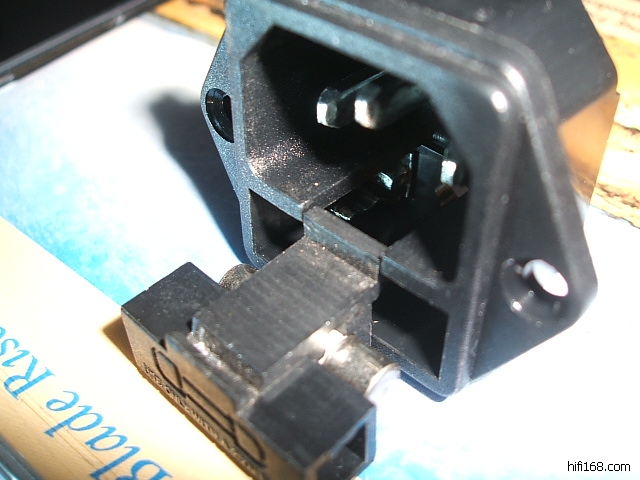

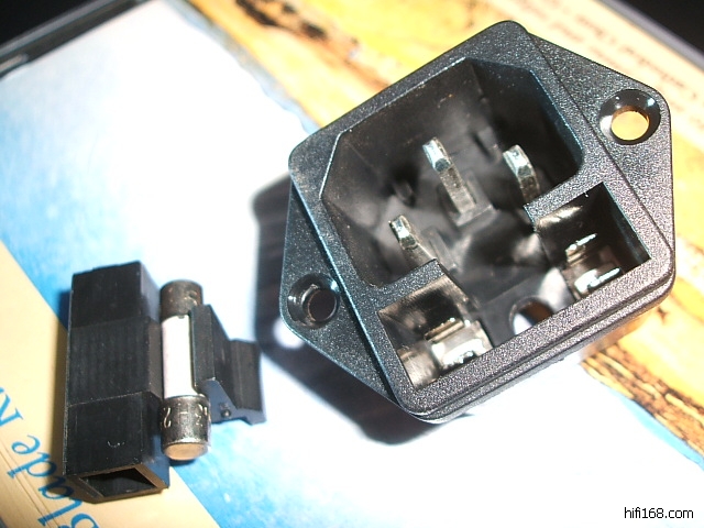

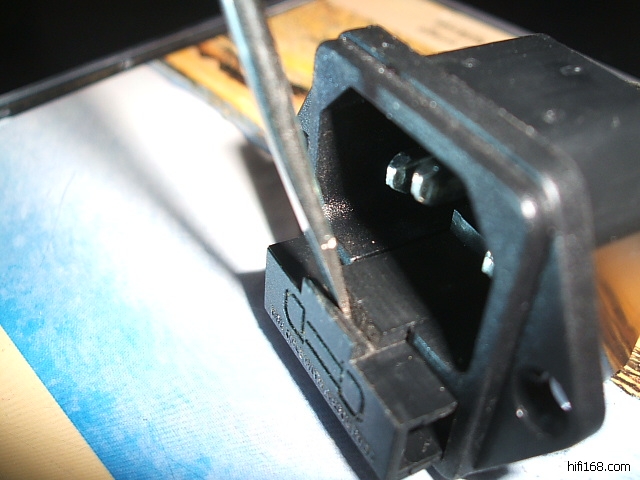

先来看看普通的跟机电源尾座如何……
普通电源尾座一般分为带保险管底座和不带保险管座。不带保险管座的尾插最便宜的铁芯镀镍仅不到0.3元/只,铜芯镀镍也只有0.5元/只;带保险管的尾座淘宝最低3.5元/只,可见价格相对较低,尾座各金属件的连接方式均为挤压铆接由此产生两个问题:
1.材质,能用铜芯已属厚道,一些电脑主机电源尾插用的都是铁芯,表层镀镍。即便是铜芯也不是纯铜,而是铜合金,由背面铆接端口呈淡黄色可知是铜锌合金。镀镍是为了防氧化,但声音表现很一般。
2.连接方式,采用铆接的铆接点较多,势必电阻大,损耗大,对音质自然影响更大。
