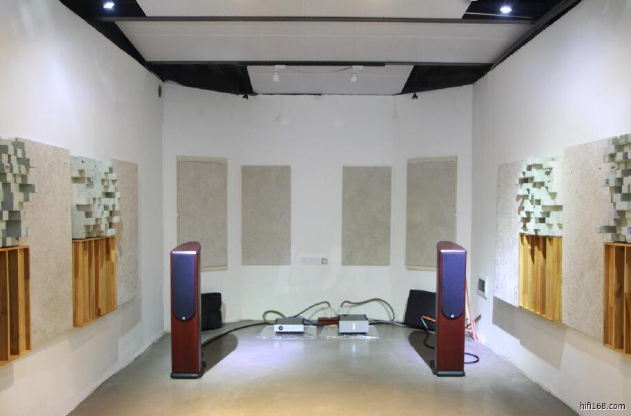

原帖由 神农 于 2016/6/1 12:48:00 发表
图中房间吊顶是什么东西,吸收还是扩散?
微孔铝扣板,背面有薄薄一层海绵,倾斜安装,避免大面积反射。有一定扩散效果,听感很理想。比发泡扩散板好,听感无塑料味。
