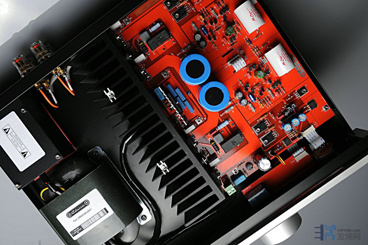

今天,我们以No.6.4的电路技术为源代码,新设计了这部Op.1合并式放大器。当然,这不是简单的COPY,而是技术的重新系统化,升级。Op.1保留了No.6.4的特色部分,而在系统及细节处理上,溶合了近些年我们对技术的探索与发现。
在此,仅举一例说明:负反馈放大器的谐波失真,自中频至高频,频率愈高,失真愈大(图1)。所有的技术文献及实例,几无例外,也都是这样描述的。英国著名放大器专家Douglas Self在他那本《Audio PowerAmplifier Design Handbook》中说:通常情况下,谐波失真曲线是随频率增加而上升,否则就值得怀疑。大多数工程师认为,产生这种现象的机理是由于:放大器的开环频响有限,闭环后致使高频负反馈量递减,高频失真由此增大。而我们的发现,这种现象并非如所有文献所述,而是源自于负反馈电路的采样误差,如果能减小这种误差,就可以降低高频失真,使失真曲线保持平直。为此,我们设计试验了一套方案,用以减少负反馈电路的采样误差。在Classic的合并机No.262中,这种技术首次应用,使得谐波失真保持在较低水平的同时,失真曲线平直。此次,该技术再次在Op.1中得到成功验证。
图2是Op.1的频率失真曲线,基本平直,受AP分析仪测试带宽影响(22KHz),接近20KHz处稍有下降。Op.1的失真虽然不是很低,但这在无大环路负反馈电路里已经非常棒了!
Op.1是一部为音质而作的产品,它的设计定位很清晰,因此,一切影响音质的设计被统统拿掉。而面对日趋恶劣的市电质量,Op.1特增设市电处理系统,因此,不建议用户外置电源滤波器,那样,或许会对声音产生负面影响。
经过优化的Op.1达到这个电路结构历史最好的技术指标。在元器件方面亦今非昔比,好料猛料多多,恕不一一介绍,看图尽知。听感方面,Op.1更加全面大气,素质全面提升,以往被诟病的低音部分此次尽显改善,搭配音箱范围进步拓宽,这与我们的另一种、被称之为mΩ传输线的技术,不无关系。

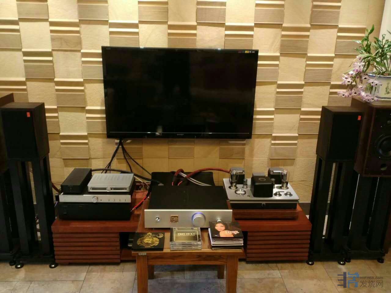

Op.1 接上B&W M804音箱,在热机10分钟后,播放人声、钢琴、交响乐,Classic 艺术家 Op.1 的音质仍然让我们惊喜!

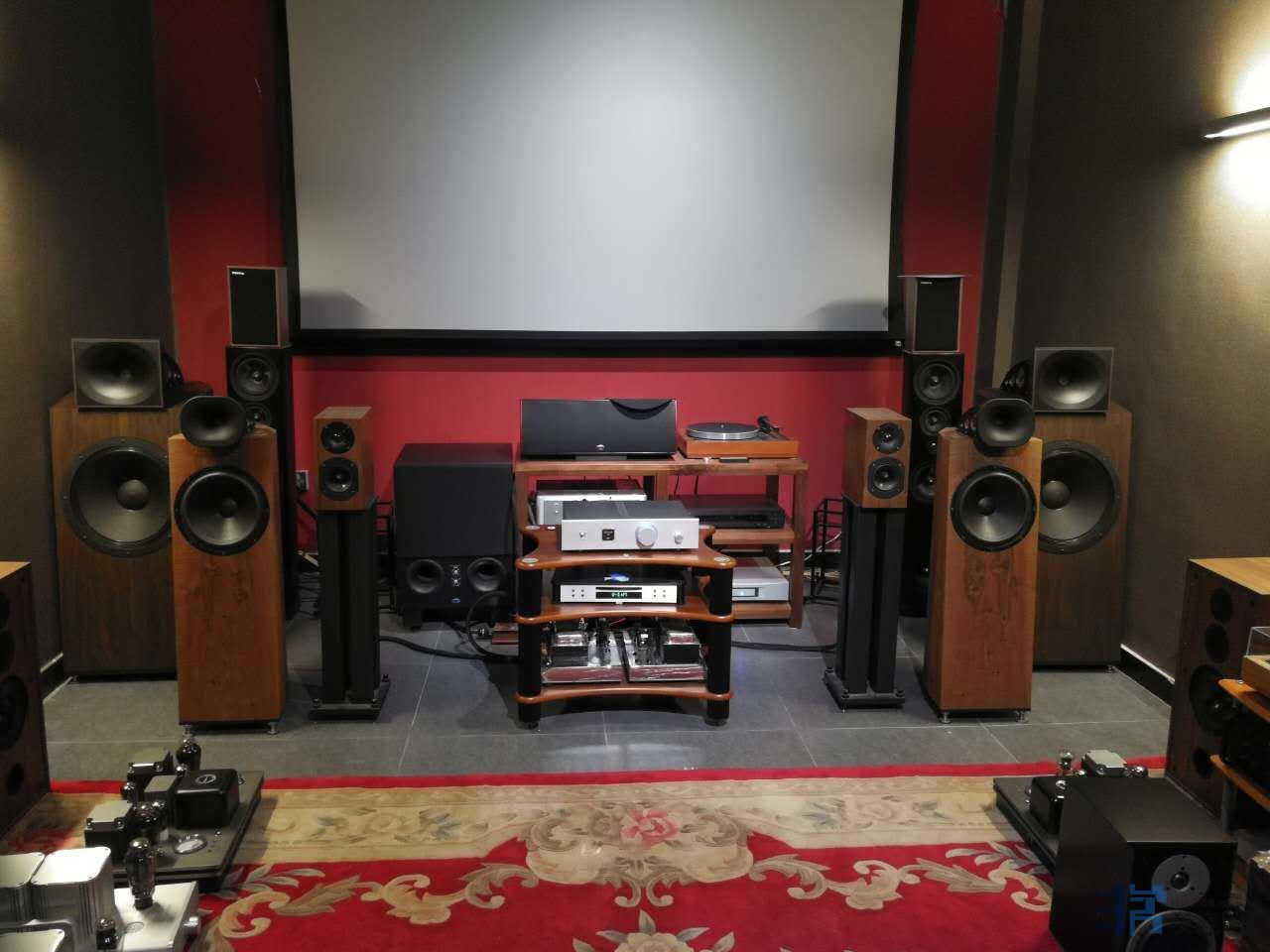

西安别超 经销商试听反馈(微信)
Op.1推 布鲁门霍夫音箱、丹拿M20音箱
(刚开机)
实物比照片看着厚
声音细腻柔美
清晰度稍差一点,跟我的7万元的爱因斯坦,走向一致
我用Linn黑胶机放
比我预计的推力要大
有这样解析力,巳经很完美了
(煲过2天)
我靠,中气很足!
像杯中滇红,透明又有滋味
瞬态也极好
低音很紧实
人声低音很有底气,胸腔共鸣相当好
低音相当稳
高音质感很好
