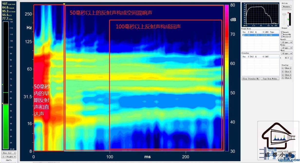

特别提示:包括并不限于EQ功能的数字效果器就是通过改变直达声、早期反射声、混响声、混响时间以及它们之间的相对延时等声场结构参数可在任何场所(包括没有混响声场的室外场所)模拟出你所需要的任何声场效果。请注意,数字混响效果器只能增加原房间的混响时间、混响电平和它们之间的相对延时量,而不能减小原房间中的这些声场参数,数据实测分析见下图;
相对于上图,下图同样是有EQ处理保障听音位直达声平直,因为有深度声学处理,100毫秒后的回声几乎完全消散到空间本底噪音水平,空间尺寸只有8平方;

接下来看一下毛坯状态时的瀑布图,直达声在32HZ约98DB,经过250毫秒后,回声电平约94DB,经过250毫秒衰减约5DB;
5.1*5.3*3.3正方形声学处理后,听音位直达声32HZ最高约73DB,经过250毫秒后回声电平约46DB,衰减量约27DB;

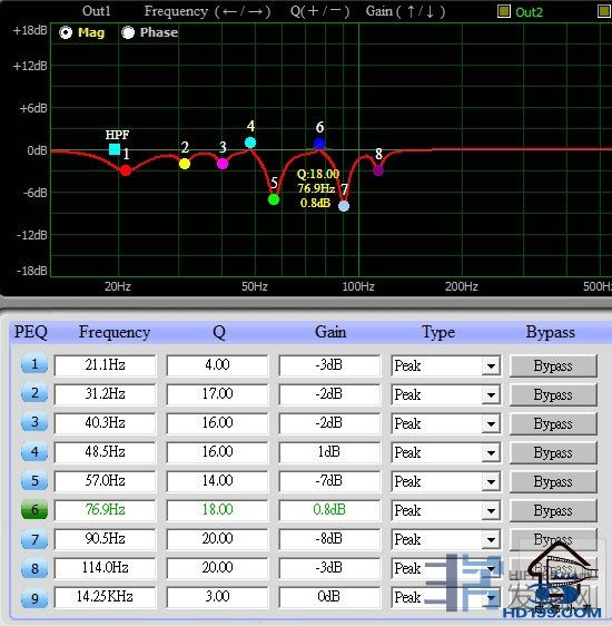

同时从处理后的频响数据来说,软件提示无驻波,100HZ以下达到正负4DB;因为低音炮原生频响为正负3DB内,所以要单炮出现频响正负1DB的可能性不大;此时,如果要追求频响数据平直,唯有EQ可以做到,而是否需要EQ,及EQ干预的程度,个人认为,需要超长时间的在EQ干预和主观听感反复对比中寻求折中;毕竟现在的EQ处理器,不管是在失真和精度上都比较好,可以比较容易的拉动直达声频响曲线;而听感上定夺依然是最难的;
