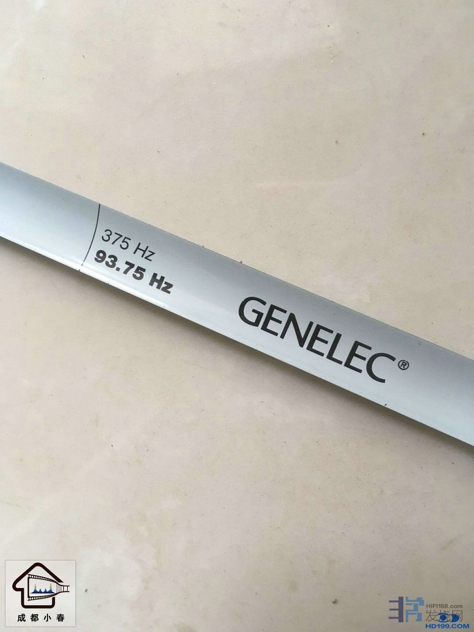

实际为了快速工作,有时是看真力声学卷尺:
背面显示距离90CM,正面显示波长90CM频率为375HZ,4分之1波长为90CM的频率为93.75HZ
