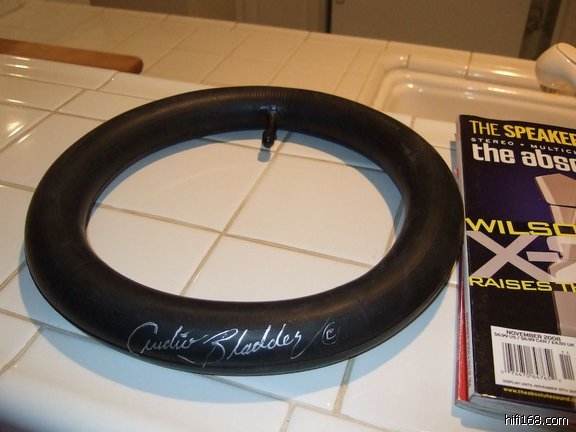

这个避震,真是屌丝的福音。
我们知道,除了唱头的档次意外,低档LP唱机主要的弱点在于转速控制,中轴品质和避震方式上。当然,也有其他的妥协,但是避震是其中很重要的一环。
看看外国人是怎么搞避震的吧,高效,廉价,可靠。
1,上下两层厚木板就不说了,可以尝试不同类型的木板和X板。
2,中间用童车内胎,可以选择不同尺寸和牌子的内胎,可以尝试不同气压。抑制环境横向/纵向震动。
3,上层三触点用门挡+蛋蛋,可以尝试用木蛋或者铁蛋或者X蛋。抑制环境横向震动。
*****,注意上下层木板要有洞洞,保证内胎内圈不密封。
