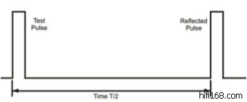

。测量时采用时域反射法
(TDR)
TDR
以下列事实为依据:即当你引发脉冲沿开口线材传播时,开口端会将脉冲反射回来,并返回至起始端。通过以下图例,可发现时间
表示脉冲沿整个线材传播并随后返回的时间。
此次测量很难确保精确度,因为测试脉冲需尽可能的窄,否则它会遮掩返回脉冲的起点。测量较窄的脉冲时,应采用音频实验室中少见的特高速示波器。下列波形照片显示,测量时延时
19.1
纳秒,线材长度测定为
2.14
米。因此,该特定线材的测定
VOP
值为
0.75
,作为音频线材来说该数值较高。
