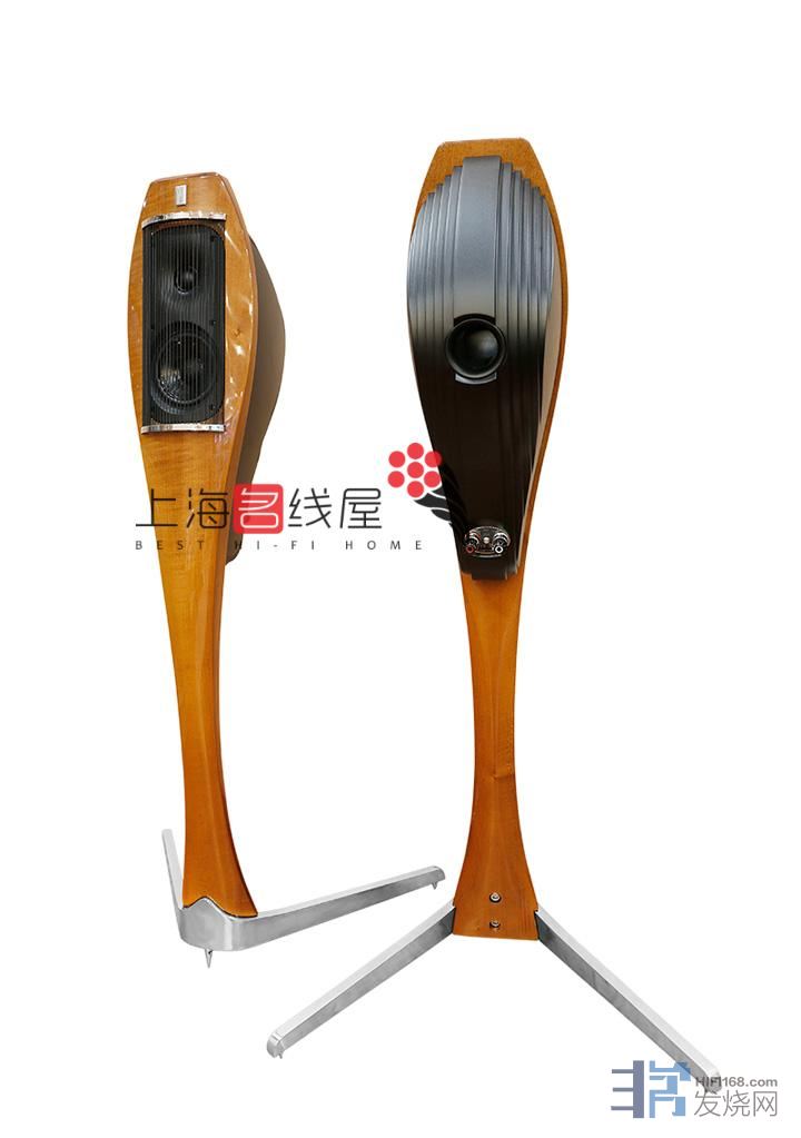

有多毒?后头我们哥叁会一一告诉您。一个月前,治宇才去了趟巴洛克,记录第一对在台现身的Lignea 。一般书架喇叭多半是喇叭归喇叭,脚架归脚架,Lignea却是喇叭连著脚架(或者该称脚柱),两者一体不可分,仅需在脚柱底部装上V字形金属底板即可。
整个Lignea喇叭,看起来就像是一把倒立的鲁特琴,上头几乎没有直线,没有稜角,变化的曲线造型,让Lignea的姿态柔和优雅,好不美丽。箱体主要是一块前帐板兼脚柱,高约一米,在喇叭主体部位,背后则有一椭圆或橄榄状的箱体,箱体表面有波浪般的立体纹路。Lignea是低音反射式喇叭,反射孔就设于箱体背面,从反射孔看进去,可见到裡头似乎空无一物。「这裡面没有放置阻尼吗?」我拿著手机照著反射孔,边看边问。「对,因为Franco是以乐器理念来设计这对喇叭。」朱先生答道。
(48.51 K)
2017/2/3 16:53:24
箱体形状看起来像把鲁特琴,实际也是如此。其箱体裡面不像一般喇叭那样设置阻尼,您看过裡面铺设吸音棉的鲁特琴或吉他吗?如果有,那把琴声音肯定难听。但喇叭跟乐器不一样,发声原理不一样。乐器靠的是琴弦振动带动琴板振动,以致于琴箱产生共鸣,这样堆叠出来的声音,有基音、有泛音,就有自然的丰润感。喇叭不一样,喇叭发声是靠单体振膜推动空气,振膜动作时,除了向前推动空气,好产生我们听的见的声音,同时也会向后推动空气,因此会有背波。喇叭内部的吸音棉,就是为了处理这个背波,否则背波干扰,箱体跟著振动,声音就混浊了。但也有厂家不认为如此,只要藉由箱体设计,包括形状或结构的特别设计,就能让这些背波的振动,反而有利于声音表现。著名的Harbeth就是这般高手,日本的Kiso也使了这招。Franco同样以此手法打造Lignea,因此,它那形状特出的箱身,使用了坚固的实木製作,正是为了控制背波以及箱体的驻波,并且控制谐振。
两音路两单体的Lignea,将单体固定在一块金属帐板上,然后再将其固定于木质主支架上。这乃是为了利用不同的材质,以调谐不同的振动频率。Lignea用的单体也与其他两款不同,高音单体是一只27mm的丝质软半球高音,乍看之下与一般的高音单体无异,但细读规格,高频可上达36KHz,真是不可小看。高音单体开口处,有一圆滑平缓的浅号角开口,有助于高音的扩散;这个设计并不见于Ktema与Accordo;所以才说Franco真是厉害,每个喇叭,都是独立的产品,设计概念都不一样。中低音单体实在小巧可爱,直径只有110mm,换成英制,就是四吋低音。这个单体表面有一层coating,这可提供低音振膜相当的阻尼,并改变振膜的谐振。对声音也有影响,助于使声音更圆润厚实一点;实际听来,似乎确有帮助。
喇叭前障板就与两位哥哥一样,用上下两条金属横梁,固定住弹性编绳,叫声音不受到传统面网的拘束,又能展现一种半遮面的神秘高雅。製作细节相当讲究,木工的製作水准堪称精品等级,精緻到让人怎麽看都不忍下手触摸,总怕手一下去,就要令它蒙尘。喇叭支柱的底部直接固定在底部的V型脚架上,脚架向后张开,底部则以三角立地,三顶点下各有一尖锥著地。侧面望去,略带后倾的角度,让重心略向后收,这能使Lignea喇叭站的更稳。这道理就跟咱当兵时练习立正一样,脚掌在前打开45度,身体要微向前倾,以让重量平均分散在脚掌,这就能以站立更久。这些都是基本物理,道理颠扑不破,端看怎麽应用。
(74.12 K)
2017/2/3 16:53:24
