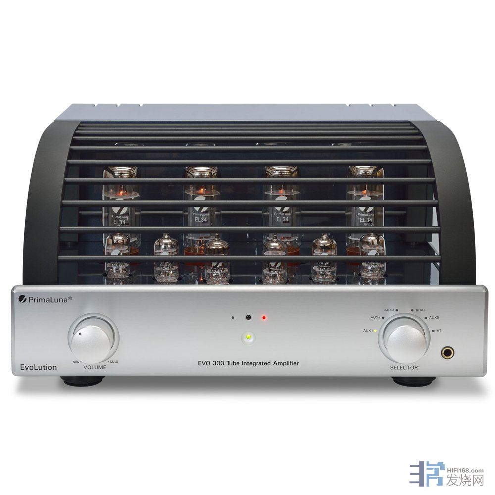

  每一个令人心动的发烧音响品牌也应该有自己的声音风 格,不是市场流行甚么便做甚么,而是利用更优良的元件、更成熟高章的手段、更仔细的心思去吸引知音。EvoLution EVO300是荷兰PrimaLuna合并机系列的老二型号,售价仅次于EVO400(评测可见于本刊394期「封面故事」及「煮酒论英雄」),除了输出功率调低以适应 中小型的聆听空间,其他设计、功能与EVO400可谓没有两 样,针对发烧友来说,其实明显省了不少购靓胆的支出。
根治「恐胆症」
   性价比高是PrimaLuna的一大特色,功能之多与灵 活,先教新手释除「恐胆症」的心理负担。设计细心是 PrimaLuna一大特色,若然胆本身有问题,EVO 300的真空 管座会亮起灯来,不用瞎猜、安全设计亦避免了胆机冒烟 的可能性。可靠、耐用、使用简便亦是厂方非常重视的设 计,设计上除了减低对真空管的损耗,点对点内部接线、 输出变压器亦是厂方自家绕制。
   别小看了EVO 300的能力,机内采用了自家研发的 Adaptive Auto Bias专利自动偏压线路设计,无论你使用的 是新胆、旧胆、不同厂牌出品,机内自动进行偏压调整, 不用再手动调节,令EVO胆机在使用上不再拒人于千里之 外,不用担心无从入手的苦恼。据前辈陈海川指,这项专 利功能即使保守估计,真空管的寿命也可延长2500-3000小 时!另一方面,也可以手动调音,机箱右侧(面向面板) 亦可以手动设定高偏压或低偏压,听不同软件,高低偏压 便可以重播出不同的味道。
降噪
   使用自家绕制低噪音、低hum、对EMI干扰不敏感的环 形变压器,呈现深黑的音乐背景,当然,环形变压器外的 屏蔽加入树脂可抑制线圈共振。输出变压器可谓胆机最昂 贵的设计及制作部分,EVO 300并不例外采用厂方自家制 作。
机内选用日本Takman低噪、线性、音乐感强的电阻 器。针对输入切换泄漏噪音的问题,厂方除了选用优质并 包封好的继电器外,并把继电器布置于机内背板,将讯号 路径大幅度缩短,亦避免了不同讯源的输入讯号互相干扰。点对点内部接线,即发烧术语所谓的「搭棚」式焊接亦是本机的设计重点。即是设计尽量减少使用PCB印刷电路板,尤其针对真空管座下的布置,避免真空管的高热令 PCB变形、老化、故障等问题,而「搭棚」的成本亦明显较高。EVO 300的机内接线选用瑞士制镀银OCC纯铜导体,以Teon 绝缘。
   EVO 300基本版配612AU7小型驱动真空管及4EL-34五极功率真空管,发烧友亦可选6L6G6L6GC7581AEL34EL376550KT66KT77KT88KT120KT150真空管(新手要知,不能混合使用)。EL34 超线性功率输出 42 x2@8 Ω、三极输出 24 x2@8Ω。
   EVO 300与旗舰两声道/单声道后级具备相同功能,是可以藉着重量级遥控器顶的TR/UL切换三极和五极输出, 为不同音乐选择不同的口味。正所谓有得拣先至系老板, EVO300不因售价而省略这些灵活性强的功能。比较完,其 实除了功率输出,EVO 300合并机与EVO 400的设计并没有 分别!
   先让EVO 300Acoustic Energy最新的碳纤软膜高音 和碳纤音盆的AE 509,这个配搭下,声音特别圆润丰满, 中低频浓度也高,最重要是中高音的清晰感分明,声音的 温暖感就如坐在英伦冬日家中的火炉旁,是慢活中的温 暖,声音表现亲切烫贴,情歌特别迷人!
它不只一把声音
   接着,我试一试让EVO 300配搭爽敏高速的Amphion Helium 520座地式扬声器,相信令EVO有另一面的发挥。 摆好位后,证明方向正确,用入门级高平衡度喇叭线,它 的声音表现就有一个三角形的感觉,高音尖细分明清晰, 中至低频越见浓厚饱满,层次感仍然保持良好的听感,人 声感染力特别强。情绪变化不少,三极与五极的变化的比较,是五极的动态更好,却没有变得粗糙,三极比较温 柔。低音提琴特别圆润浓郁,不要对号入座,提琴层次分 明;钢琴演奏激动时,低音的能量就感觉到钢琴家把全身 的重量贯注于十只手指上压下琴键般。人声轻甜,声音有 稳重成熟感!它的极限至此?我换一对Tiglon MGL-SP1喇叭线。 EVO 300的声音由温纯
敦厚,立即变得活泼爽朗, 三极与五极的分别也立即 变得更分明。听2V1G的民 歌式演绎,三极情感明显 更浓郁丰富,同时细腻。 听《Sandy Lam Concert MMXI》,五极真正发挥出两极动态的动感,林忆莲演出快歌时的激情与狂热的激情 与动态明显更强更入神,声音的全频平衡度亦更佳,低频 爽快能量强,甚至有火辣的动感。意料之外,是我换喇叭线后,发现EVO 300竟然给 我截然不同的听感。(讯源、RCA讯号线及两条电源线 不变,用Electrocompaniet EMC1 MK IIIAnalysis Plus Power Oval 2 MK2电源线。)
   Rock、刺激电影原声大碟……有意想不到的享受提升。听MUSE、听《Man Of Steel》,动感、动态、刺激、层次截然不同。钢琴演奏指法变得清楚、小提琴的鬼马演出重现活生气、幽默与活泼的灵巧吸引力、大提琴的牛筋 动弹力与韧力变得活泼活跃,同时证明了失真更低的发烧线下,它可以重现更黑、更干净的音乐背景。
   实试证明,EVO 300是一款可以让你长时间拥抱的胆合并机,它除了没有加入不断被淘汰的数码线路外,只要换线,它可以给你不一样的聆听享受,在保持真空管声音够滑够润的基本特色外,它可以令音乐沉稳暗淡、可以是稳重中感情丰富,也可以阳光生猛活力激情、灵活,令PrimaLuna与其他胆合并机并不一样!
