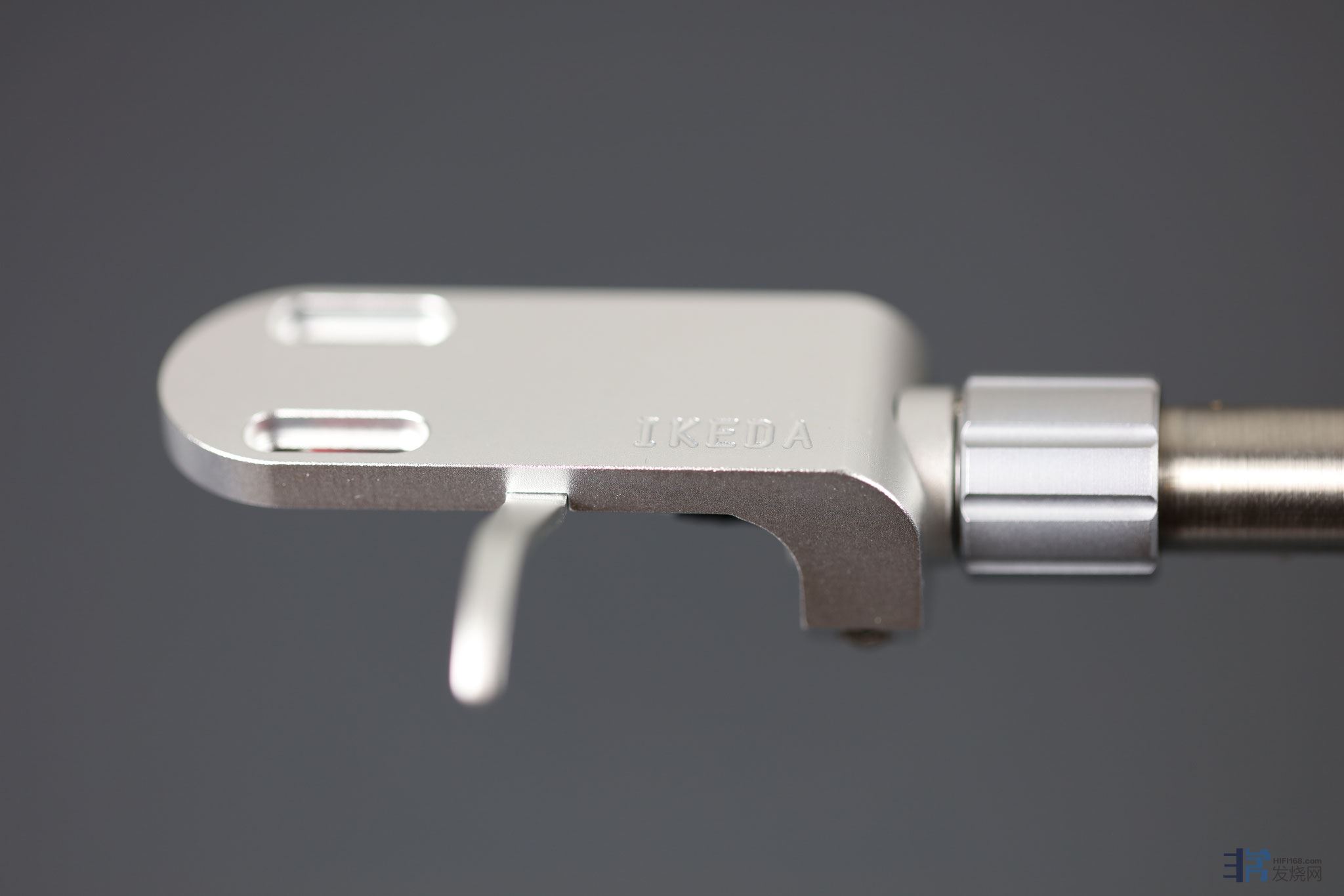

而IT-345 CR1(9寸)和IT407 CR1(12寸)则是池田先生离开
Fidelity Research 以后的锐意之作。继承至 FR64 及 FR66 技术的 IT-407 CR1 采用动态平衡设计,
可支持 6 至 38.5 克的唱头重量范围,针压更可支持 5 克。对于高质量低柔顺度的唱头都有良好的支持
(91.02 K)
2024/11/25 14:29:05
方便拆卸的唱头壳可满足快速更换唱头的需要,更便于SPU等一体式唱头的使用。
规格:
类型: 动态平衡
总长度:388mm
有效长度:307mm
枢轴到主轴距离:295mm
悬垂:12 毫米
跟踪误差:+2° – 0°35′
针压范围值:0g – 5g
安装孔直径:31mm
臂高调节范围:25mm – 60mm
最大臂板厚度:35mm
唱头/唱头壳平衡范围:6 克 – 38.5 克
唱头壳重量:17.2 克
