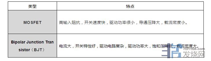

一、新一代的Bipolar(双极性晶体管)和上一代POWER I-MK4使用MOSFET(场效应功率管)到底有什么区别呢?
从IR公司发明的第一个MOSFET以来,MOSFET的性能便不断提高,其在各种应用领域得以大量使用;鉴于MOSFET的各种优良特性和前景,各大电子元件厂家纷纷投入大量的人力研发自己的专利技术。而Bipolar却似乎被人们越来越看不起,很多人会把它看作是旧技术,甚至在多年前曾有人断言:不久的将来,MOSFET将完全取代Bipolar。但事实上这种观点是站不住脚的,首先,我们可以理解新技术的产生对业界产生的推动以及带来新的设计线路和设计方法,但没有一种元件、一种设计方法可以满足所有的应用。其次,需要看到Bipolar也在向更高性能不断发展,在某些领域下同样有着不可替代的作用。
前面铺垫这么多,实际是想告诉大家POWER I使用的Bipolar并不简单,它是Unisonic Technologies公司生产的NPN型三重扩散硅晶体管,主要应用于一般电子和精密电子两大领域,一般电子运用包括计算机、办公设备、检测设备、工业机器人、家用电器等;精密电子应用涉及原子能控制仪表、太空船仪器、飞机、交通信号控制仪器仪表、医疗器械及其它各类安全装置。其兼具MOSFET和BJT两者的优点,体积小、重量轻、耐震动、寿命长,耗电小等等。此外,在功率放大器运用方面具有独特的优势:一、高击穿电压最小值达230 V;二、适用于大瓦数高保真音响放大器输出;三、性能兼容稳定。
