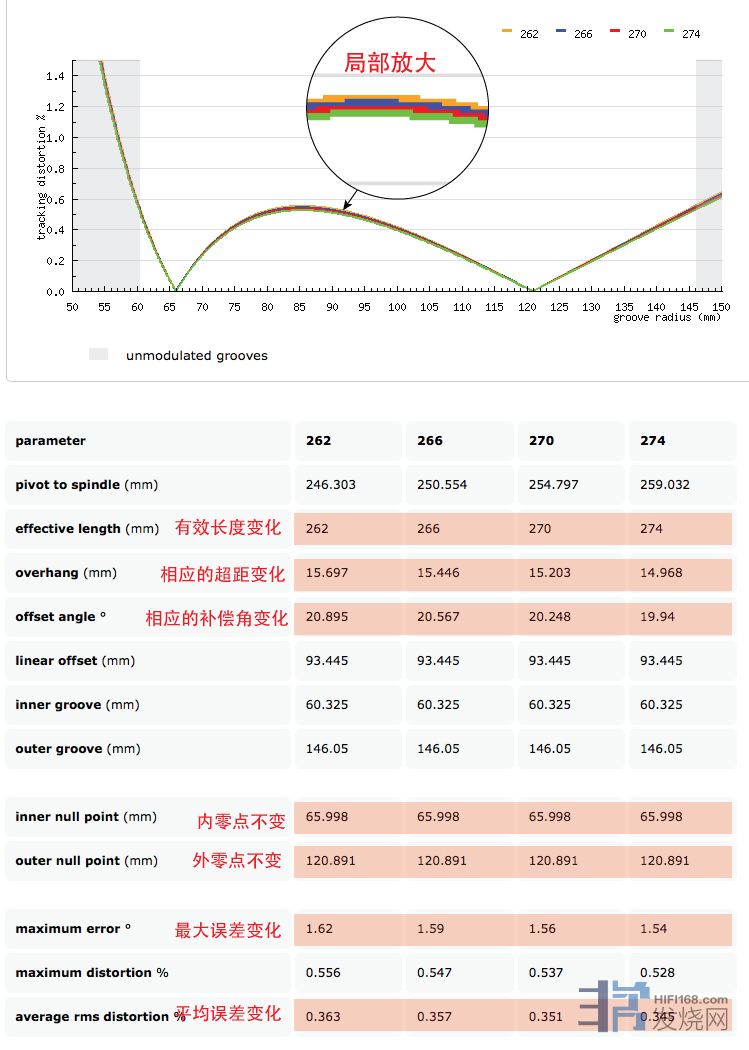

最近重新审视了我在五年前作的一个简单有效的规尺。五年之前,那也正是临近圣诞季节。五年后的今天,我认为有必要更新一下这个规尺。
请至下面下载。

楼主能否以尺上的标准,分别拿出262,266,270这三个有效长度的数据来比较,看看这把尺的灵敏度与精确度。
阿杰 发表于 2017/11/21 9:30:06
讲出这种狗屁不通的话,说明你压根不了解这里的关系式,所以你会说这类尺不能适用不同的有效长度的臂。你真是差的远了呢。

好,我听着。哪里8毫米。我要看看你到底有多蠢。

我的尺可用于262,可用于270,你的臂1米长,照样可用。蠢也没蠢到这么不可救药。我在那边都做给你看了,一个九吋臂,一个十二吋臂,同一把尺都适用。

而且我特意把每种方法的具体详细数据都公布在那里了。不信你去把公式代进算算看。我讲的很对吧,你前面问问题的方式就说明了你至今仍没有搞清这内在关系。

我问得这么直白你都不懂?
假设我有两支有效长度分别是262和270的臂,就看你的标准能够提供什么样的设计方案。
目的是看看你的尺的最小分辨率。

你大庭广众地讲这蠢话不觉羞耻吗。9寸臂有效长度为228.6,现在市场上有14臂,有效长度为355.6。所有有效长度在这之中都可用我的尺,当然包括262,270,这还用问。这么基本的东西你都不知道,你怎么还敢在这里胡说!
什么最小分辩率,262可用,262.2,262.5也可用,只要你眼没有瞎,就可以用。

终于下班可以看到你新的卡了,可以把内零点定在62.19,偷学我的吧?
可惜你只是照猫画虎,不知所以然,不虚心害死人呀。
按照你尺上的标准,对于262/266/270这三个有效长度,只能共同套用一个你公式标准上既定的轴距和超距,根本不会有差别。
有效长度相差了8毫米,在你的尺上却显示不出寻迹上的差异,这就是精度不够的结果,你三番四次的气急败坏,也证明了你自己根本就不知道什么是有效长度所对应的寻迹误差
阿杰 发表于 2017/11/21 17:17:10
在每个有效长度下,其相对应的数据只有唯一的,再强调一下,唯一的一组数据。不可能是一样的。不管是用我的尺还是计算。如果是一样,那就是要么你的方法不对,要么是睁眼说瞎话。
再进一步讲,如果这尺可适当于9吋臂,也适用于12吋臂,但在其中间的尺寸突然不适用了。这是绝对不可能的。一派胡言!

对呀,这里是三个有效长度,红线也对应有三组独立的数据。
等着你同一标准下的数据。
好,给你数据看。
看计算结果。我把误差曲线局部放大了。这是因为曲线变化很小。很明显,有效长度变化了,其相关数据都在变。不可能是一样的。我不知道这蠢货在讲什么。
