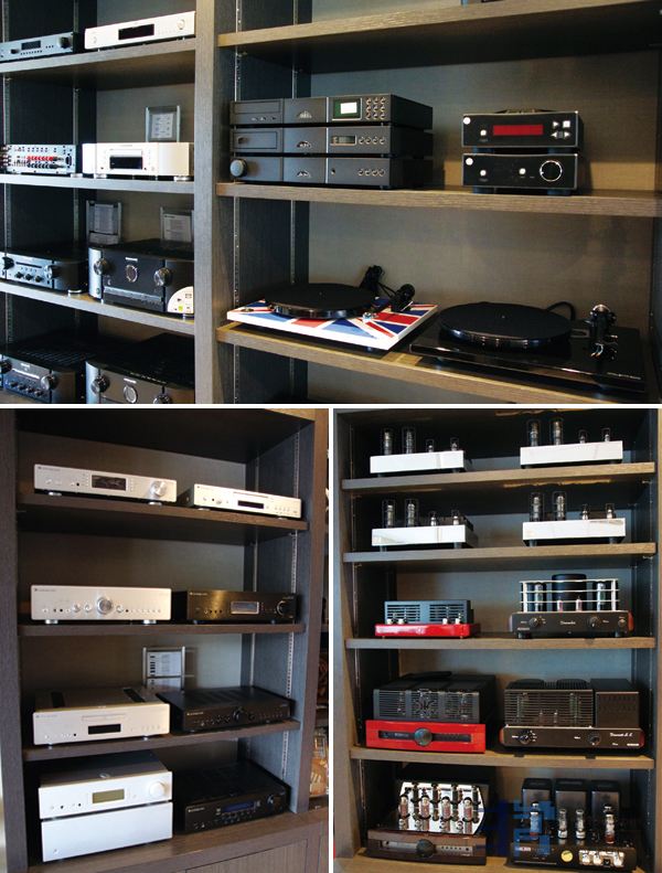

Home Vision音响进口公司是Marahtz马兰士、Canton金榜、Harbeth雨后初晴、Octave巴度、Carnbridge Audio剑桥、Raidho Acoustics锐都、Goldring金环、Exposure力宝声、Totem图腾……..等品牌在意大利的总代理
一号试音室陈列的都是别家的产品,Alessandro Schiavi说正因为他有机会接触很多外国品牌,对设计Diapason起到很大的帮助▲
