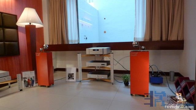

行星音箱为二音路二单元设计,从这张图中可以发现,音箱上面的二个圆球其实并不简单,那是经过计算机仔细运算的结果,向上发声的单元打在圆球上再朝四面八方扩散,低音除了圆球扩散外,透过箱底的二个反射孔同样能让低频以360度扩散出去。
试音时搭配mbl的CD唱机、ASR Luna 6三件式功放,可以说是另类的全德国风格组合,结果发出意想不到的好声音。
同时也以帝风自己推出的Shuttle合并功放来搭配(输出功率70瓦),受限于成本关系音质表现的确不如ASR功放。
