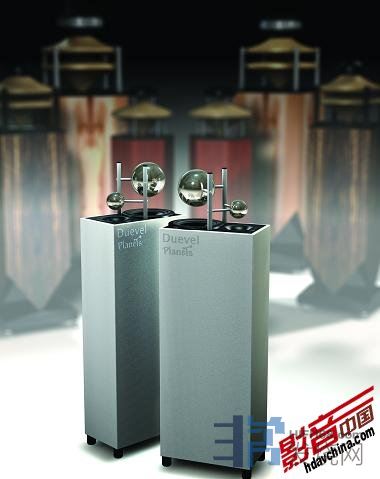

Duevel Planets 音箱的声音密度很高、强弱之间的动态非常分明,音像的实体感与「内劲」是最吸引人的特点。音场的空间感十分宽广,各个发声的人声与乐器或许不如以「直接音」为主的音箱(也就是一般最常见的正面发声音箱)那么远近层次分明,但是定位的精准与轻松自然的氛围,同样是全方位发声,以两个金属球作为反射界面则带来另一种美感。
何谓无指向音箱:
一般而言比较讲究的音响玩家很注重音箱音场的表现,因此会去调整音箱的位置,以求得最佳的音场,而无指向音箱的特点是音箱单体的设计是与地面垂直相对发声,不象是一般的音箱与地面成90度角,而在音箱的上方设计了一个金属圆球或是像飞碟型的圆盘,让声音的传导透过这个圆盘或圆球呈水平360度全方位扩散,因此您在听音乐时不必特意的调整方位,也不必特意的去找寻最佳的听音乐的位置,可以说是走到哪,到哪都好听。

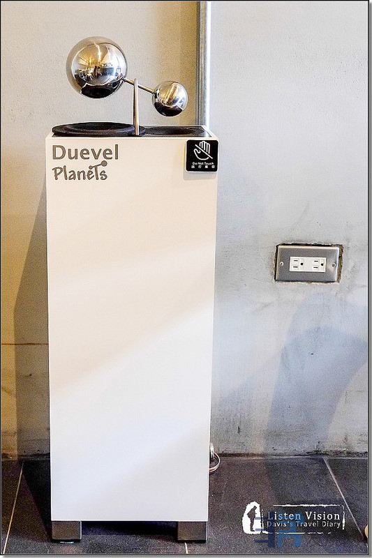

Planets 无指向双声道音箱拥有别人所没有的:用 25mm PE 振膜号角驱动器高音,150mm 纸盆振膜中低音,往上发声!
撞击在音箱顶上一大一小金属圆球,让声波呈 360˙ 扩散;两颗圆球看起来像行星和卫星模型,也是 Planets 命名由来。
Planets 有方向性,摆位要将 mark 朝前,高音(小球)往外才是相位正确!
聆听时跟传统音箱单体在前完全不同,音场很宽广,音像很轻松,但描绘出的轮廓较柔焦!
这很像现场聆听,您座在第 10 排中间位子,可轻松判别不同乐器的方位,但不是最精确的位置。
Planets 投射出来宽广舞台,栩栩如生,音乐渲染得很有宽松自然别有一番风味!
