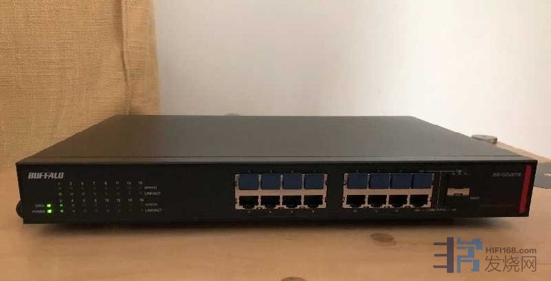

非Audio版的BS-GS2016交换机,几乎和带A的一模一样▲

Buffalo交换机到手之前做了点调查,发觉Buffalo这个型号的交换机还有一个BS-GS2016,不带A,那时候心里存下一个疑窦。昨天拿到机器看了一下,可以确认这个带A的交换机,外观和不带A的一模一样,多了一排橡胶的网口塞,堵住16**换机的上面8个网口。打开看一下,除了无风扇,我也没有看到有特殊的设计,隔离屏蔽都没有,因为最近为了拆风扇拆过好多交换机,一看便知。对了,这个带A的还给了四个避震脚垫,不过是比较廉价的塑料件。
Buffalo的交换机有个设置软件,在日文网页里藏的有点深,不算好找。我略通日文,花了些功夫找到了这个设置软件,在PC端可以配置交换机,不过是日语界面,打开配置软件仔细看看,发觉这台带A的交换机把16个网口中的8个disable掉了。其他还可以控制各网口的速率,2层或者3层交换model等,属于常规交换机的设置内容。我猜所谓的为hifi优化,应该指的就是有屏蔽塞,以及通过软件禁用了一些网口,以达到减少干扰的目的。到此,羊头已经挂起,狗肉正待贩卖。
