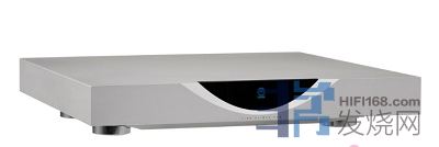

实在很难相信,在Klimax DSM精致小巧的机箱中,竟然隐藏了如此高的技术含金量。无需四件式大阵仗,也不用外接原子时钟处理器,新一代Katalyst架构就已经将数类转、电源供应与类比输出所需要关注的每一个环节处理妥当。重点是,我所听到的声音,从音场定位、细节解析到低频气势,全都是顶级Hi End水平。看过这篇评论,相信你会重新认识这家英国Hi End音响名门的技术实力。
进入网络**之后,英国音响名门Linn是最早鼓吹网络数位流的厂家,他们在2007年推出的Klimax DSM在历经十年进化之后,也是迄今设计最成熟的数位串流讯源。令人好奇的是,在这场数位流讯源的大战中,技术上位居领先地位的Linn,虽然一直被许多竞争者视为假想敌与模仿对象,但是他们的产品在台湾却始终不是目光焦点。分析其中原因,我们其实可以发现Linn许多特立独行的作风,在介绍最新世代的Klimax DSM之前,我们有必要对Linn的设计理念进行全盘的了解。
Hi End音响器材中采用实心铝块铣制机箱的很多,但是接触过Klimax DSM之后,你才会知道什么叫做真正的精品级质感。小巧的机箱让重心更为集中,拿在手上可以充分感受到无与伦比的扎实感。机箱CNC加工全部在Linn工厂完成。

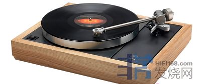

1972年推出的Sondek LP12黑胶唱盘无非是Linn最经典的产品,推出迄今46年不但从未停产,反而持续推出升级套件,不断精进性能。纵观Hi End音响发展史,能够持续销售近50年,并且至今依然备受推崇的音响产品,恐怕也只有LP12一款。
理念之五:坚持既有型号不断升级
如果你了解Linn,就知道他们很少藉由不断推出新产品维持市场能见度,而是坚持既有型号不断升级。他们的LP12黑胶唱盘就是最好的例子,不论你用的是多早期的LP12,都可以经由更换套件, 升级为最新版本。
