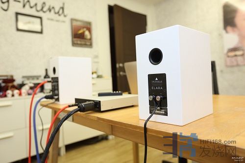

我们安装的设定,LN01A一对,仅使用一条电源线连接主音箱与一对从主音箱连接至副音箱的音箱线。CDT-8 Pro使用一条电源线与一条同轴RCA传输给LN01A数字讯号。如果只使用LN01A的蓝牙传输,就能省略掉CDT-8 Pro所需线材和空间,而经我实测后,蓝牙连接的声音真的还满好的。
LN01A主音箱的背面版连接了红色线身的同轴RCA,蓝色线身的电源线以及一对”音箱线输出”给另一侧的副音箱。因此两个声道的放大模块都在主音箱内,音量控制也仅有主音箱有。左上角有RCA两声道的模拟输入,可切换为Line或是Phono,意指可以连接CD Player、DAC等讯源,也能够连接黑胶唱盘的模拟输出讯号。另外提供一个3.5mm的AUX IN以及一个超低音输出讯号。

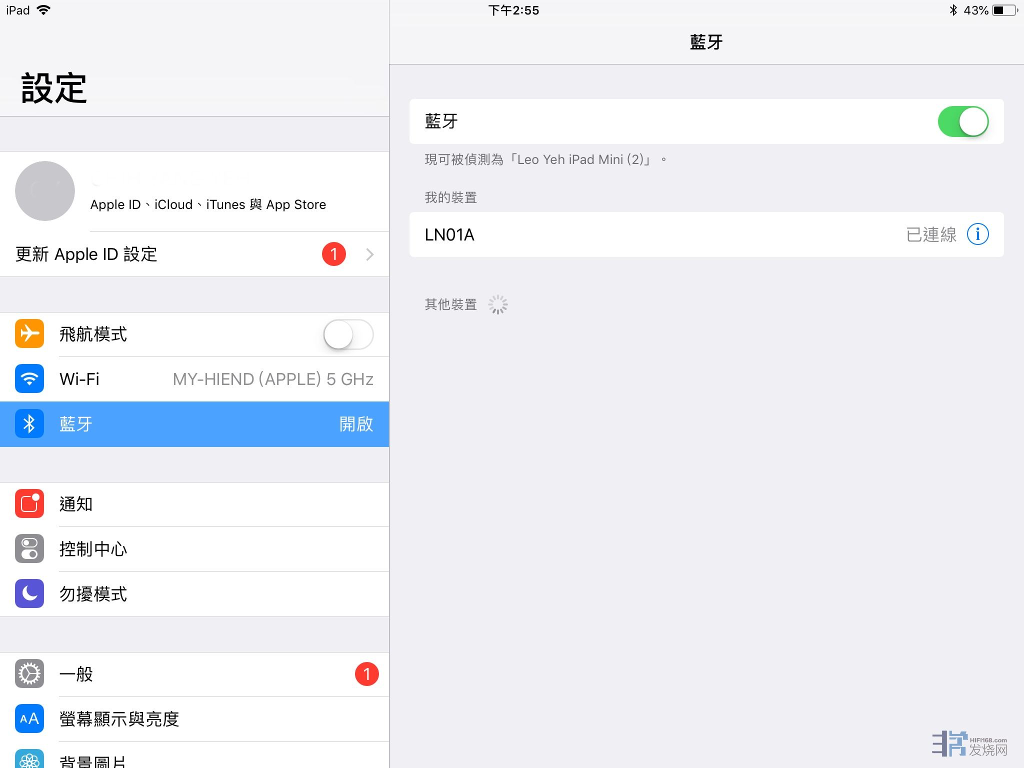

接着我使用iPAD透过蓝牙连接LN01A,过程很简单,先将LN01A切换到蓝牙输入,打开iPAD蓝牙后自动会搜寻到LN01A,选择将其连线即可。

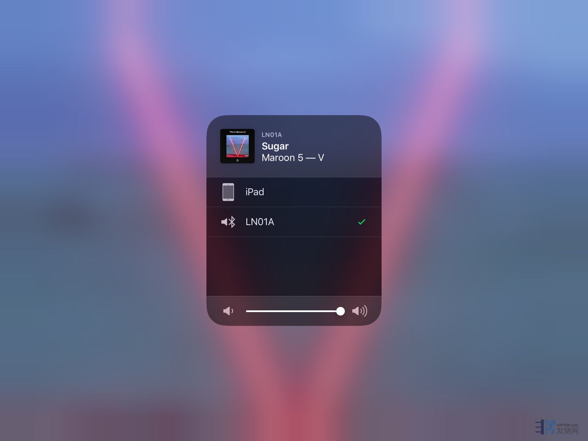

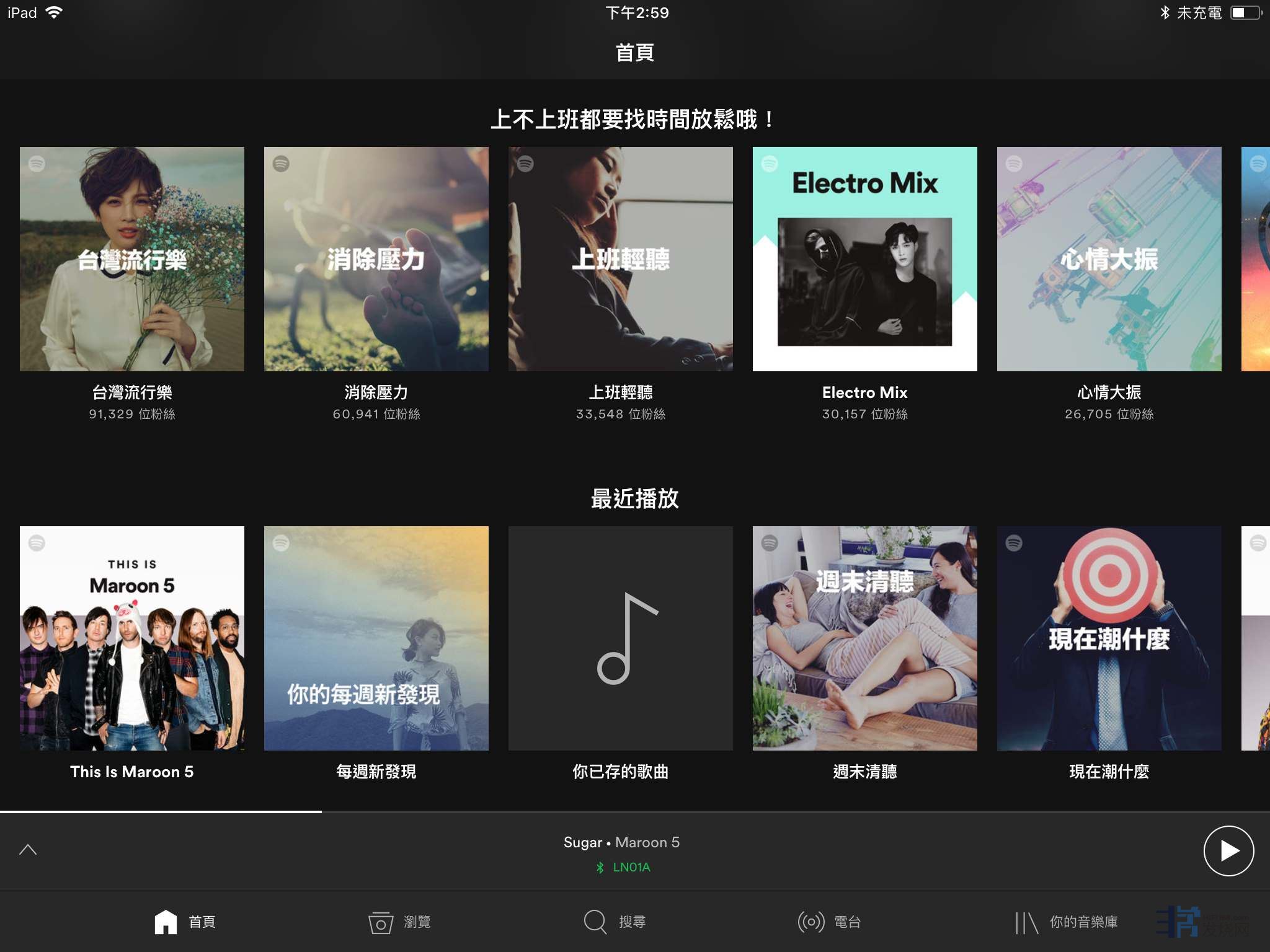

此时iPAD的所有声音都会透过LN01A播放出来,除了听音乐外,看Youtube影片或是追剧甚至要讲电话都可以。我以较多台湾人使用的Spotify播放音乐测试。
播放Spotify时整体音乐清晰度令我相当满意,这也是我使用蓝牙播放音乐经验中非常满意的一次,无论是节奏快速、令人兴奋的Maroon 5或是情感流露的梁文音,都让我听得非常过瘾,连线中也相当顺畅没有出现讯号卡卡或是延迟的状况,LN01A在蓝牙播放音乐上绝非是附加的功能,而是有相当好的水平。
