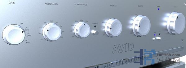

AVIDHIFI 是当今Hi-End市场中,少数旗下拥有黑胶唱盘、放大机与音箱的厂牌。虽然旗下产品众多,但是都脱离不了「从旗舰出发、重视源头、保留音乐、消除不要震动」的设计原理,控制音量的前级也不例外。2017年,AVIDHIFI 以自家的Reference Pre旗舰级前级为基础,推出位阶较为亲民的Celsus Pre,让更多人可以享受AVIDHIFI前级过人的设计巧思。
一如同Reference Pre一样,Celsus Pre结合了唱放与音量控制两大部分,其中唱放电路承袭自Avid旗舰级的Pulsare II唱放,原厂声称具有低失真、低噪的特性,而且用家更可以在面板上调整增益、输入阻抗与输入容抗,可以对应各式各样的MM、MC唱头。另外,Celsus也配备超低音滤波功能以及单声道模式,命中黑胶玩家播放唱片的需要。
另外,唱放输入除了RCA输入端子之外,还具备一组XLR平衡式输入端子,符合高阶黑胶玩家的需求。在音量控制电路方面,则采用了同样用在Reference Pre上的ALPS RK50,该VR有VR之王称号,为用家带来精准、高度线性的音量操控功能。
AVIDHIFI认为决定放大机好坏的关键在于电源供应,因此为了避免Celsus的电源供应受到外界电磁波或震动的干扰,Celsus Pre与Reference Pre一样,以独立的铝合金箱体装载电源供应电路。Celsus Pre的电源供应部分搭载500VA的环形变压器,虽然比Reference Pre少了一半,但是与市面上大多数的同类型器材相比,其功率依旧相当可观,周遭的滤波电容量更高达150,000µF,提供稳定的线性电源,为Celsus Pre奠定好声的基础。
Celsus Pre从铝合金箱体的车制工作,电路组装,都在Avid英国工厂完成,质感卓越。相信在Celsus Pre的重现下,无论任何音量,都能让您感受到聆听音乐的乐趣。
