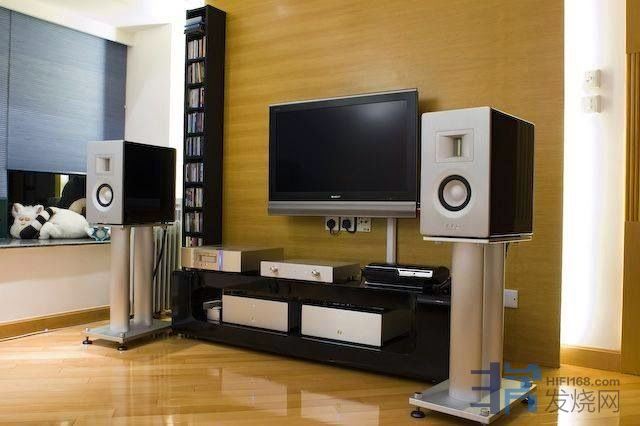

朋友的案例:将器材放在大理石做成的平台;事实上,这对振动的隔离并没有太大的帮助。

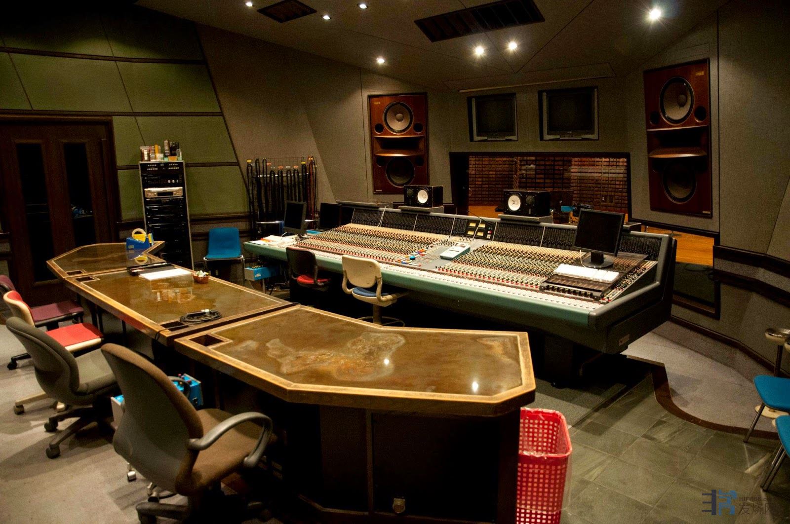

专业studio的鉴听室,在鉴听音箱的强大音压下,对所有器材都或多或少产生一定的震动干扰。
有一些经验的发烧友可能会有类似的经验,就是有时候吸震处理也不可太多,因为吸过头了,音响的声音会变得比较"dead",少了音乐的活生感。这或许是因为在罐头音乐的产生的过程之中,震动所造成的音染通常是无法避免的。麦克风是振动元件,盘带机里头的马达也是,刻片唱头转盘也都会是振动的来源,即使到了数字**,硬盘也是会存在振动的问题;所以这些震动或多或少都会"串入"音乐的"制作"过程,而造成一部分的音染。甚至是后制作处理的mixing room或是鉴听过程,来自鉴听音箱强大音压(事实上,类似图面的嵌墙式音箱,在装设上都有专业上的严格要求与处理,使得音箱所产生的振动与装潢空间隔离开来;但音箱所发出的强大音波能量还是无可避免的会"加"在器材之上),对录音室设备所造成的振动回授与音染,仍然是无可避免(我从一些专业录音室的照片上来看,虽然这些设备都会有专门的19"架子来收纳,但比之于音响专用的音响架,在振动隔离上,似乎仍嫌不足)。所以虽然我们会要求一个完全"宁静"的平台来摆放音响,但"完全宁静"这回事在制作与重播上的现实情况下,其实是不存在的。所以在对于器材吸震处理的"多寡",有时候也会是因系统而异的。

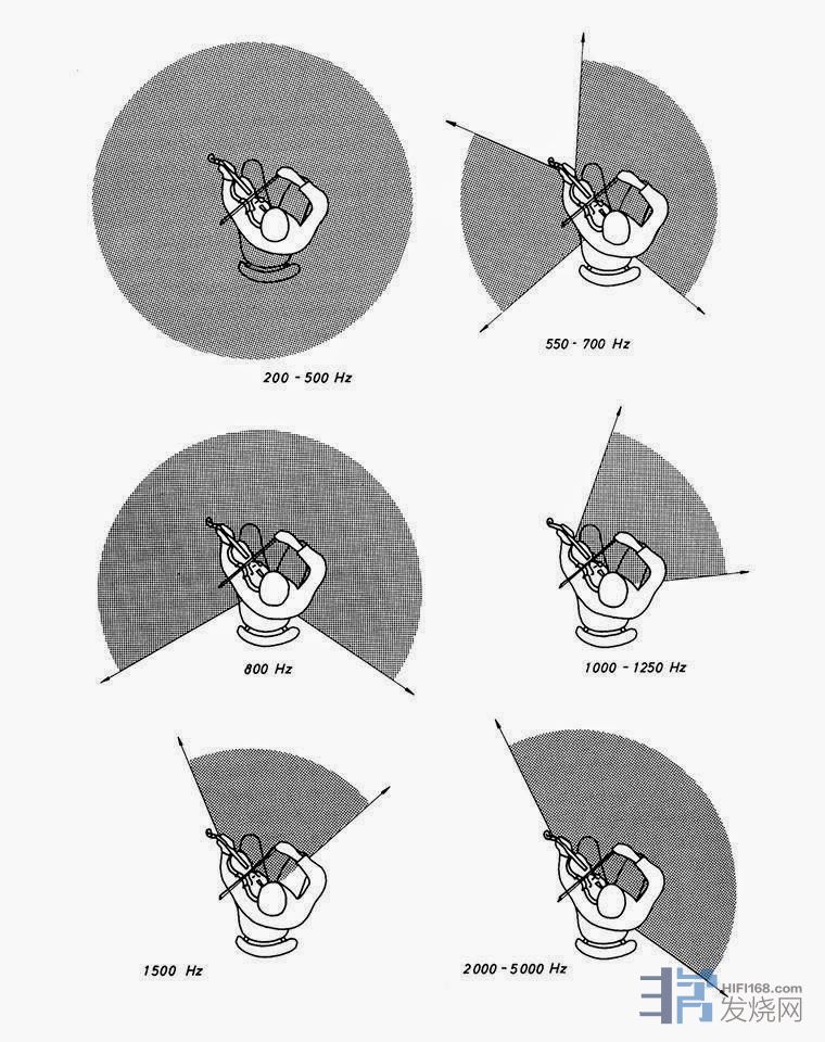

不同频率的能量指向性; 所以器材的摆放可以远离音箱是比较好。
上图可以看到,对于低频来说,能量的扩散是往四面八方而去的。由于线材或是空间的限制。  最常见的摆法是音响器材会集中在音箱中间或是中后方的位置,因为这样是线材可以拉得比较短的方式。但缺点是这中间位置,其实是左右声道喇叭能量"交集"的区域(尤其是低频的部分),此时对于器材的振动处理就要更谨慎些。比较理想的方式是将器材放在侧面或是音箱位置的另一边,缺点是此时你需要准备比较长的讯号线或是喇叭线。所以,如果你有一个专门的音响室在规划,独立隔出一个放音响的小空间会是一个不错的方式。

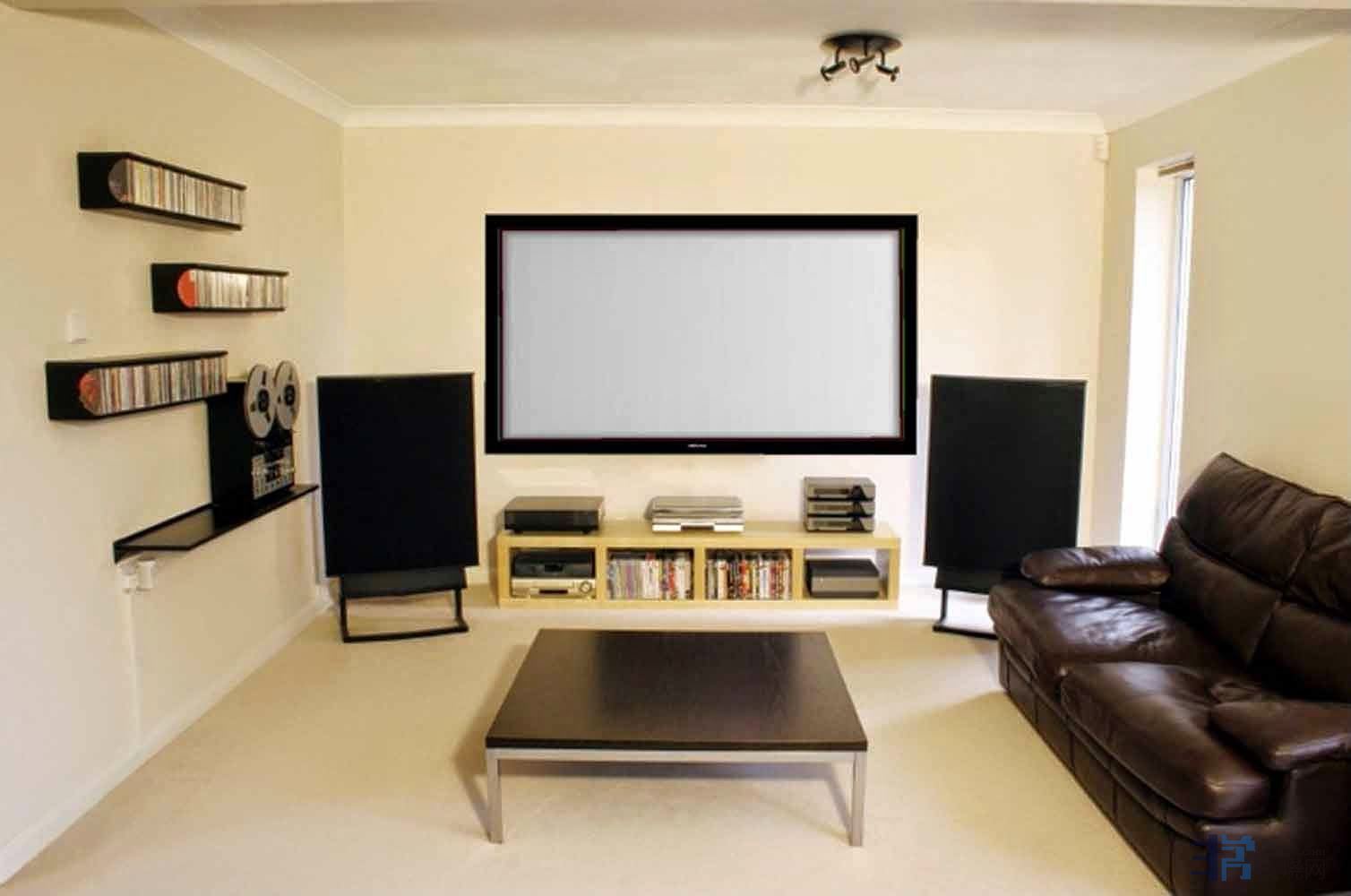

第二,尽量不要将器材放在木作或是木柜上面,尤其是讯源部分。这是因为木作或是木柜的面积通常很大,所以代表承受喇叭音波能量的面积很大,再加上这些木作与木柜,较之于专门音响架来说都不够强壮,所以反而变成一个间接的震动来源!如果这样的木作或是木柜又是摆在音箱的中间或是后方,这个间接"振动源"的情况会更严重。音箱能量愈强,音压愈大时,只会更加剧烈。
这样的木作结构通常对于避震没有太大效果,而且因为面积大,反而成为间接的振动源。
有些情况的做法是在器材与木作或是木柜之间加入各式的垫材,像是花岗石等。这个部分,我在之前讨论垫材时有提过,加入垫材,其实对震动隔离不会有太大影响,因为震动还是由木作传导到垫材,在传至器材本身。除非使用的垫材本身是有具备振动隔离的功能。当然,质量高对于振动的抵抗力会高些,但通常高密度的材质对于振动传导的速度也更快。所以单纯的用重量高的垫材,如大理石,其实对于隔离震动的作用不大,只是会改变振动的共振频率。另外一种常见的方式是,为了装潢的美观,设计师会将器材收纳在整体装潢的木作墙面之内。这个时候,干扰器材的震动更是无法排除或是避免,反而使得器材无法有正常的发挥。

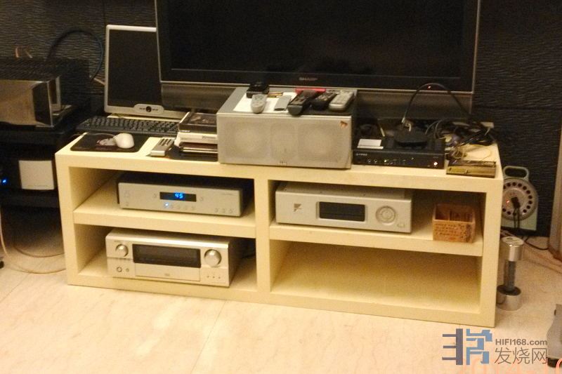

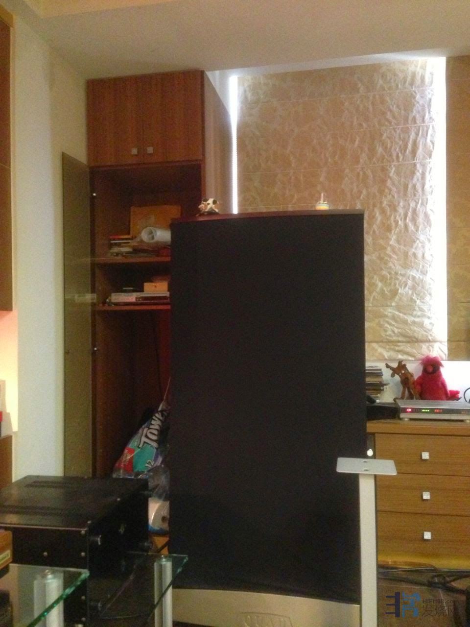

我的惨痛经验 - 早期装潢时留下木柜结构(音箱后方)来收纳音响器材。但最后还是乖乖的将所有器材移出。

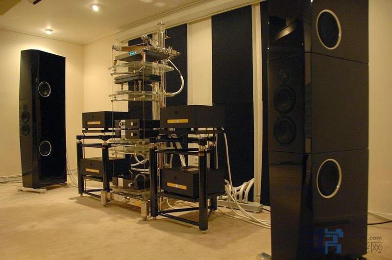

第三,音响器材最好不要摆得太高,尤其是讯源,而且愈重的器材要摆在最下层。  这是一个奇怪也比较难以解释的部分。比较合理的解释是,重心的位置,以及器材与音响架共振模式的变化,除非你使用的音响架是超级强壮与稳固。
网络找到的图片,非常发烧的音响架结构; 虽然有这样的音响架加持,如果可以移到侧面或是更远离音箱,我相信会更好。

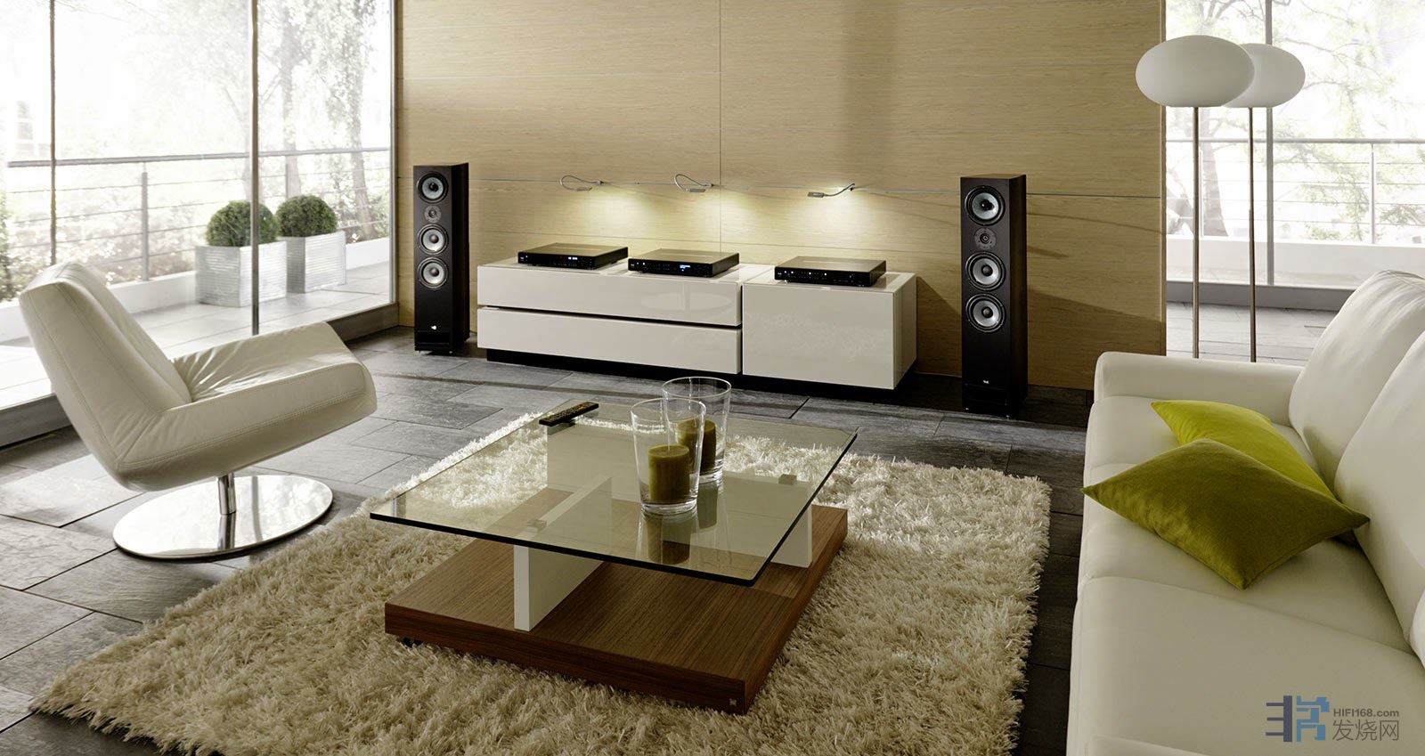

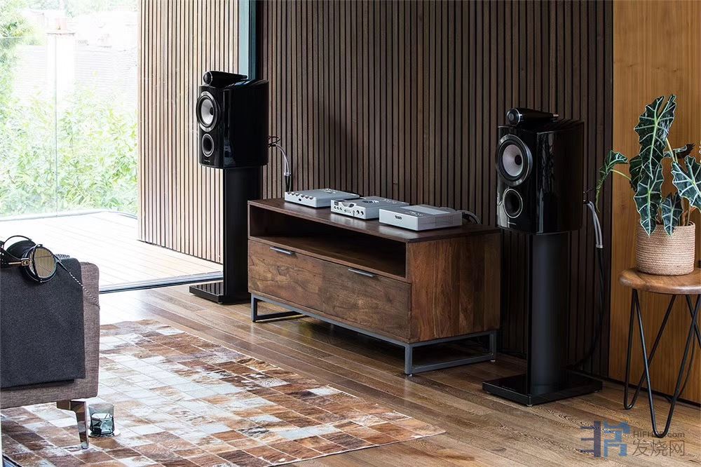

下面的图片是抓自网络上的器材摆放图,虽然美观但是其实以避震与隔震的角度来看,却是对器材比较不利的方式!!
