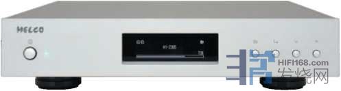

正当我一厢情愿认定N1Z/2EX-S40身价高昂,在执笔的前两天,小弟接到总经销来电,闲谈中得悉MELCO。原来是有麋自然香,当发烧友收到N1Z/2EX-S40到货的消息,心无悬念便直接下单购买,有意欲试听新机的发烧友亦毫不介意耐心等候,MELCO究竟有何魅力,能获得发烧友真金白银付钞支持?相信要待测试过后才会有答案。言归正传,小弟今次测试的主角,是品牌旗舰系列N1ZEX最新型号,同一款设计但有分使用SSD硬盘或传统转动硬盘,翻查资料我发现N1Z不同型号,包括本文主角,线路设计及整体布局是同出一轴,容我稍为介绍构造,数码播放器素来十分着重抗干扰,因此,机箱的制作要么由原件铝合金镂空挖成,要么由多片厚身航天级铝合金组成,本机正是用了厚身铝板,整个外箱和顶板均经过阳极处理,机箱之内尽是密麻的元件,但分布井然有序,起初看起来似是一般构造,直到我再细心打量各部份模块便意识到,元件布局精密得令我无法加入发烧补品,就连最简单的电源保险丝也是固定在线路板上,若强行拆出来定会损坏线路板,惟有打消进补念头。
环顾内部供电网络,这是属于对称式双份结构,分别放置于机箱的左右两侧,两份电路之间是讯源处理线路,包括两组RJ45网线连接埠及3组 USB Type A输入端子,负责输出讯号的另外1组USB Type B端子,设于右边机尾位置,与主线路板完整分隔,在讯源线路板的上方安装了4TB SSD硬盘,其固定方式除了以螺丝锁紧之外,硬盘与线路板之间加装了一片厚度约1mm的U字形铝合金片,目的是为进一步抑制共振。

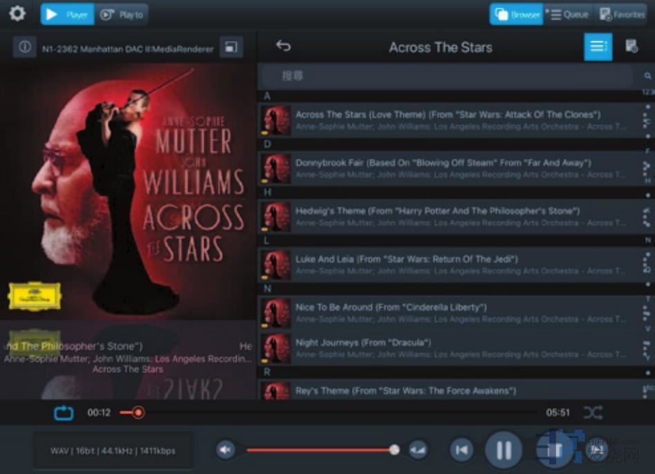

这代重点提升是用户操作体验,过往只提供自家音乐管理系统MIML(Melco Intelligent Music Library),配合自家HD Music App操作,Melco与其他品牌一样,采用“独家村”设计,第三方音乐App顶多读取音乐库歌曲,情况就如连接NAS(网络硬盘),这代大有转变,兼容 MinimServer 2、Roon及相对较少发烧友选用的Song Kong音乐服务程序,三者的用法和功能可谓大同小异,然而,最终播放效果却大有分别,稍为对串流播放有经验的用家也知道,不同App就有不同声音表现,Roon是当中的佼佼者,这次厂方一改作风,主要是迎合用家的喜好,同时也是改善音乐的管理,用家们或多或少也曾尝试到,专辑找不到封面照或曲目出错,各款音乐服务程序代表不同的资料管理,当中没有好坏之分,只有是合不合适用家使用,既然厂方能提供方便,用家何不多作尝试呢?
