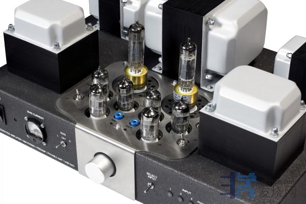

尽管我们的国家经历了种种困难,但希腊的音频行业似乎比以往任何时候都更加成熟和强大。在过去几十年的经验基础上,通过演变,希腊制造商现在已经达到了与该领域的知名外国制造商平等竞争的水平,并自豪地贴上了”希腊制造”的标签。Tsakiridis兄弟是这个过程的一个组成部分,也是国内发展的主要推进者之一,他们的实施方案由于其质量和成本的合理,常常在国外市场赢得优秀印象。因此,Tsakiridis这个名字的发音,可能会导致外国发烧友的舌头打结,但学习希腊语的发音可能是他们不得不尝试的事情,这要感谢Aeolos、Hermes和Theseus等型号。当然,神曲远不止这些型号,因为根据Tsakiridis的说法,就像忒修斯国王将阿提卡的所有市镇统一为一个城市一样,特修斯集成了电子管放大器、DAC转换器、唱头放大器和耳机放大器功能,集成在一个非常有吸引力的机箱中。
你有一个包裹!
Tsakiridis Devices神曲的机器全都是胆机,Theseus忒修斯也不例外。这是一款合并式、电子管、单端A类放大器,功率从9W到24W不等,取决于使用的电子管。这是什么意思呢?忒修斯的电路结构,是基于每声道一只束射管的输出级。因此,根据喜好和需要,可以使用不同的束射管,从EL84到现代的KT170。我们测评的Theseus忒修斯配备了Tung Sol的 KT150,而前级放大部分,则使用了六只6N1P。这些胆管被一个透明的有机玻璃/铁笼子保护着,这巧妙地突出了电子管的美丽,也使儿童不会触碰到。在电子管旁边有一些开关,通过这些开关可以将输出电子管输出级设置成“三极管模式”或“超线性模式”,还可以选择反馈量(正常/低)。
在机器的背面,我们看到有三组线路电平音源输入,一组带RIAA均衡的MM动磁唱头输入,一组固定电平录音输出,当然,还有连接扬声器的端子;还有一个USB(Type-B)输入,用于连接电脑或者数播,这个特殊的解码器是基于ESS芯片,分辨率为24位/96kHz。模拟输入是完整的,但在数字部分,则缺少光纤或同轴。
在前面板,是用户熟悉的东西,即音量旋钮(蓝色Alps电位器)、音源输入按钮带绿色LED指示灯,以及一个耳机输出(在你只想通过耳机收听的情况下,可以切断扬声器输出,开关位于机箱侧面)。还有必要的设置,如偏置电流电阻调整螺丝、相关的模拟电流表和相应的拨杆指示开关。最后,Theseus忒修斯 配备遥控器,可以进行音量调整和选择输入音源。
电子管灯光的魔力…
从美学部分开始我们的印象,这里我们有一个经典的Tsakiridis设计,外观是纯粹的复古,胆管占主导地位。放大器的机箱尺寸为44x36x23厘米,重量为18公斤,整个结构给人一种坚固的感觉。显然,值得注意的是,该放大器是手工制作,当然,是在希腊制造的。
就放大部分而言,忒修斯在大音量下驱动有合理要求的扬声器以填充中小空间,是没有问题的。显然,它不会成为在大空间内拥有低效率扬声器的玩家的第一选择。像其他大多数人一样,那些知道自己需要的人,应该知道Theseus忒修斯将满足他们的需求,在量和质上提供非常令人满意的结果。他们寻找的是电子管的魔力,将在修斯身上找到。
把它作为一个真正的一体机,用自带的DAC来听,我们得到的结果是非常自然的,对听众的耳朵很友好,即使在高电平下也很平衡、饱满和干净。在低频方面,量感和延伸被真实地呈现出来,充满了整个房间,也许略微强调了中低频,使之具有温暖的特性。尤其是男声,在不改变音调的情况下,呈现出非常好的体态和衔接表现,而女声也有必要的活力,突出了对中音的良好管理。同样地,高音部分也很放松,没有刺耳的声音,但同时也有适当的能量、透明度和录音需要的空气传递。
立体音像也达到了很好的水平,乐器的位置很清晰,在空间中聚焦。总的来说,忒修斯 呈现了严肃的基于电子管放大的良好元素。自然的声音,甜美的中音,良好的音乐场景,高音延申,低音悦耳。这种描述相当符合许多人喜欢提到的“模拟特性”,而这正是Theseus忒修斯 做得非常好的地方。当然,与参考的晶体管放大器相比,它呈现出更颗粒感的效果,是一剂“特性”,但它并没有超过中立性。最后,必须特别提到耳机放大部分,它不是为存在而存在。在高阻抗、合理灵敏度的耳机,如森海塞尔HD650、HD800和Audio Technica R70X上确实表现得非常出色。森海HD650和HD600的拥有者,特别推荐倾听忒修斯...
最后,总结一下,忒修斯 是一个完整的整体,没有任何明显的不足之处。它的每一首曲子都能满足大多数音乐狂热者的要求,整体听起来非常令人愉快,而且具有音乐性,使你相信自己在听音乐,并迷失在其中。也许,如果它上面有大品牌的LOGO,购买它的钱就会多出太多......不过,以它现在的价格,它必须在你的试听清单上。
