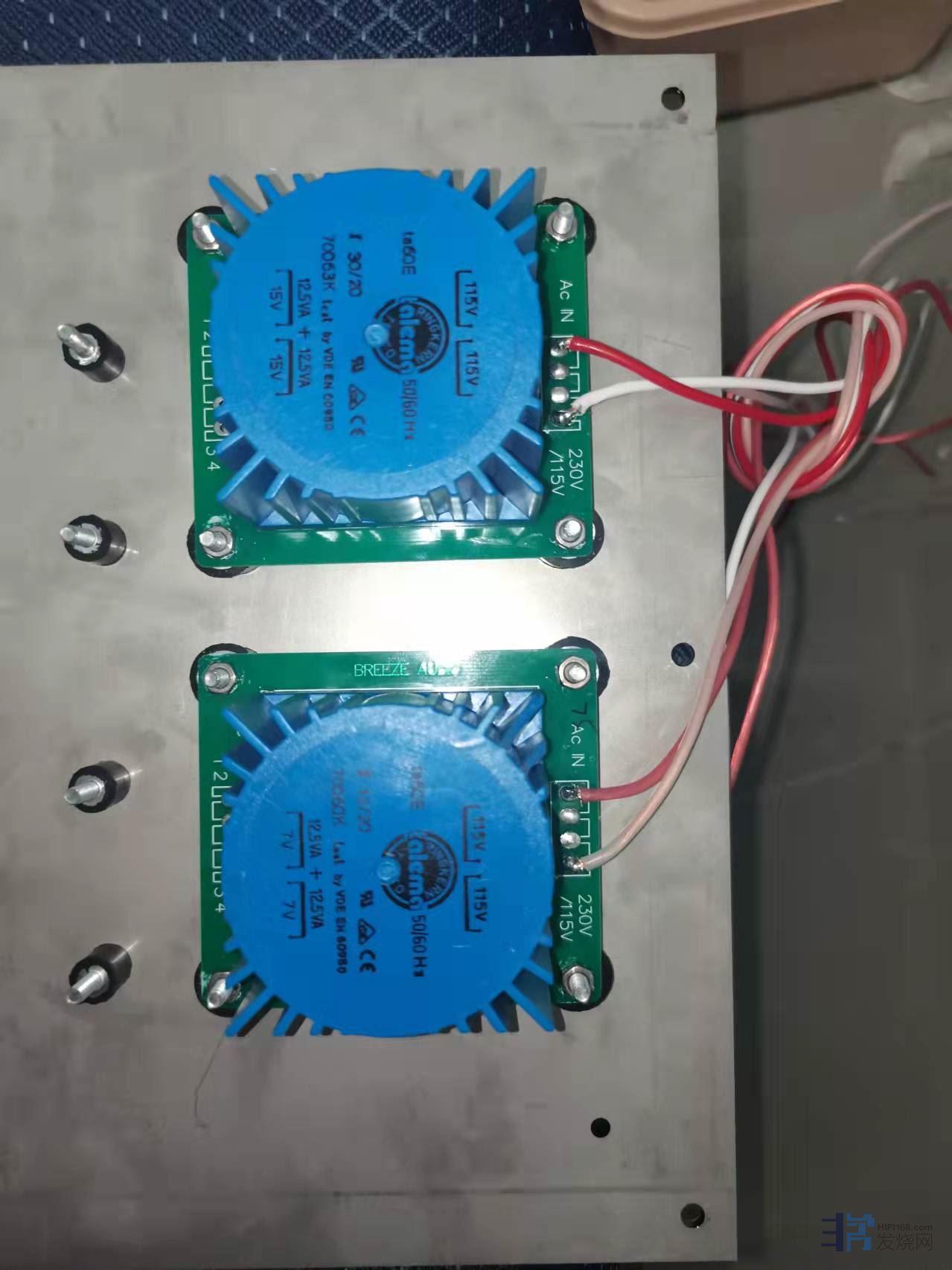

(四)变压器
商品硬盘盒都是12v的开关电源,输出电达不到hifi和音画的要求。
结合多年折腾的经验,这极品牛,那极品牛,这c牛,那O牛的,忽忽悠悠的,
数字电路taleman的蓝封牛是我筛选出来的,也不算筛选吧,瑞士高文和法国文豪用的比较多,
使用下来,talema蓝封用在数字电路比这极品牛,那极品牛,这c牛,那O牛的,忽忽悠悠的要好。

(五)电路板避震座及变压器牛座
各路要赚钱大师们也是妙招繁多,这铝合金,那航空铝的,忽忽悠悠的,
我还就喜欢几毛一只的工业VD减震器。
(80.88 K)
2022/2/8 14:45:30
(74.75 K)
2022/2/8 14:45:30
(64.68 K)
2022/2/8 14:45:30
