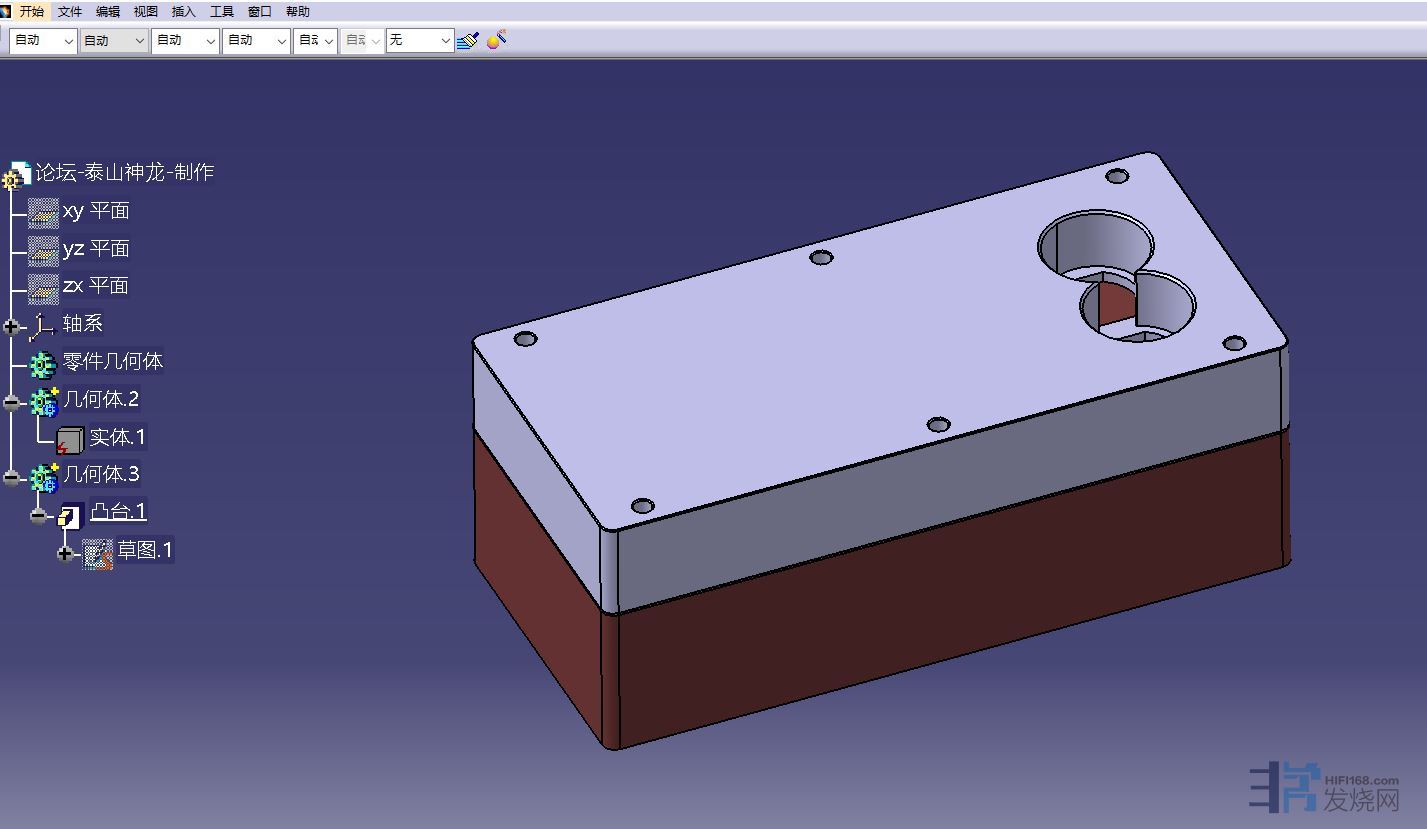

首先把常用的插线板 进行测绘
把手工测试的数据记录  使用CATIA软件进行设计
很多插芯在一起串联 如果是不同插芯 容易串味。
设计为一个插线板盒只使用一个插芯,厚度40毫米的铝合金 足够屏蔽电磁干扰。
把画好的3D图纸进行装配,上盖为厚度40毫米的铝合金 底盒为高63毫米 壁厚26毫米的底盒 总重量18斤  可以承重一般的粗电源线 不倾斜  。
把3个已购买的插线板 全部改善成这样一个插线板 只有一个插芯  且带护套的插线板

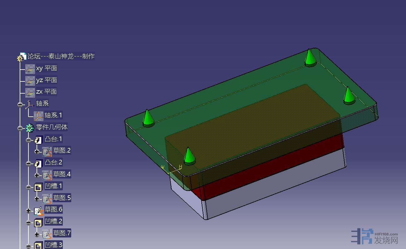

顺便给插线板配置了底座与避震钉  凑够25斤重量
发现以前买的避震钉
好吧 改善一下
