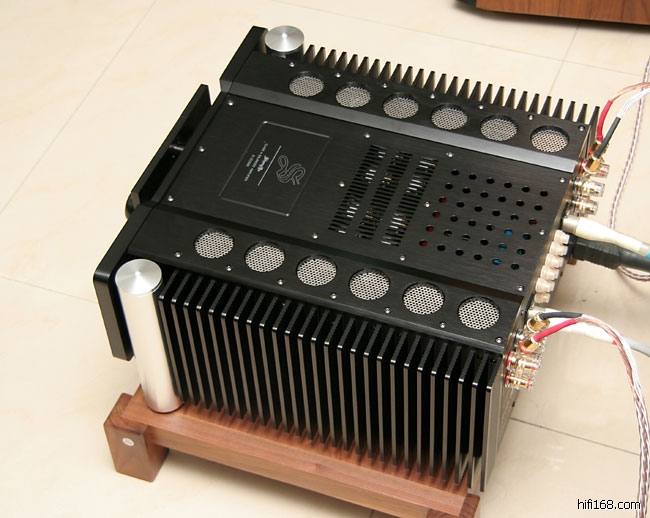

这款放大器一早已经被发烧友称为铁甲威龙了,外观、做工都的确非常精细、大气。

忍不住先上几张特写,值得大家欣赏。

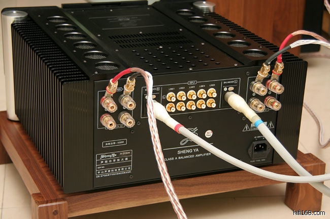

马上上背板图,它有一组平衡输入,5组RCA输入。

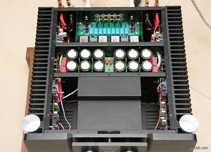

写真图出来了。
靠近面板正中、金属屏蔽盖下藏着一只巨大的500VA环形电源变压器,并且整个变压器由环氧树脂充填,有效减少了变压器工作时所产生的振动噪声干扰。

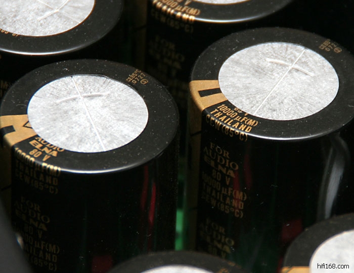

203MK的整流滤波部分使用了每边6只、共12只每只10000uF的日本ELNA音频专用大容量电解电容(产地泰国),两声道的总容量达到了120000uF。

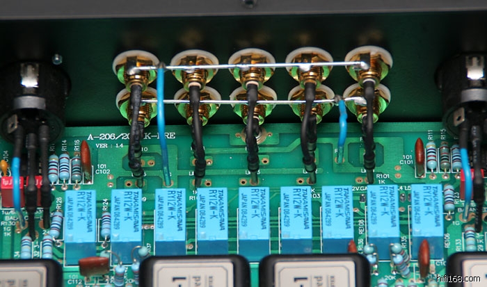

9只蓝色的日本TaKamisawa继电器负责信号源的切换。

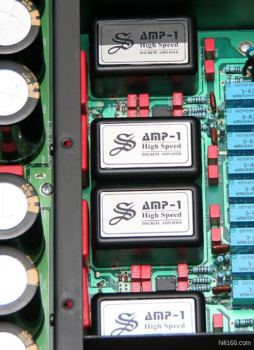

203MK的前级使用了4只用金属罩封住的、声雅自制的高速DC放大模块,每声道两只。这是声雅经过多年经验积累而开发出来的独门武器,据介绍,其失真度、音色、动态、频响范围的指标都优于IC元件和分立元件。
