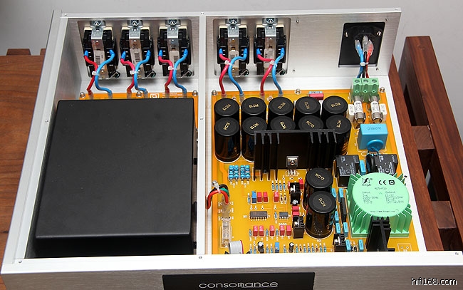

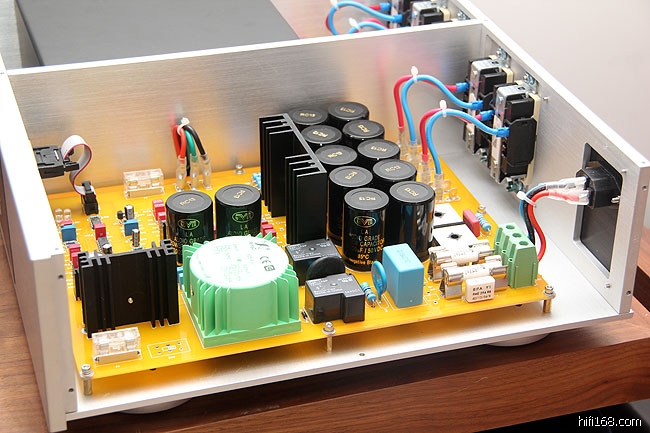

开盖图来了。
可以看到,数码音源器材、前级电源输出部分使用了隔离牛,而后级电源供应不经过隔离牛。
最后编辑eric 最后编辑于 2012-09-07 23:47:49
15S电源处理器主要有两大功能,安全保护和杂质过滤。
安全保护包括过流、过压保护、突波保护、雷击保护。

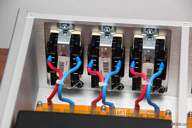

15S用的输出插座是美国库帕 COOPER 8300 HV 医疗级发烧电源插座。
