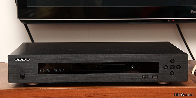

庐山真名目。
画质依然是那样艳丽和锐利,让人赏心悦目。

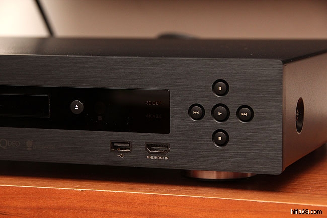

103相比93最大的分别就是增加到4K的解像力,将任意视频源上转换为4K(3840 x 2160)分辨率输出,达到全高清1080p画面的四倍分辨率。
另外,103使用了双核心CPU,全面提高处理速度和反应速度;前面板增加一个USB和HDMI输入口,这个非常方便,插USB的时候,不用在机背摸索了。
相比93,103取消了模拟分量视频(色差)输出、eSATA硬盘输入、4:3电视机设置比例等功能。
依然有两组HDMI输出,其中HDMI 1接口建议接到最常用的显示设备,因为这个接口经过Marvell Qdeo 视频处理器。

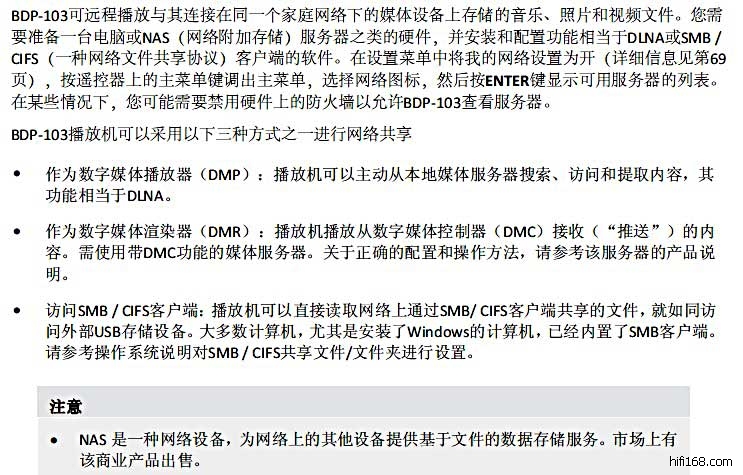

可以联网接NAS?
BDMV还能支持吗?
NAS这个我还不清楚。
BDMV据介绍:取消DVD上的BDMV(这个应该是传说中的RBD技术,随着BD-R降价,应该很少有人关注这个技术)。
