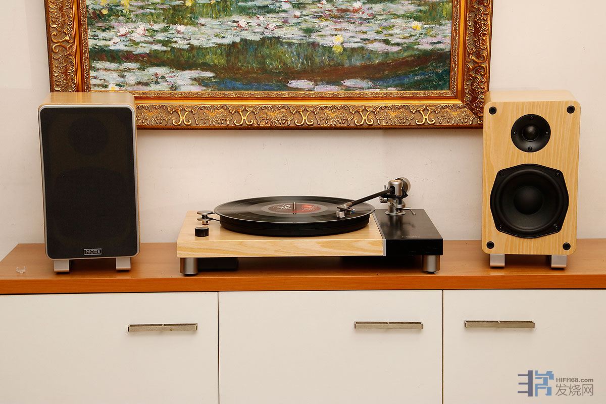

黑胶唱片的复兴浪潮已经势在必行,黑胶唱片以温暖感人的声音越来越获得人们的喜爱。现在潮流时兴简约,以简为美,黑胶唱片如何最简呢?
这套Jasmine(茉莉花) MORE磁悬浮黑胶唱盘套装很好地解答了这个问题。
这样一套连唱盘和蓝牙扬声器的Jasmine MORE目前淘宝定价是5999元。
这套组合的黑胶功能齐全,包MM唱头放大器,33和45转一键转换。
如果单买唱盘,是3999元,磁悬浮唱盘,碳纤维唱臂,自动抗侧滑力。
如果单买蓝牙扬声器,是2599元,高音、低音单独各35瓦功率放大。

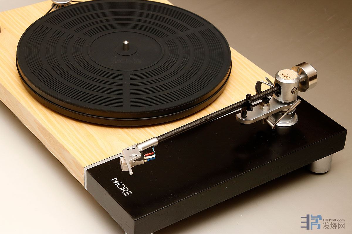

这是两大个包装箱,音箱和唱盘各一个包装,另外还有一个包装是黑胶的防尘盖,没有拍了。

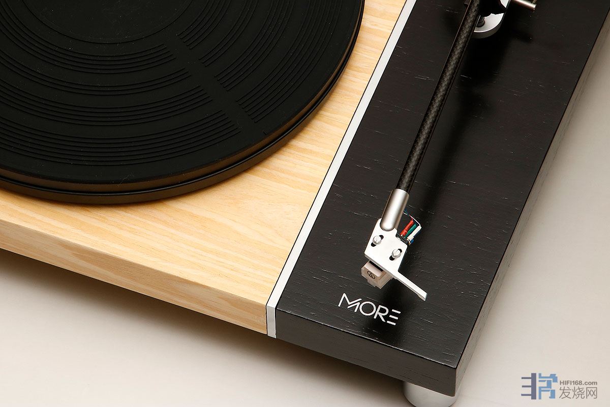

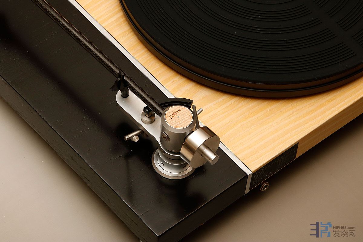

打开包装拿出黑胶唱盘的样子,唱头、唱臂都在出厂时设定好了。
随附的全金属转盘,1公斤重。
唱盘是磁悬浮设计,把金属转盘放进转盘孔就可以。

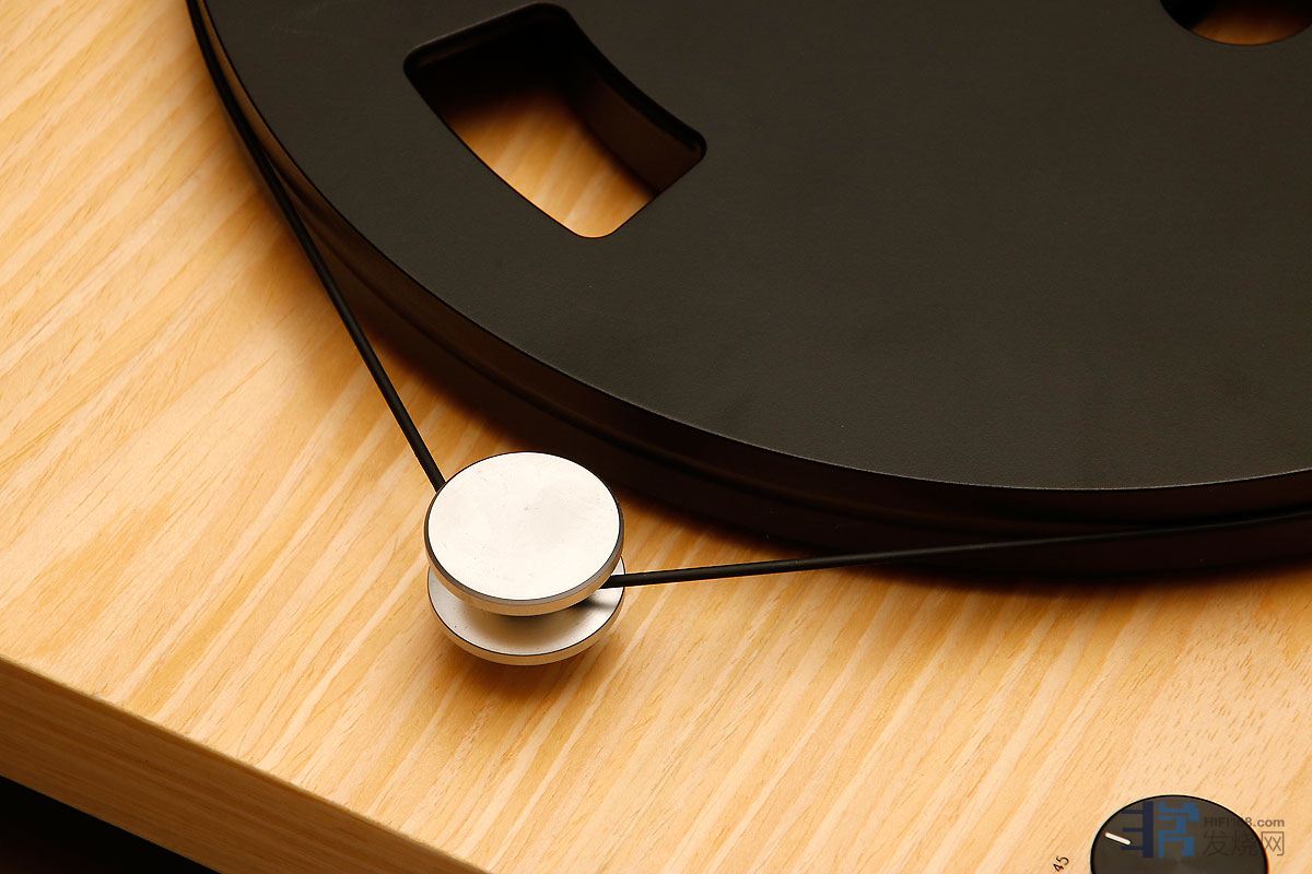

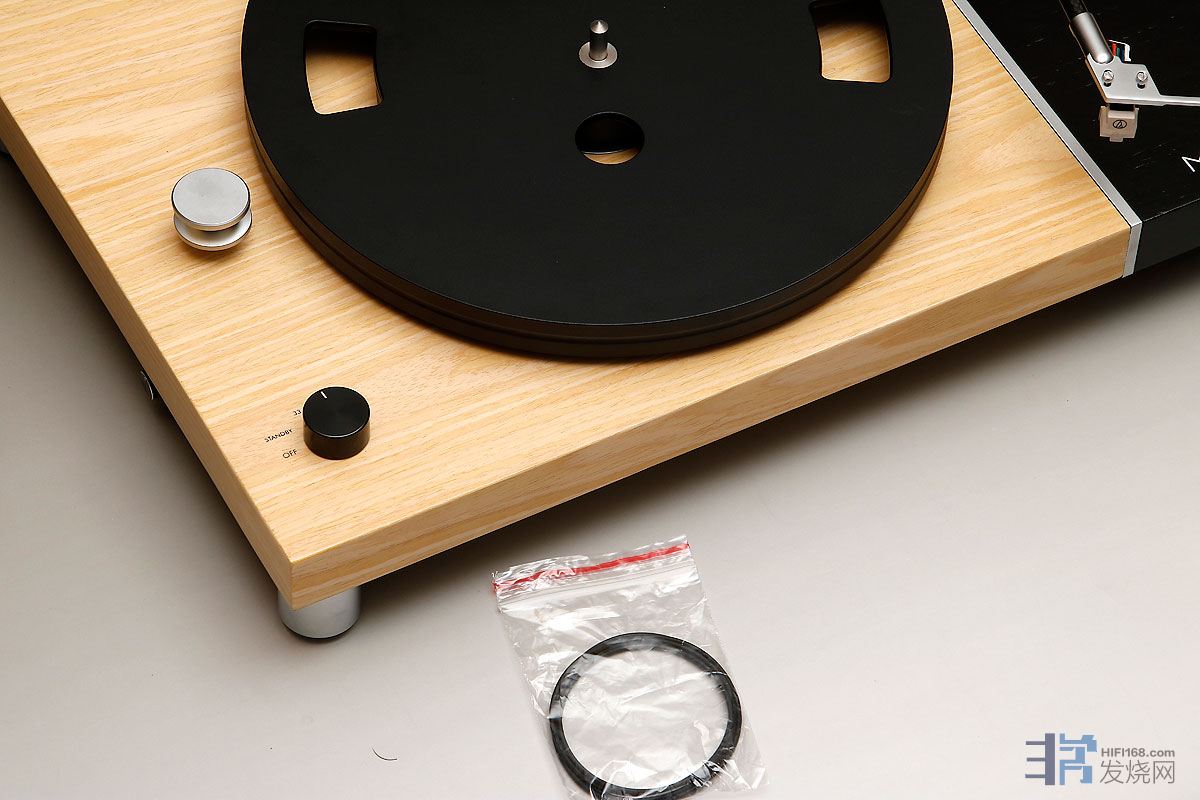

放好转盘后,拿出随附的转盘皮带。
把转盘皮带套在电机转抽和金属转盘上,由于转速是电子切换,所以这个皮带以后都不需要调整了。
最后放上随附的唱片垫,整个黑胶唱盘就大功告成。

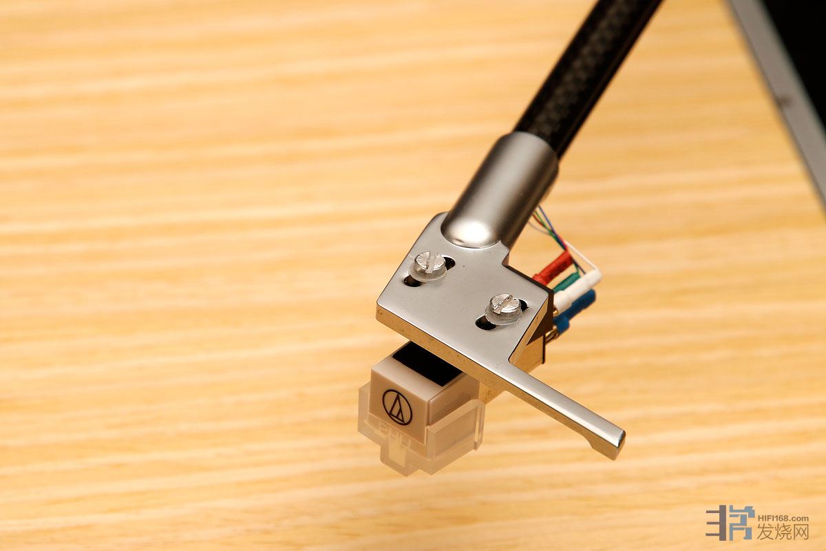

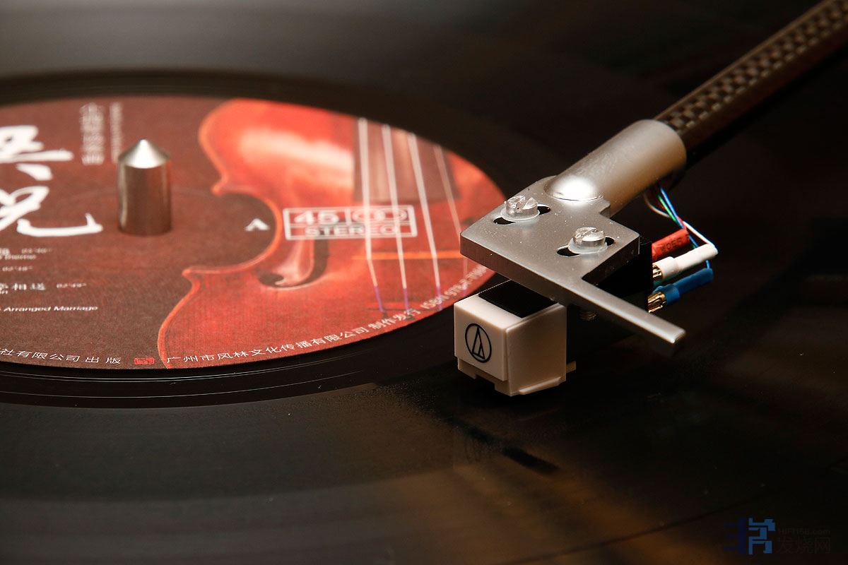

MORE标配日本铁三角AT-3600L MM唱头。
这是一款入门级别里面性价比非常高的唱头,铁三角也是唱头里面的老牌子。

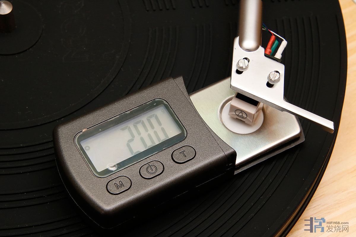

唱头针压是2克,建议范围是2到3克。针压出厂前已经调好,但受运输震动影响,还是建议处 女座的用家再检查一次。
淘宝针压计不贵,25元一个。
淘宝链接
调整针压就是调整唱臂尾端的这个圆形重锤,向后就是减轻针压;向前就是加重针压。
最后编辑eric 最后编辑于 2018-10-26 13:07:27

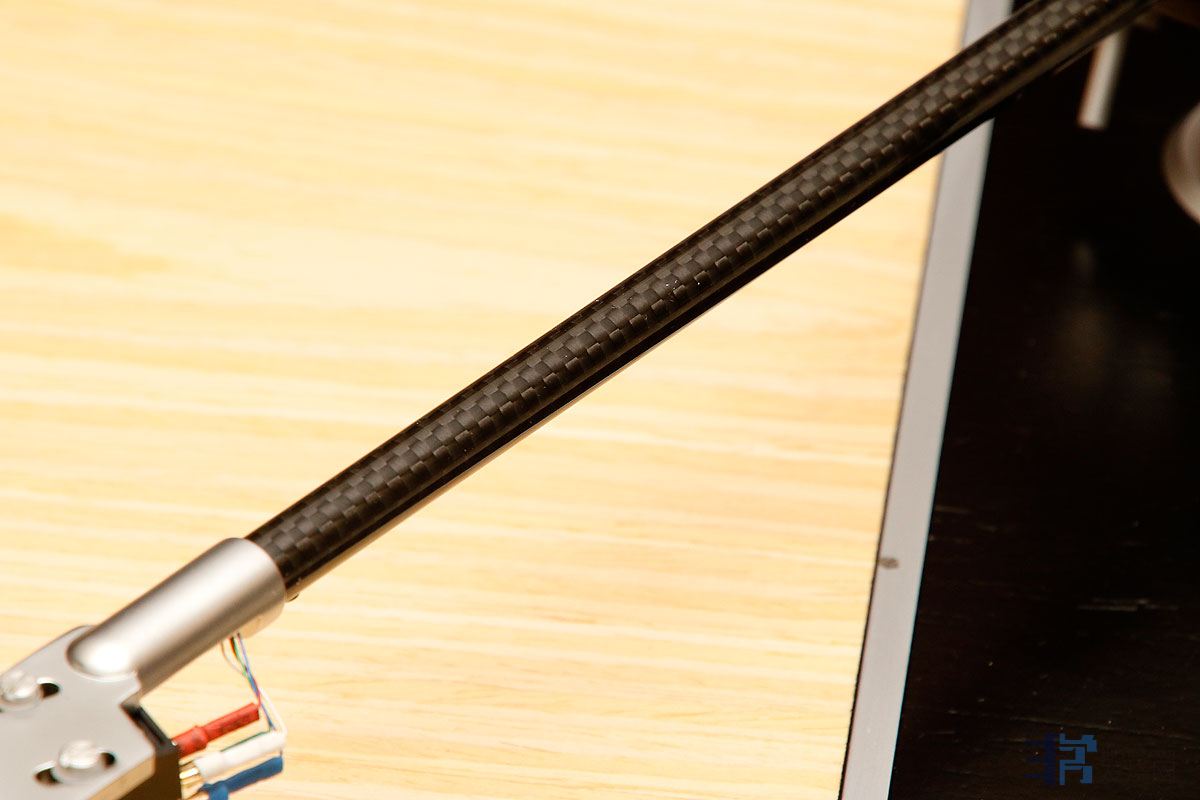

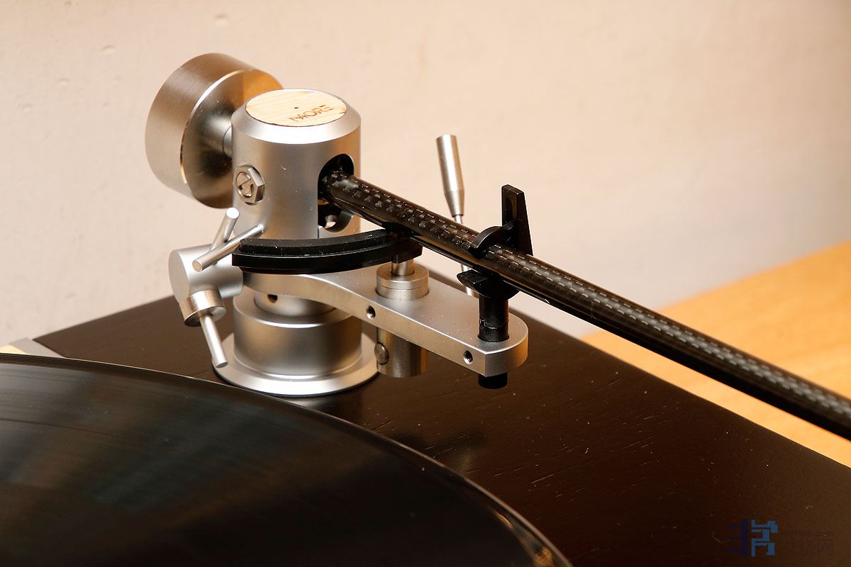

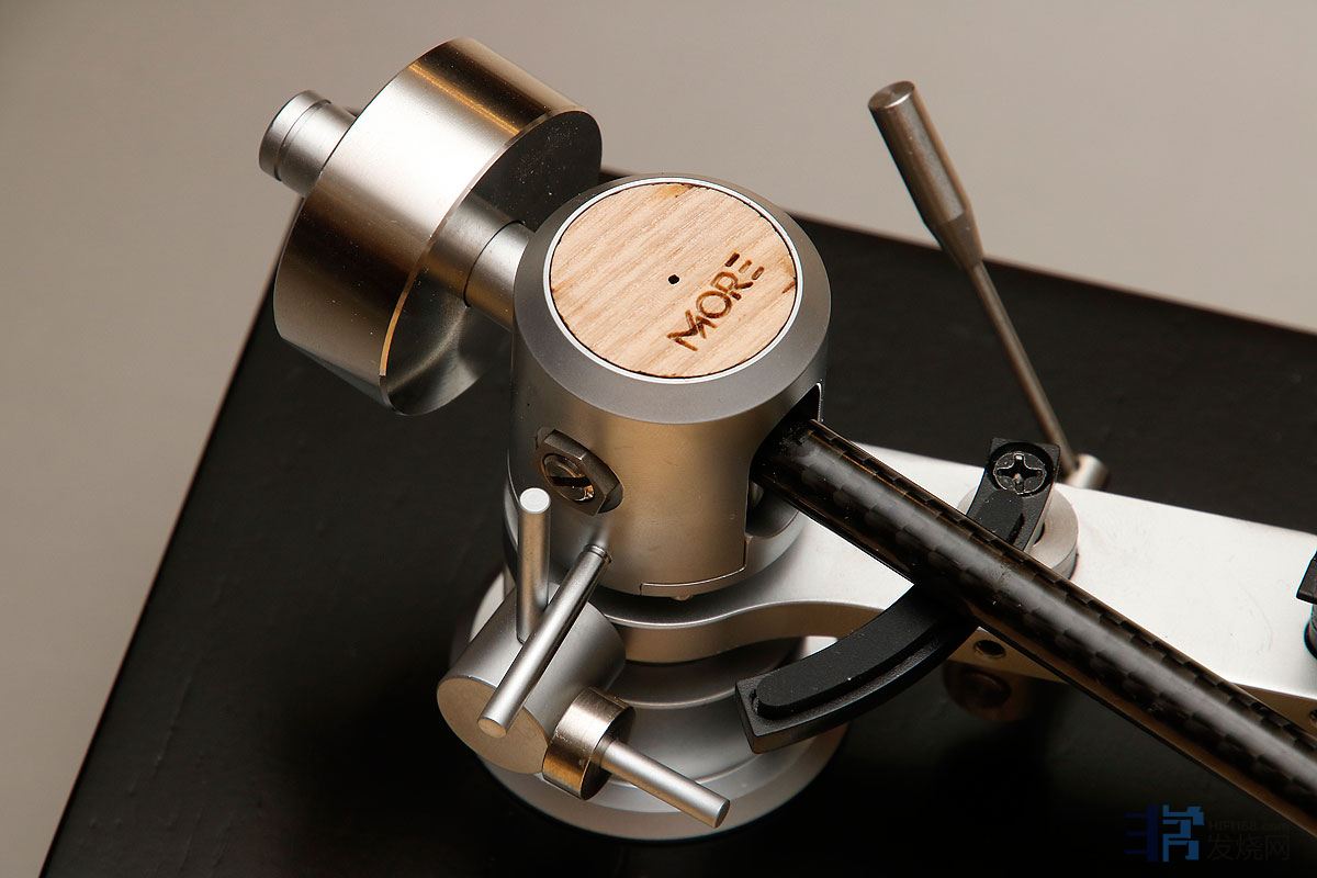

优秀的唱臂设计是这款套装的最大特点,同类型的进口唱臂要价过万。
臂管采用质量轻刚性强的碳纤维管,有效抑制谐振;
管内设有与地导通的金属屏蔽网,隔离电磁辐射对唱头拾取的微弱电信号的干扰。
唱臂轴承采用3支点设计,包括水平方向2个轴承支点,垂直方向1个轴承支,保证唱臂的运动畅顺自如。
位于唱臂轴承前后的臂管,采用了特殊结构和材料进行耦合,有效隔离了尾端平衡锤反射回来的振动对唱头拾音的干扰。
在垂直轴承方向还设计了避震弹簧以隔离来自唱盘底座的振动对唱臂循迹的干扰,确保唱头稳定循迹。
依据科学循迹算法求得的一组最优化的唱臂关键参数,使得唱臂的循迹误差<=0.7%

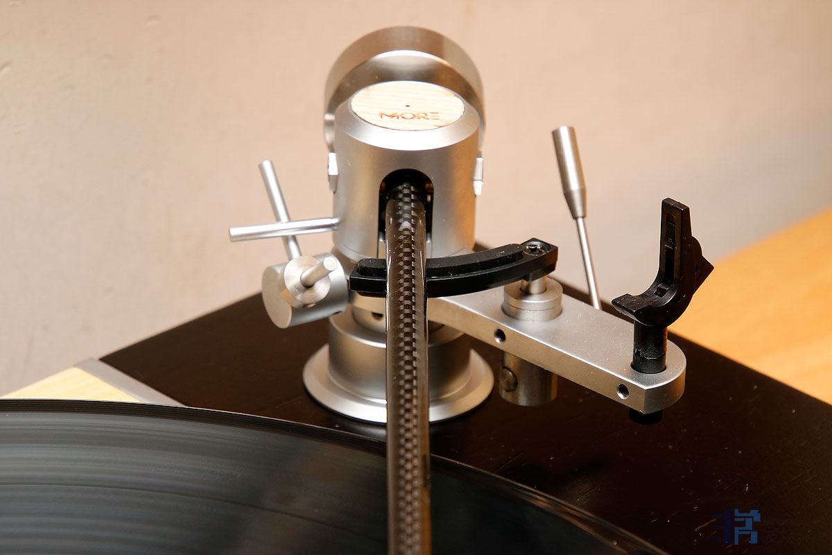

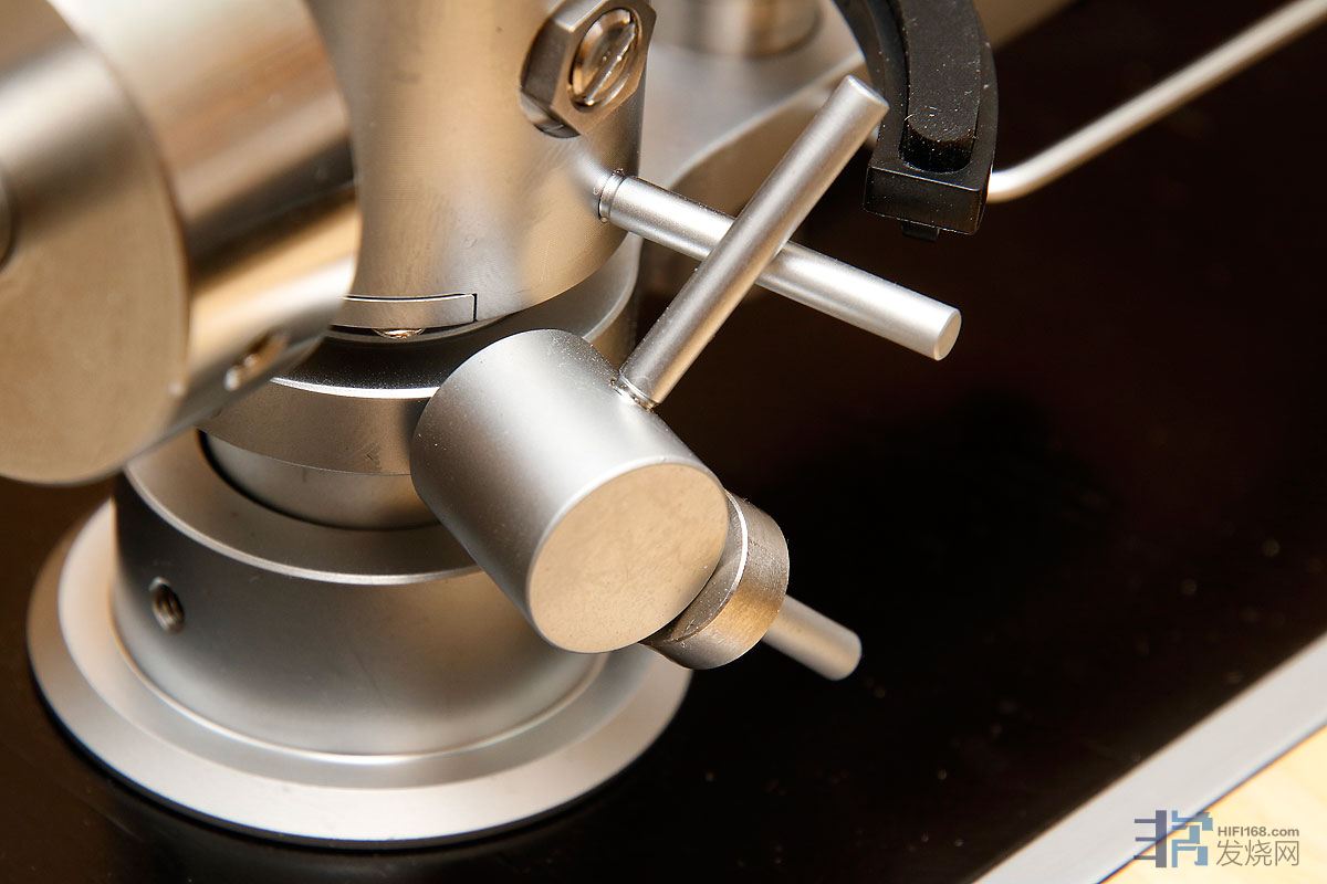

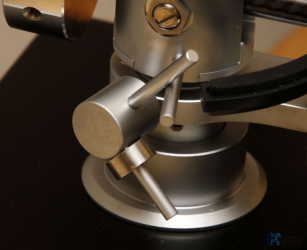

这个唱臂的抗侧滑力结构也是很有心思,简单、有效、稳定。
这个金属的三角叉就是抗侧滑力机构。
从唱臂后面看。
这个设计比我们常见的弹簧抗侧滑力设计更科学、更准确。
唱臂不工作时的状态。
唱臂工作时的状态,当然这些出厂都调好了,不用动,我只是解说一下而已。
