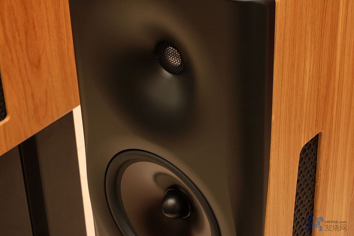

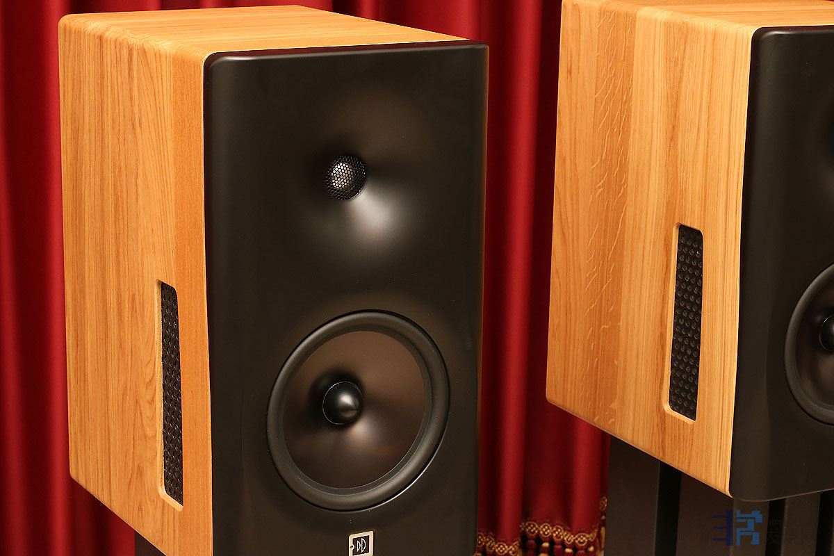

不要被正面的单元迷惑了,这是一对3路电子分音、4单元的豪华书架箱。
正面是一只1寸的铝镁合金半球高音单元、一只8寸的铝合金中音单元。

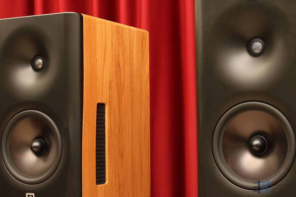

箱体侧面
有导出背波的气孔,为了降低低音单元背波的干扰,8C箱体内部做了特殊的导流设计,可以减少15dB的背波干扰。

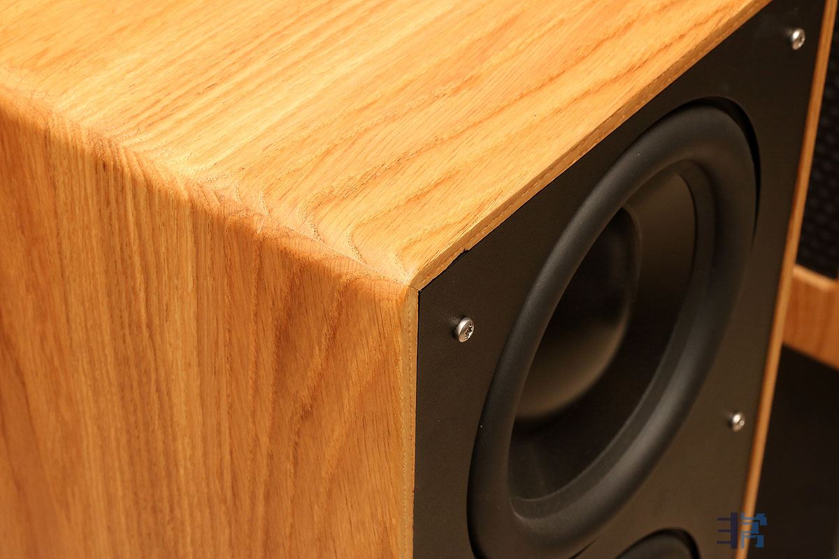

8C的箱体采用实木、夹板三文治式结构制成。
现在用实木做箱体已经不多,而且都是顶级旗舰扬声器才用到实木箱体。
这也是8C箱体非常重的原因之一。
8C箱体外层是19mm厚的橡木实木制成,内层则是18mm的桦木夹板
利用不同材料的不同谐振点,达到抑制8C箱体多余谐振的效果。
8C在箱体交接处使用榫接技法,箱体内不添加吸音材料。

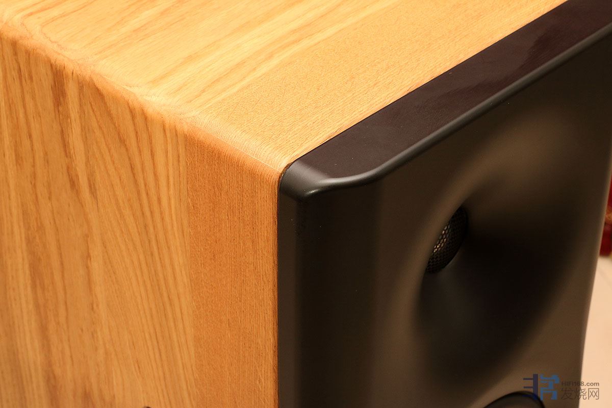

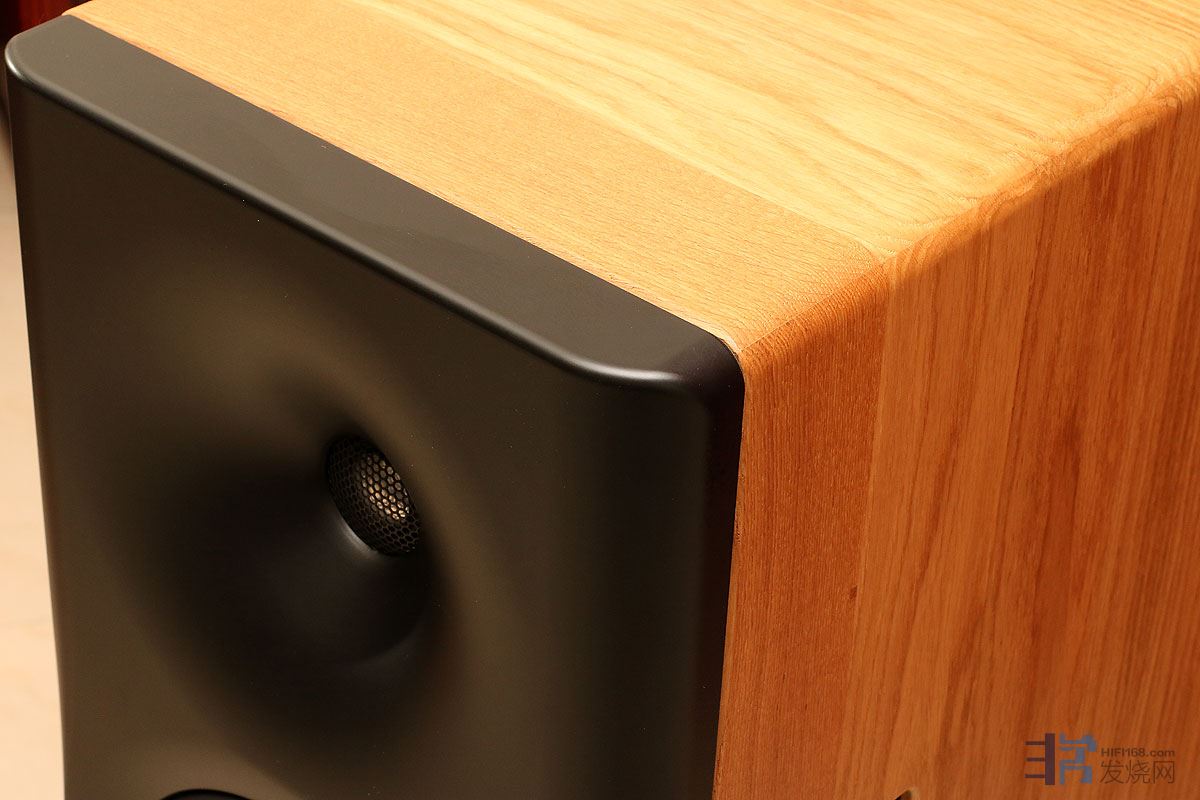

8c的前帐板则采用一体成形的ABS面板。
高音单元采用扩散号角设计,令水平与垂直的声音扩散不会因为角度不同形成大幅度的衰减,让发烧友拥有更宽广的听音范围。
这个号角设计是8C是经过一千多次的打模测量才开发成功,确保水平与垂直扩散的响应频率和声音相位达到高保真要求。
