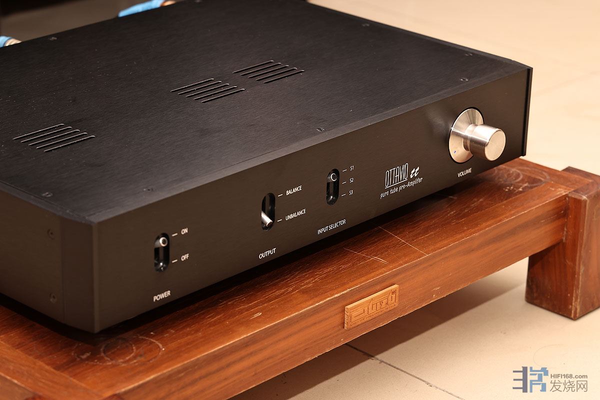

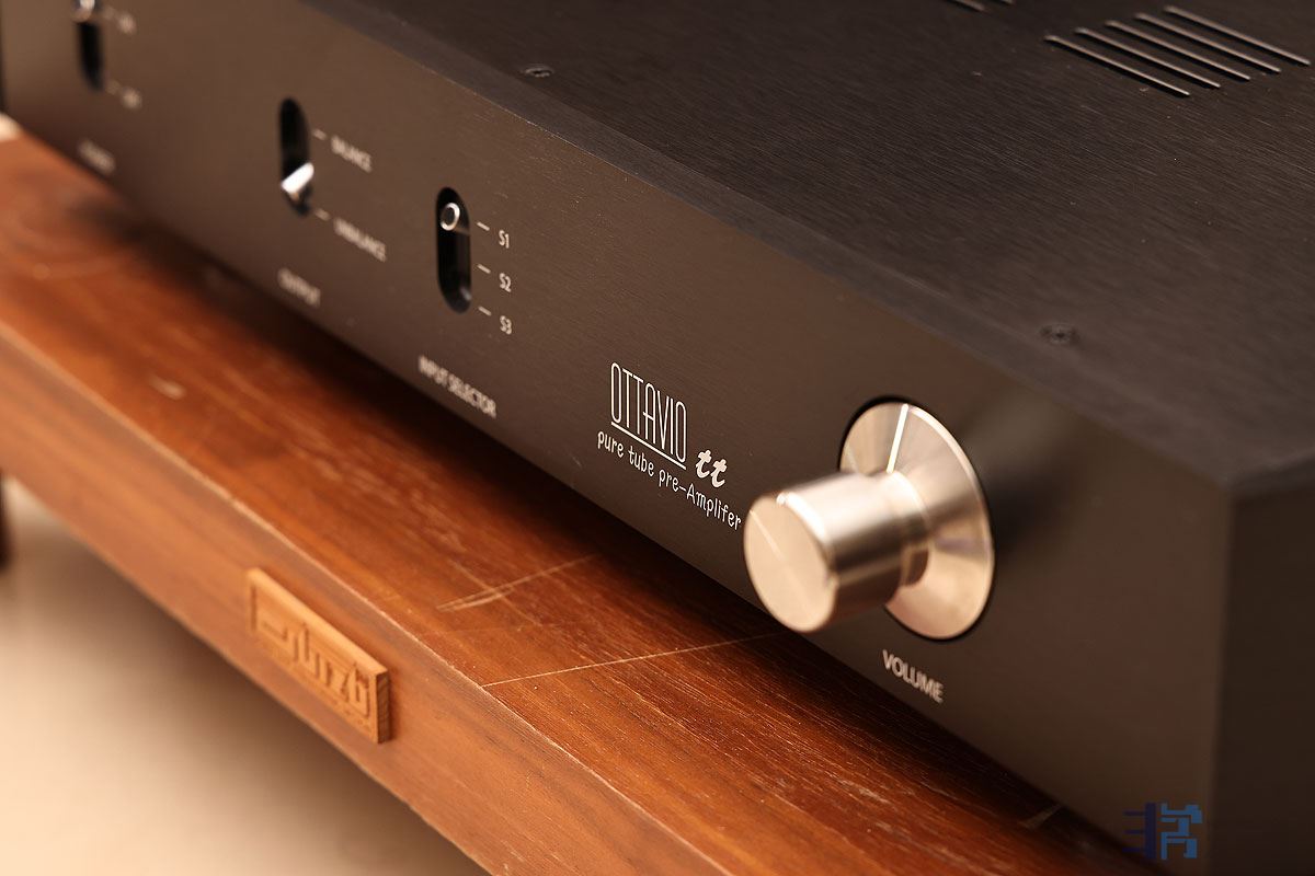

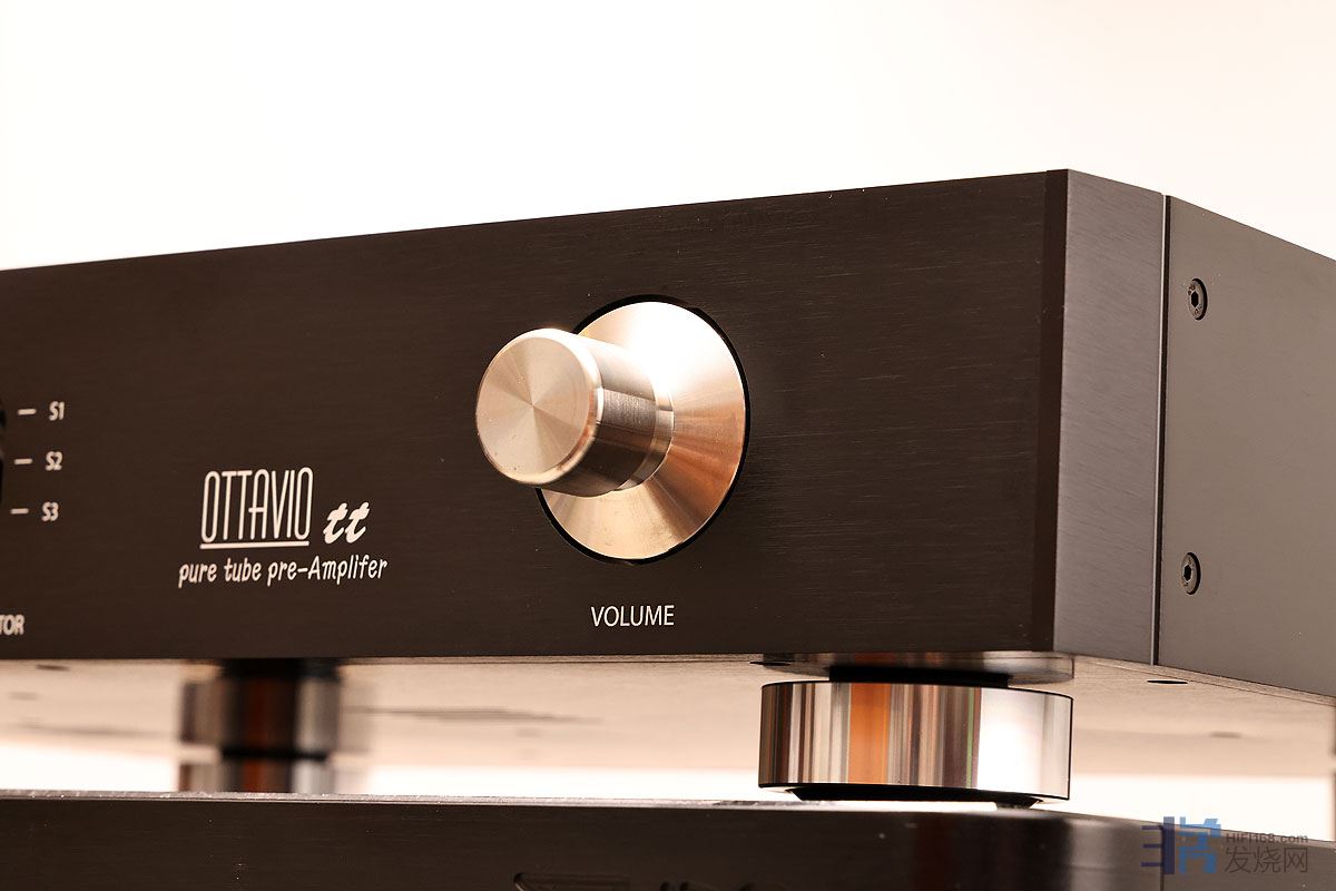

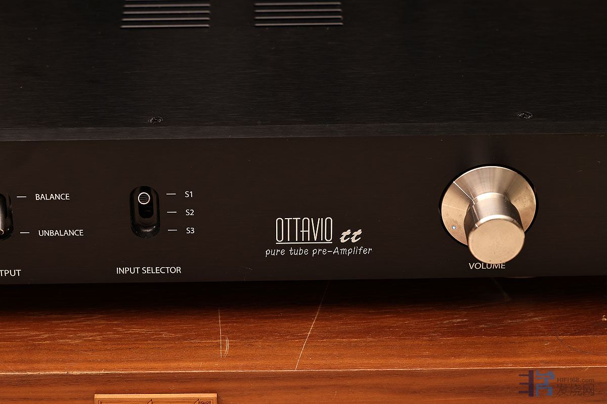

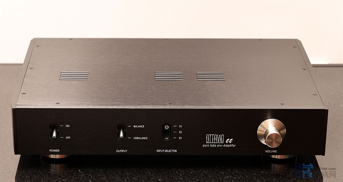

tt前级的面板非常简洁,就三排按键,分别是电源开关、单端和平衡输出选择、3组讯源输入选择。
当tt前级设置为非平衡的单端输出时,器材的单端输出和平衡输出都同时有非平衡信号输出,特别适合玩2.1系统的朋友,也就是为HIFI系统加一个超低音喇叭。
同时,也适合玩BI AMP系统的朋友,例如,有两台后级,一台负责推中、高音单元,一台负责推低音单元。
tt前级用料非常扎实,重量达10.5公斤。
tt前级的频率响应是 20Hz-40kHz,信噪比 > 90dB。
背板上分别是2组单端输入、1组平衡输入;另外就是单端和平衡输出各一组。
tt前级设有平衡输入和输出。
当tt前级设置为平衡输出时,就只有平衡端有信号输出。

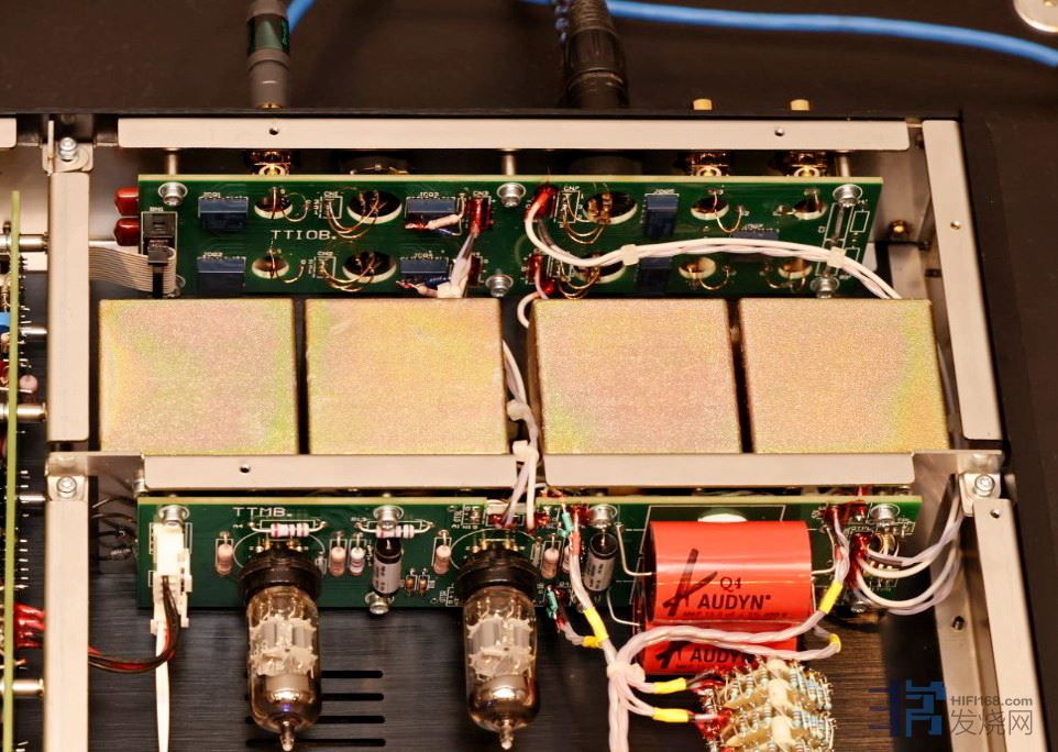

tt胆前级的开盖照来啦,tt电路采用无反馈设计。
首先映入眼帘的就是这个漂亮的22级步进音量电位器了。

tt前级左右声道各使用一支6922电子管,整机电压增益只有4倍。
tt前级采用高压延时设计,保证电子管的使用寿命。
tt前级标配是复刻金狮6922,后来丽确找到有Nos的西门子(E88CC),会搭配西门子直到用完为止,这款西门子是70年代出品的。
下图就是两块主电源板,共采用4个方牛。
左边电源板上的一个牛是供主放电源,另一个牛供灯丝电源和控制电路电源。
右边是稳压板,稳压后由两只独立扼流圈分别供应左右声道的高压。
这样的布局和放置位置让电源供应部分远离输出牛,抵消和减少了对输出牛的干扰。
前面提到过,丽确的变压器为了保证质量,全部都自己人手制作,不假外人,tt的电源牛同样是,而且为了减少杂讯感染,都套上了金属保护罩,武装到牙齿。
tt前级采用牛入牛出设计,好处前面已经说了,这个设计的关键就是牛的质素了。
tt前级一共配置了4个变压器做输入输出牛,都采用高矽钢片混合坡莫合金做铁芯。
单纯用高矽片,磁通量不够,导致声音低频过薄;单纯用坡莫合金片,磁通量又太高,容易磁饱和,导致低频堆积过量,丽确经反复计算、测试,才取得一个最佳的混合数值。
tt前级输入输出牛漆包线之前用的是5N无氧铜,现在用单晶铜漆包线,单晶铜声音更为饱满,能量感更充足,但绕线工艺要求更高。
为了让变压器具有最佳的抗干扰能力,丽确的输入输出牛斗套上了5mm厚的金属屏蔽罩,这个屏蔽罩的工艺相当复杂。
丽确先购入军工级纯铁,到五金厂线切割,进行CNC加工,然后再运到热处理厂进行真空退火处理,要求保证整个屏蔽罩的1-2mm厚度为100%纯铁。
热处理完成后再进行表面镀锌(防锈)处理。一个屏蔽罩要经过4间专业工厂接力处理。

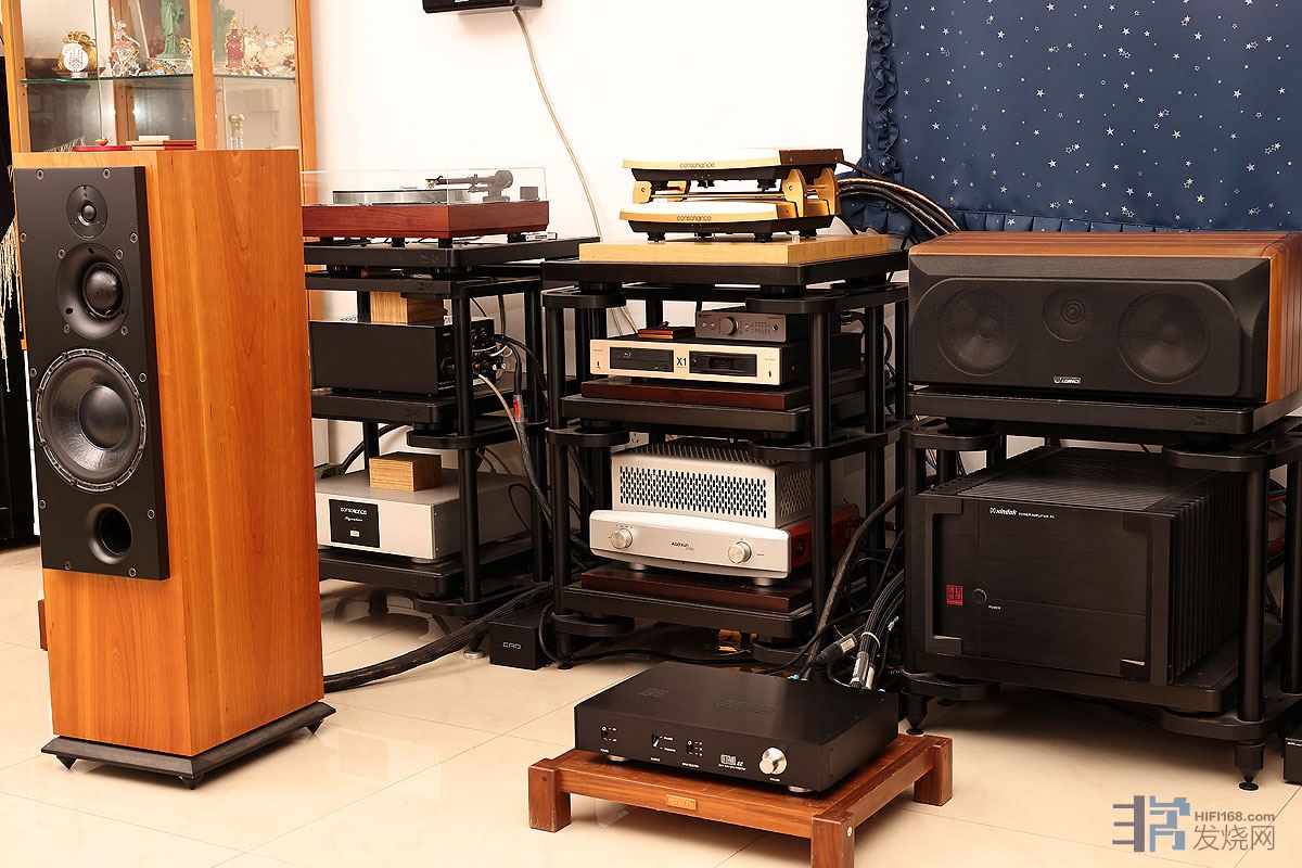

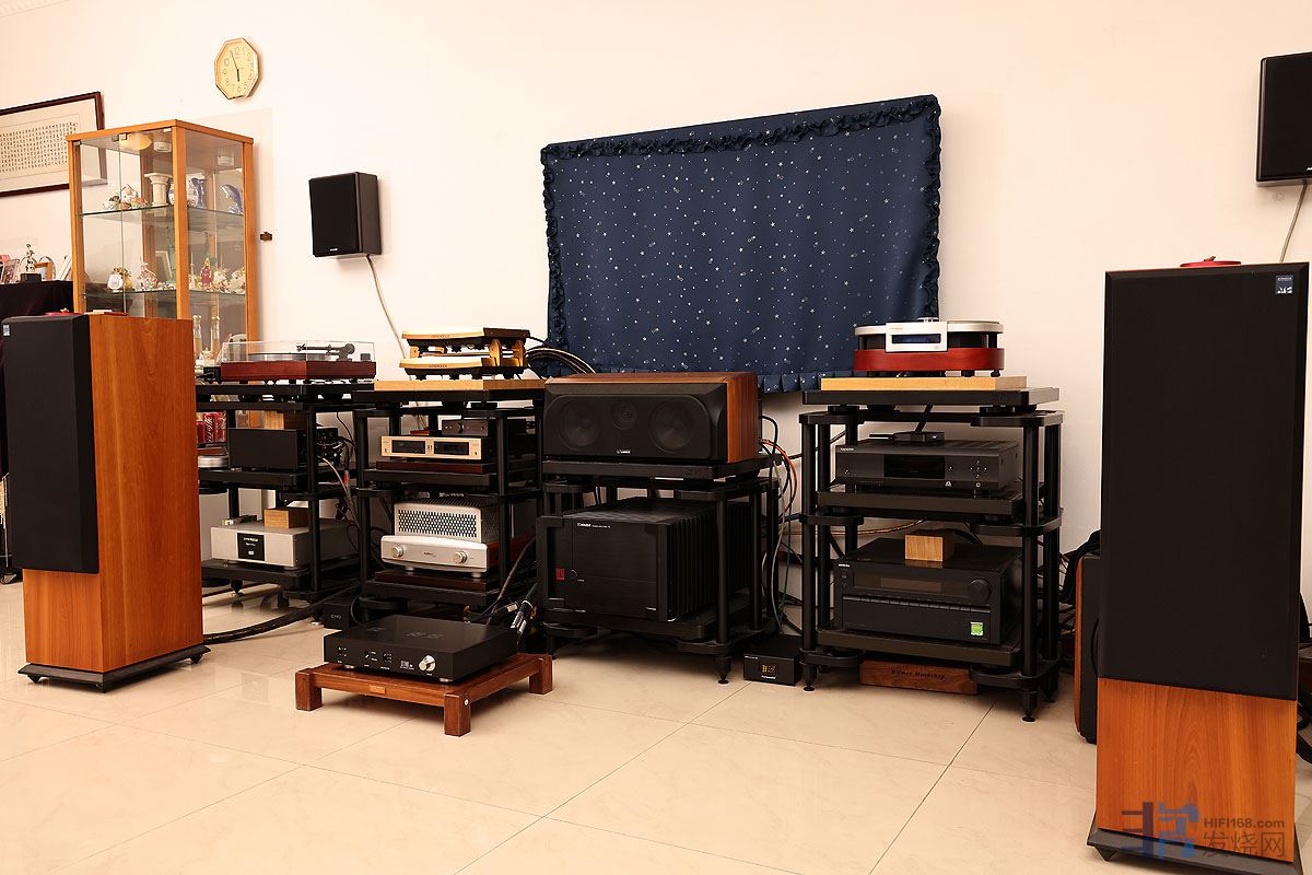

在我家,搭配试听丽确tt前级的器材包括有:
LINN 12黑胶转盘、爱因斯坦唱放、欧博舰RDS1+RDB1电池旗舰分体数播解码、柏韵AirDC线性电源(NAS和路由器供电)、欧博水滴CD转盘、新德克20周年纪念纯甲类后级、ATC SCM 50扬声器。
