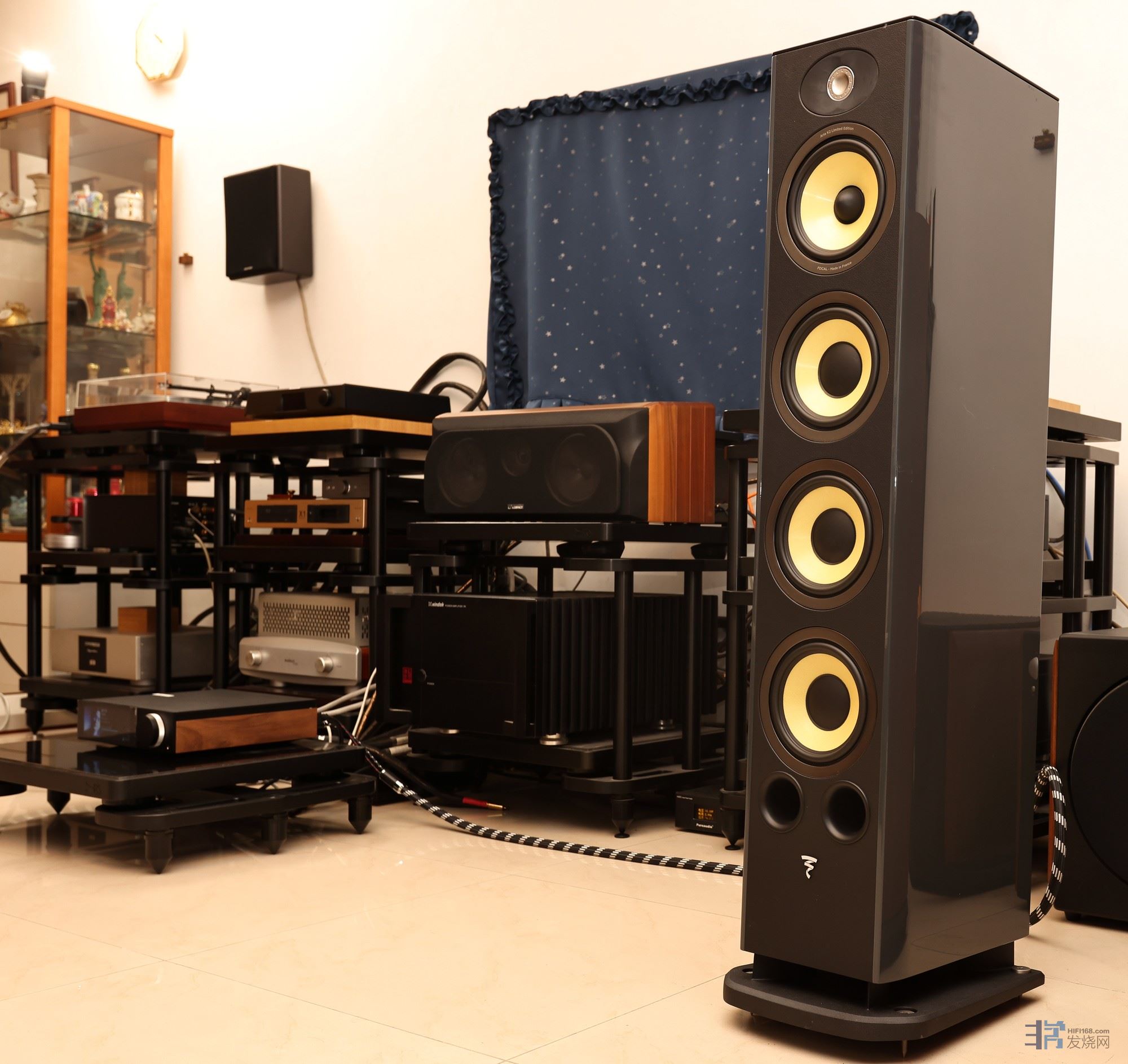

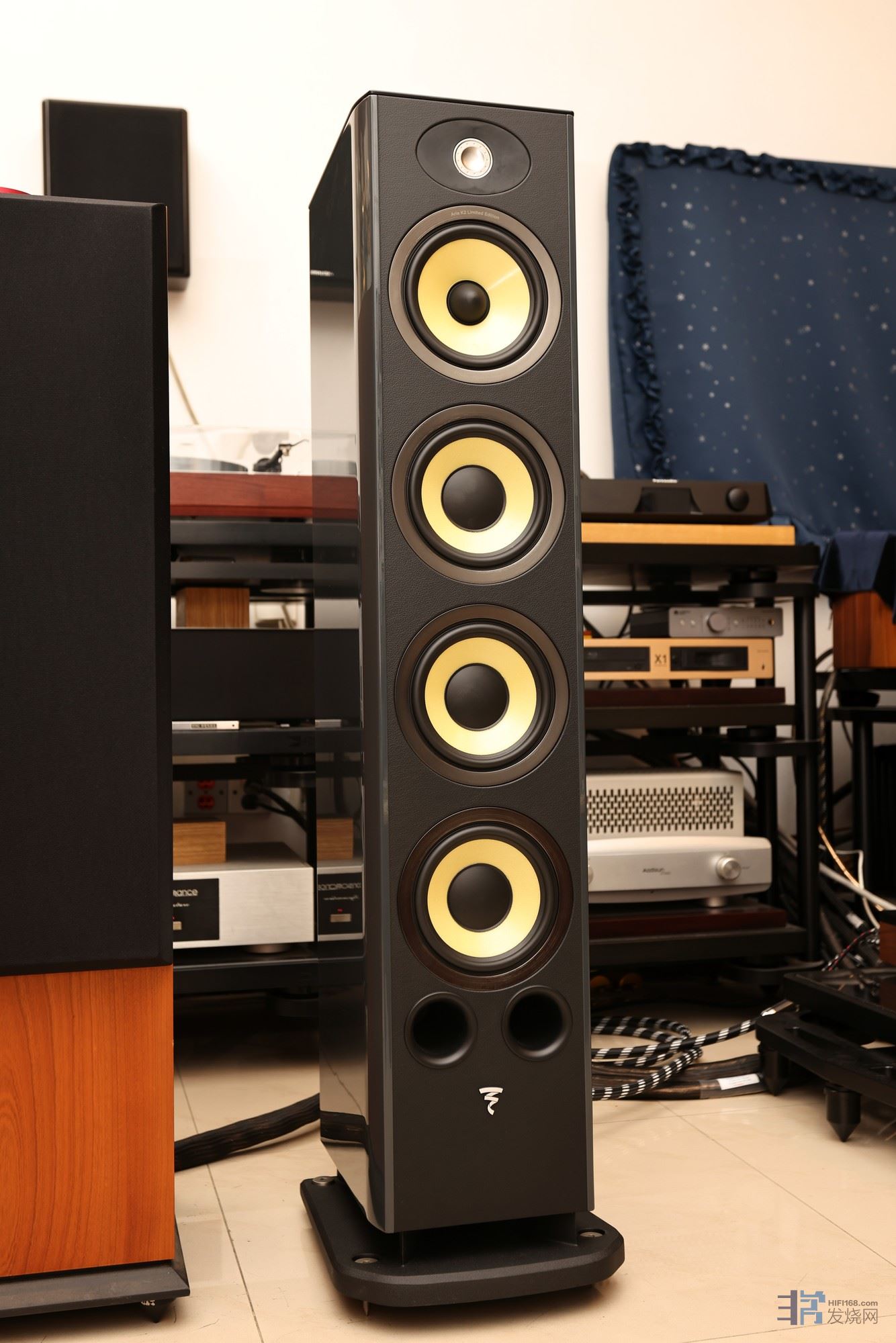

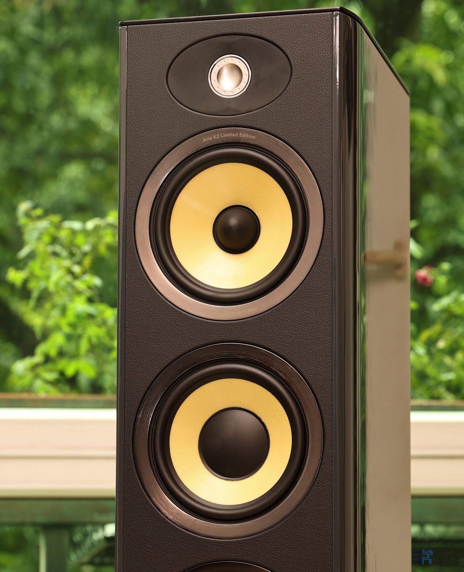

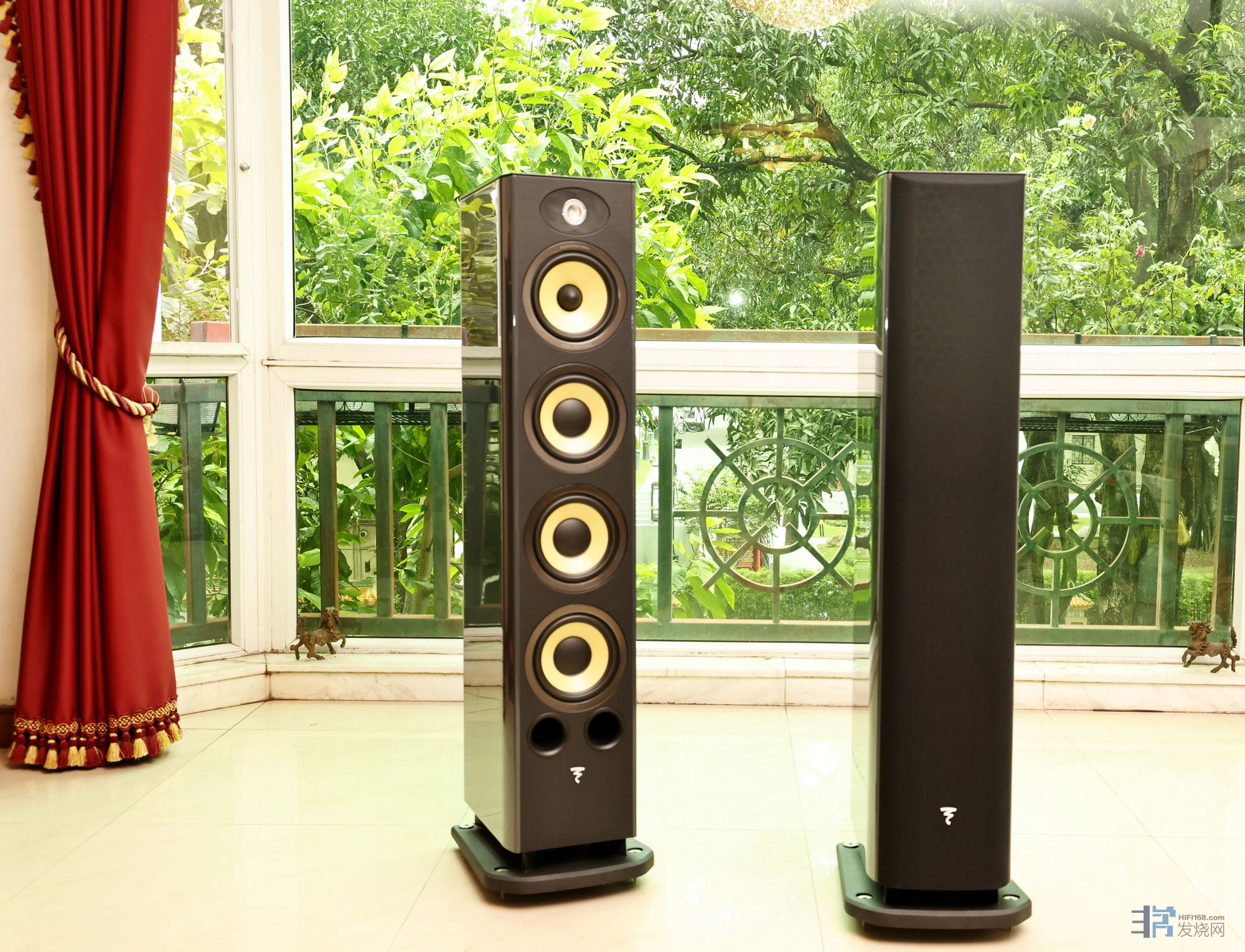

这款扬声器在法国进行设计、开发和制造,采用三路五单元设计,搭配了1只高音单元、1只中低音单元和多达3只的低音单元。

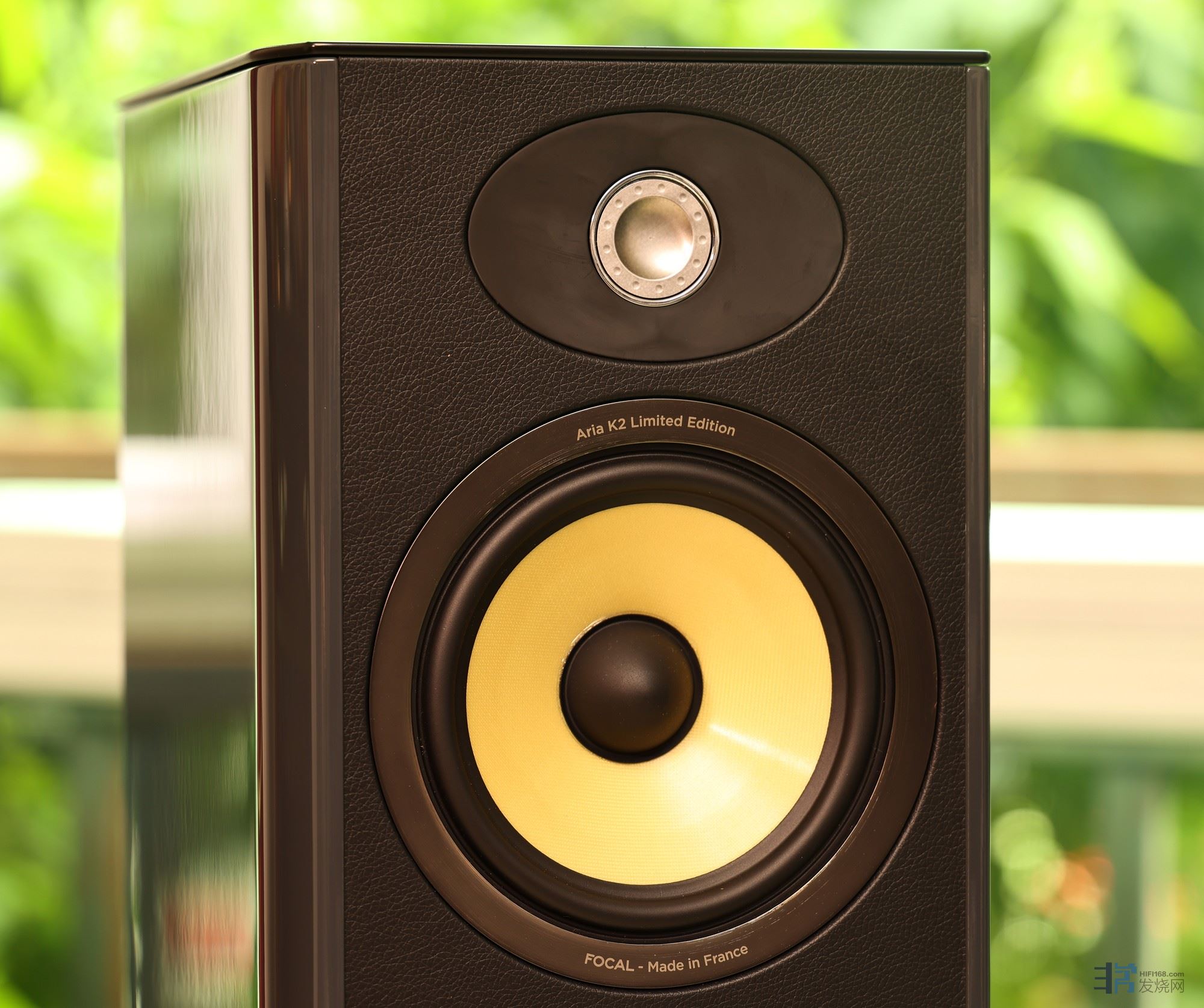

Aria K2 936采用1寸TNF铝镁合金振膜凹盆高音单元,单元内部结构与旗靓乌托邦系列的铍高音内部结构完全一样。
高音的悬边采用Poron记忆材料,稳定性好,回位迅速,失真更低;并且还不会随时间老化,是从Utopia III Evo旗舰系列下放的技术。
高音单元外围的有一个浅弧状的导波器,可以最大限度地提高水平指向性,同时最大限度地减少衍射,强化结像效果。
这个设计让皇帝位有更突出的立体效果,同时高音甜区更宽阔,不是皇帝位也可以听到悦耳的高频效果。
Aria K2 936是Aria 936的特别型号,全球限量1500对。

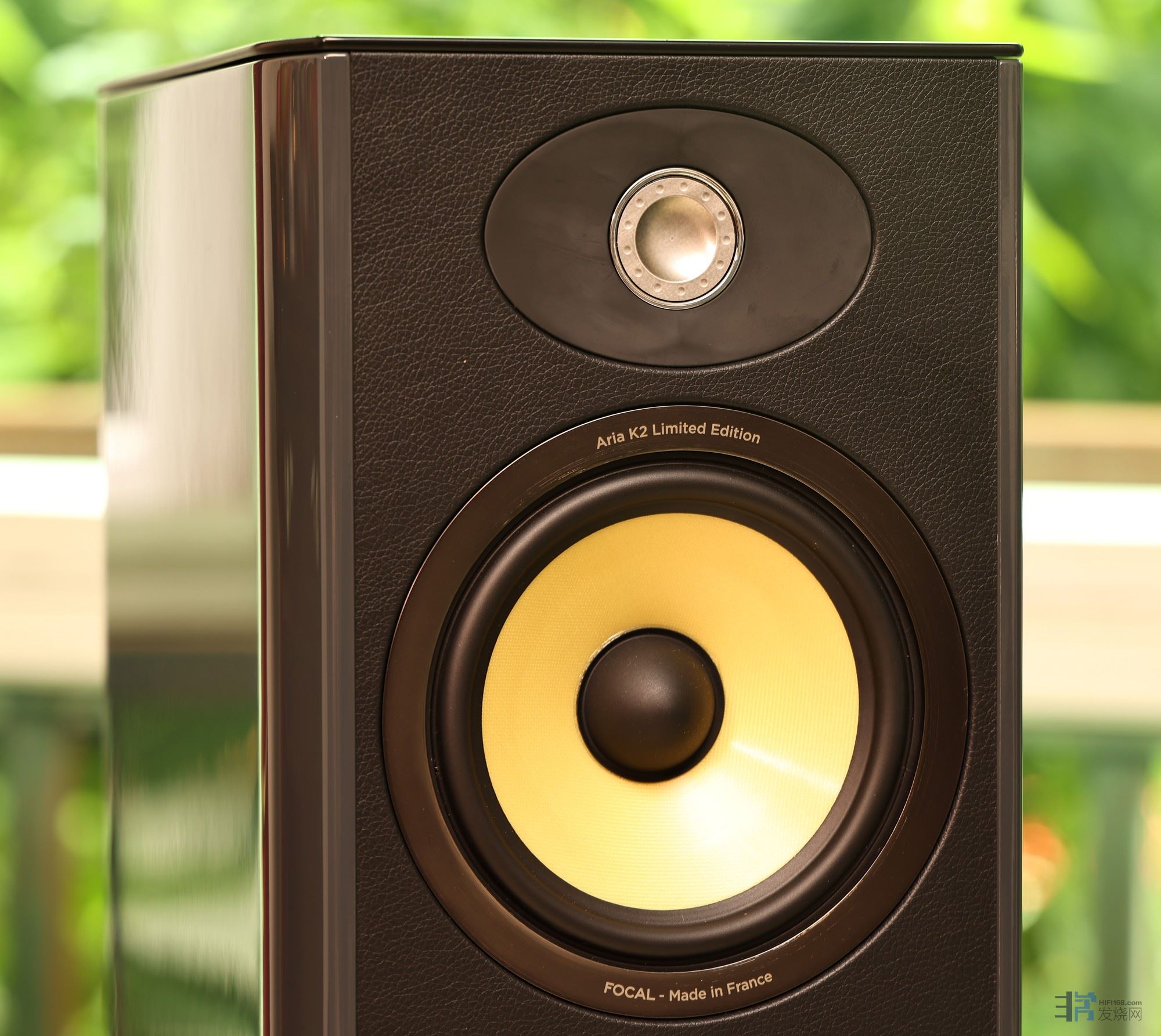

Aria K2 936与Aria 936的差别,就是它配置了K2三明治纤维中低音单元,这个单元采用Focal的经典黄 色振膜,是Focal的代表性产品,具备了高刚性、轻质量、高阻尼的HIFI单元三要素。
标准版的Aria 936采用Flax Cone亚麻振膜,而这款Aria K2 936 扬声器使用K2三明治单元,这个单元由芳纶纤维+玻璃纤维+极轻泡沫层组成,这种振膜有效抑制分隔振动, 所以扬声器有更好的灵敏度和动态范围,音色也更精准。
K2 936拥有三个6.5寸的低音单元,加起来的面积略大于11寸的低音低音,所以等于用了10寸低音单元,而且速度、反应更快捷灵敏。
而且这样设计的扬声器箱体更苗条,面积不大的空间也适合摆放。
K2 936的倒相孔多达3个,除了前面板下方的2个之外,还有1个位于音箱底部,可以提供更大的声音能量感,避免声音受到动态压缩。
3个反射孔设计的箱体设计不多见,喇叭的反射孔有助于提升低频的下潜深度。
K2 936箱体采用坚固的MDF板制成,使用不平行面设计,拥有非常低的箱体共振。

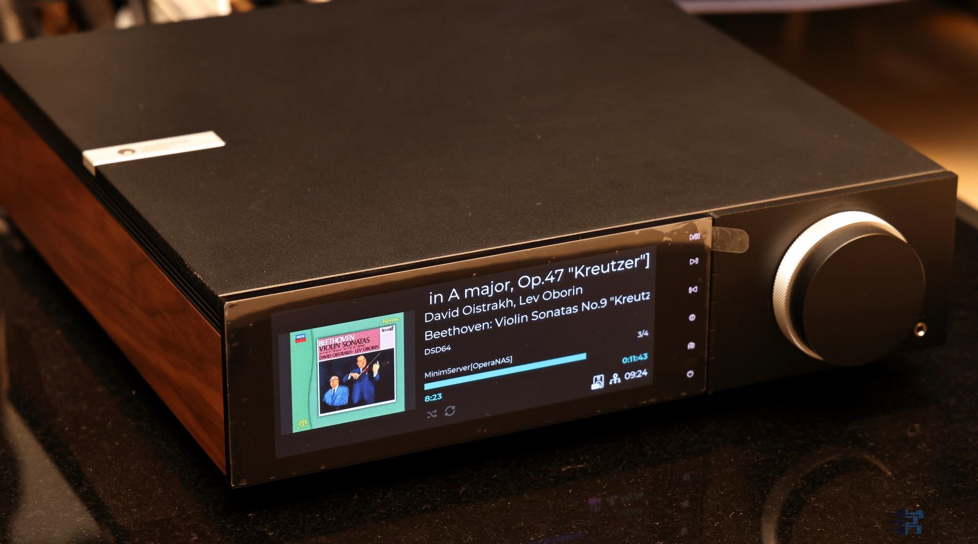

我搭配K2 936扬声器的是英国剑桥EVO150数播、解码功放一体机,售价约2.9万元。
EVO 150是D类设计,每声道达150W的输出功率,EVO系列还有一款EVO 75,就是75瓦输出功率。
EVO 150非常强大,可以说是一个娱乐中心了,数码讯源一应俱全,例如USB、蓝牙、NAS服务器、解码器,以及众多流媒体平台播放等。
EVO 150甚至还有MM唱头放大,接个MM唱头的黑胶唱盘就可以播放黑胶唱片了。

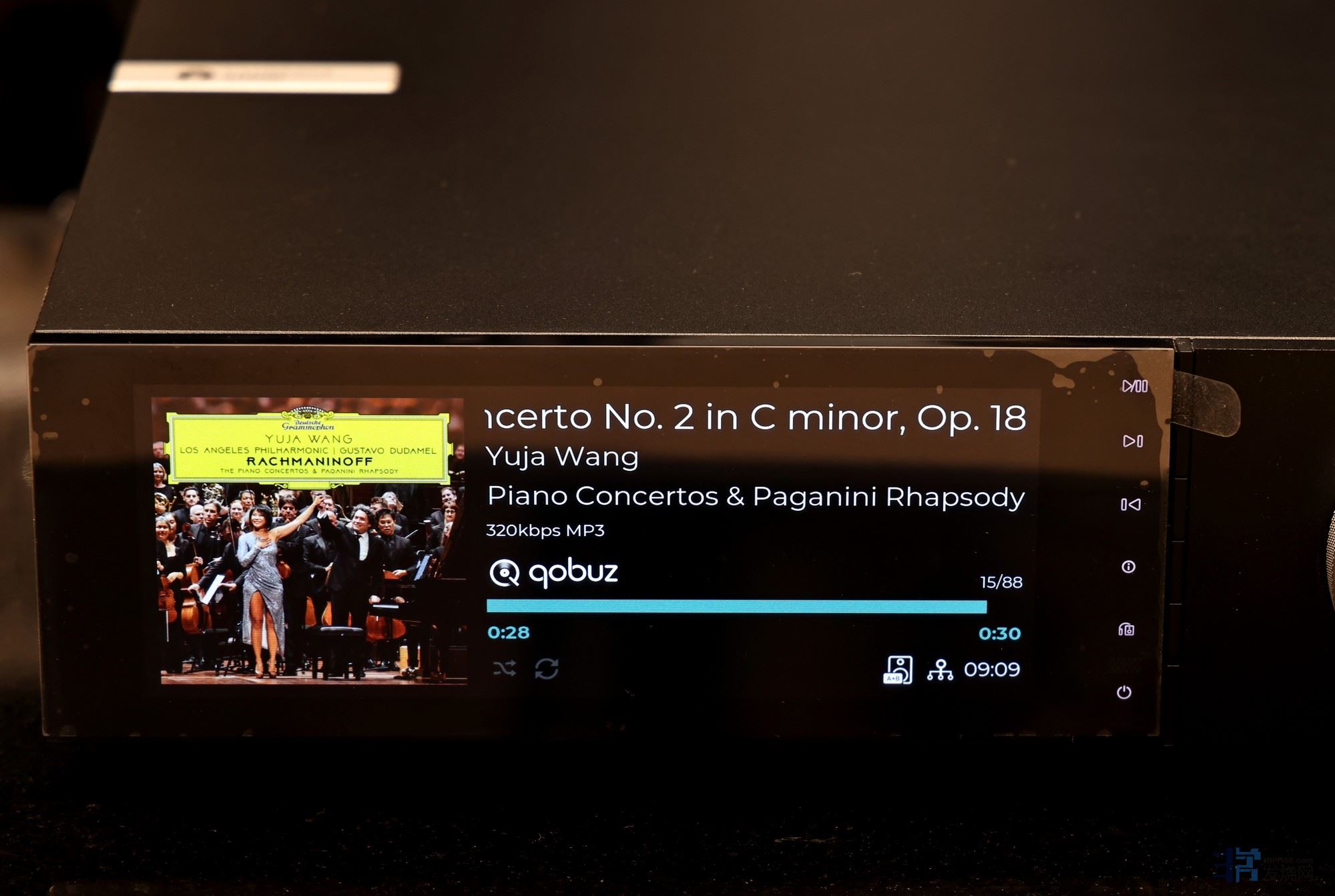

EVO 150可以直接播放Qobuz、Roon、Spotify 、Tidal等平台的音乐,下图就是播放Qobuz平台。
EVO 150采用ESS的32bit DAC芯片ES9018K2M,PCM最高解码格式达 32bit/384kHz ,DSD最高可解码DSD 256(11.2MHz)。

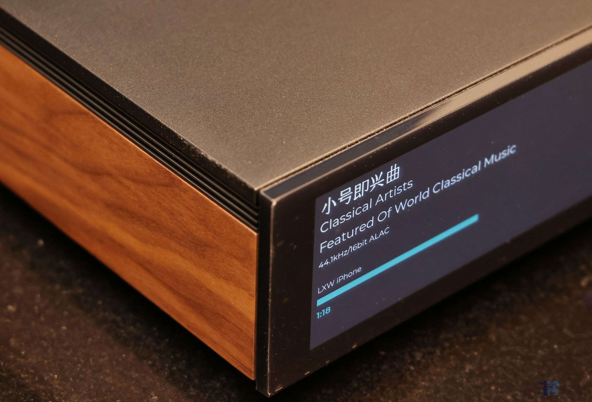

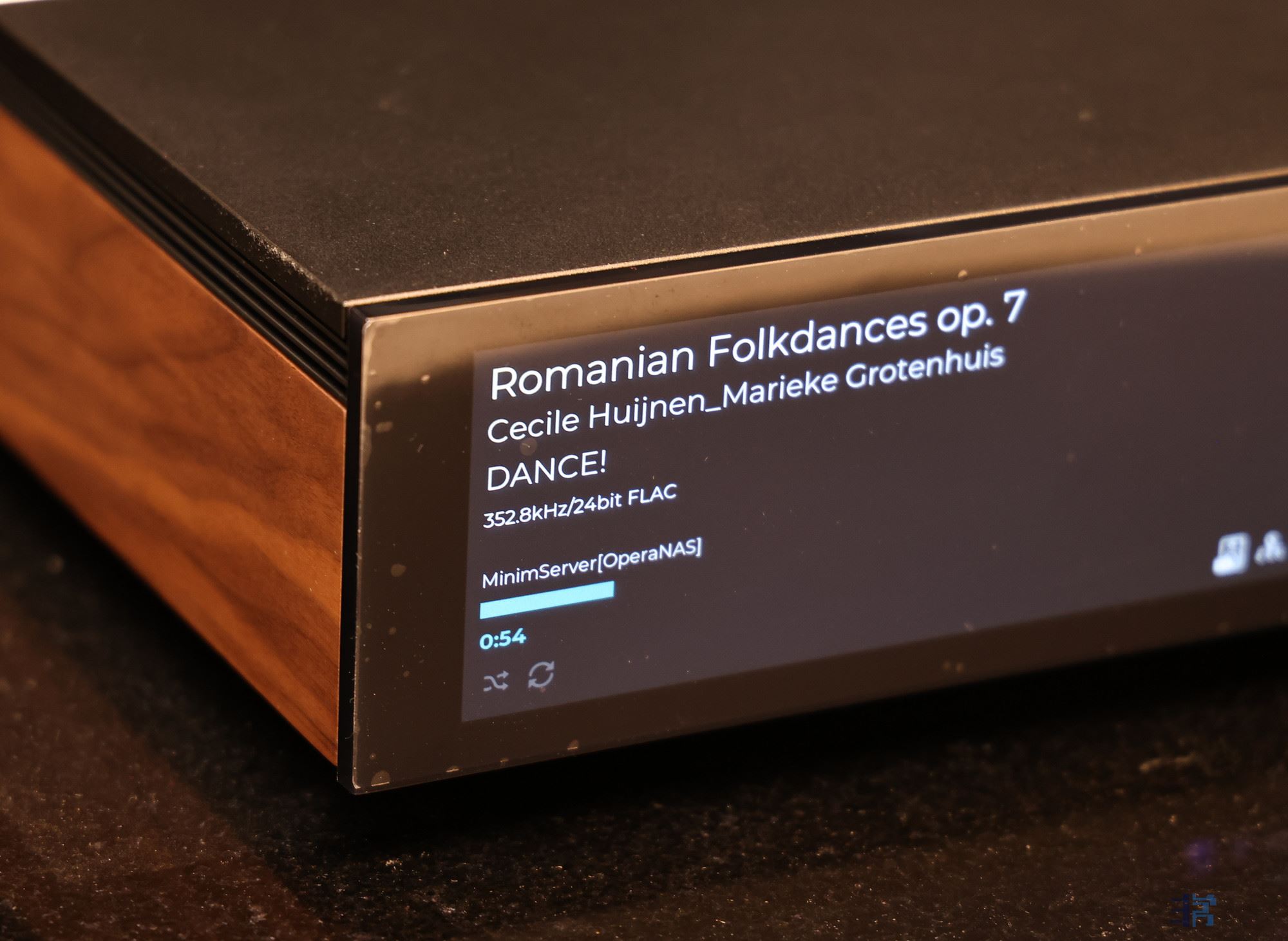

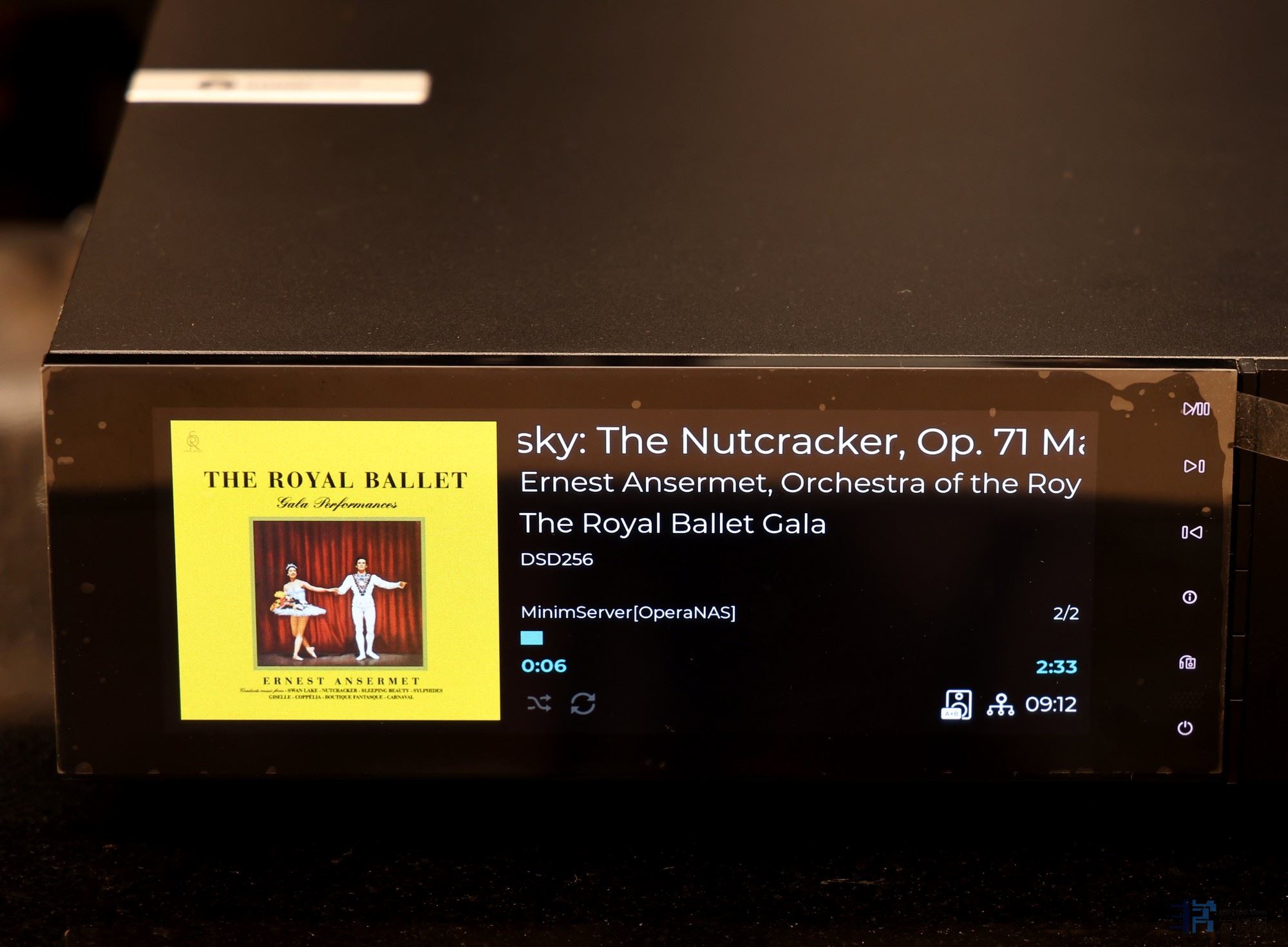

下图就是EVO 150接NAS播放DSD 256 音乐文件。
下图是播放24/352.8格式的NAS服务器音乐文件。

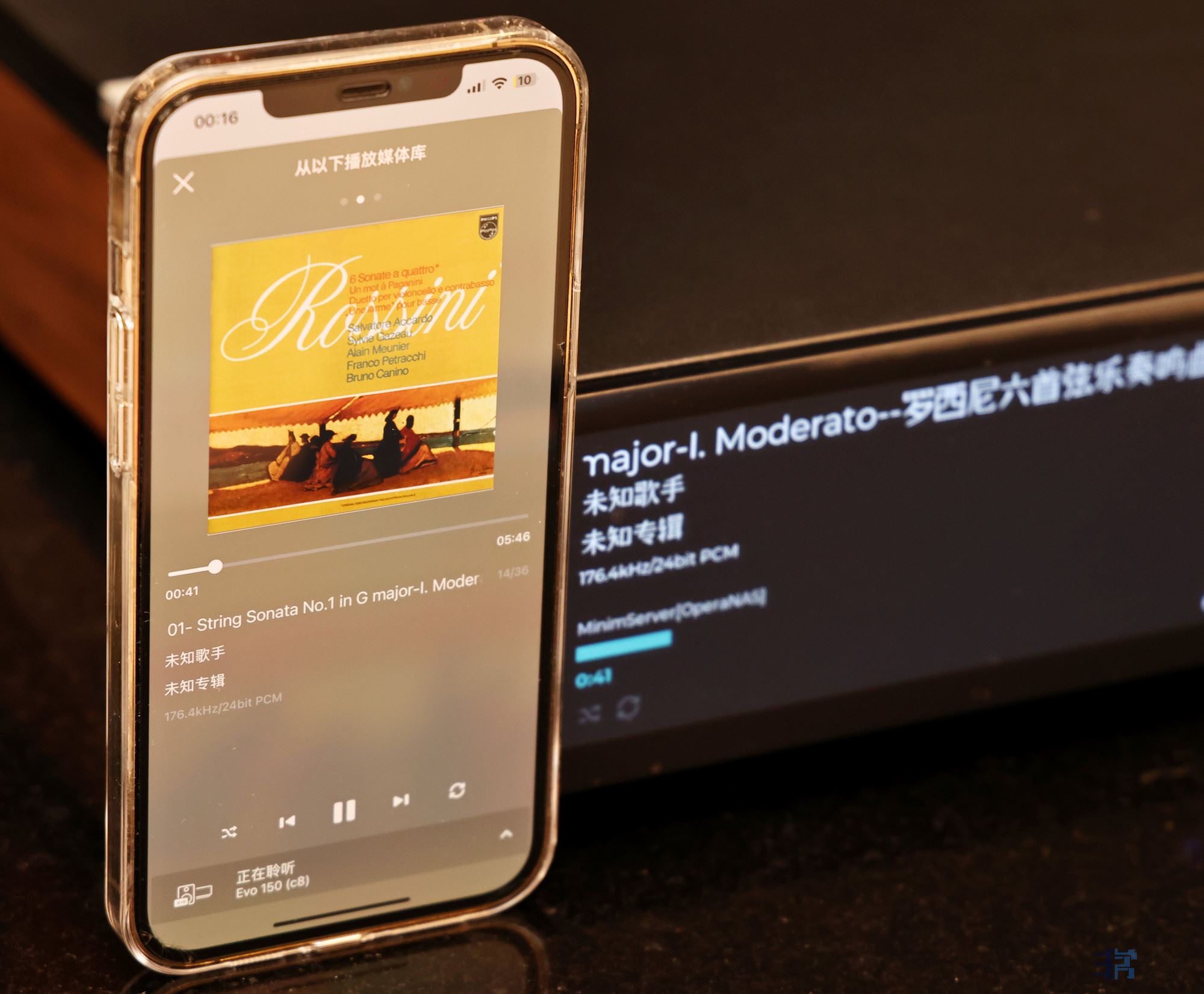

EVO 150可通过原厂自主研发的“Stream Magic” APP进行操作,透过这个应用程式,可以进行音量调整、讯源切换、高低频调整、输出切换、选择串流平台、NAS文件播放等操作。
150虽然也配了遥控器,但一只手机就能完成所有功能,更加方便。

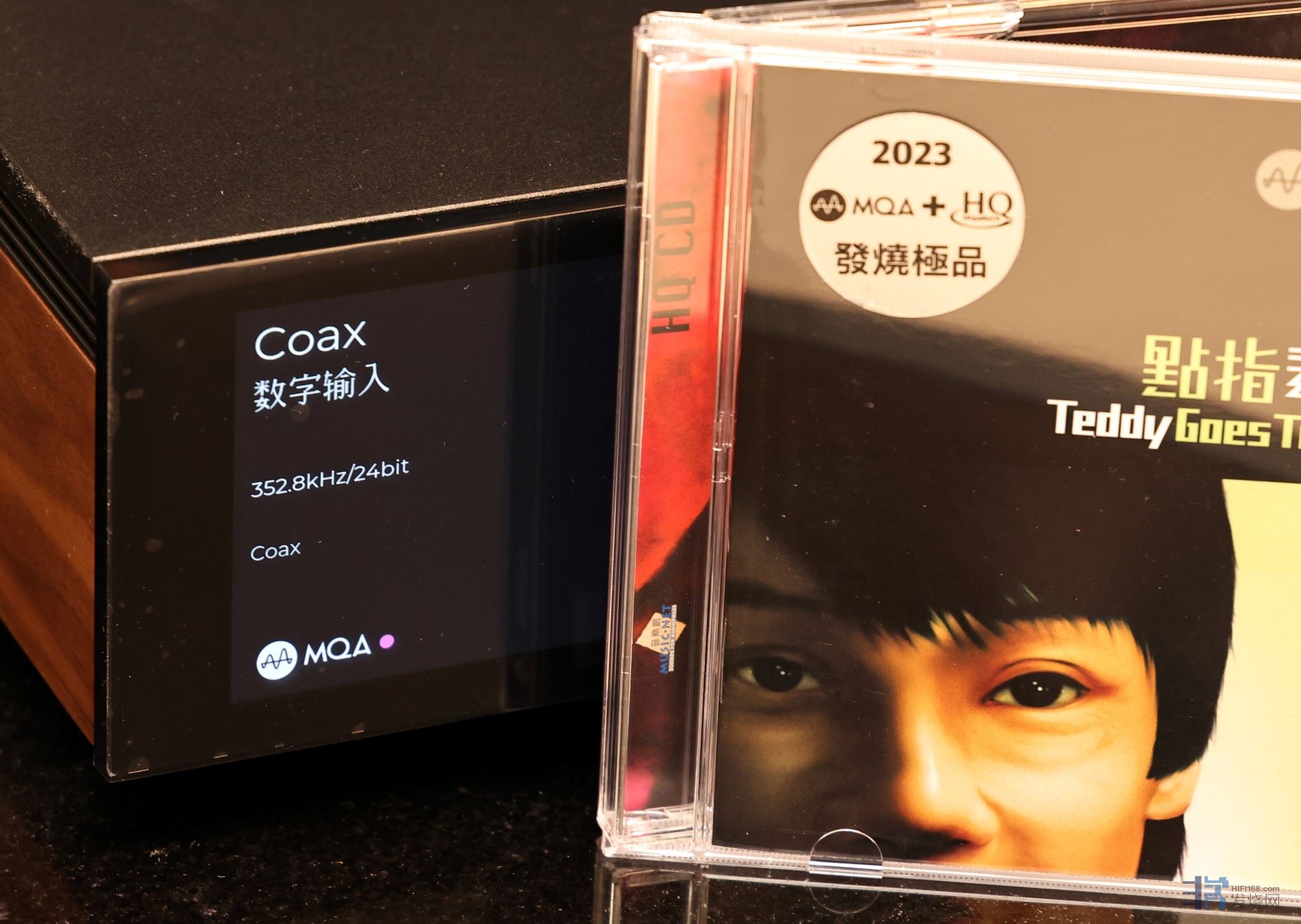

更加难得的是,EVO 150还支持MQA解码,只要搭配一个CD转盘就可以,我搭配的是OPPO 205。

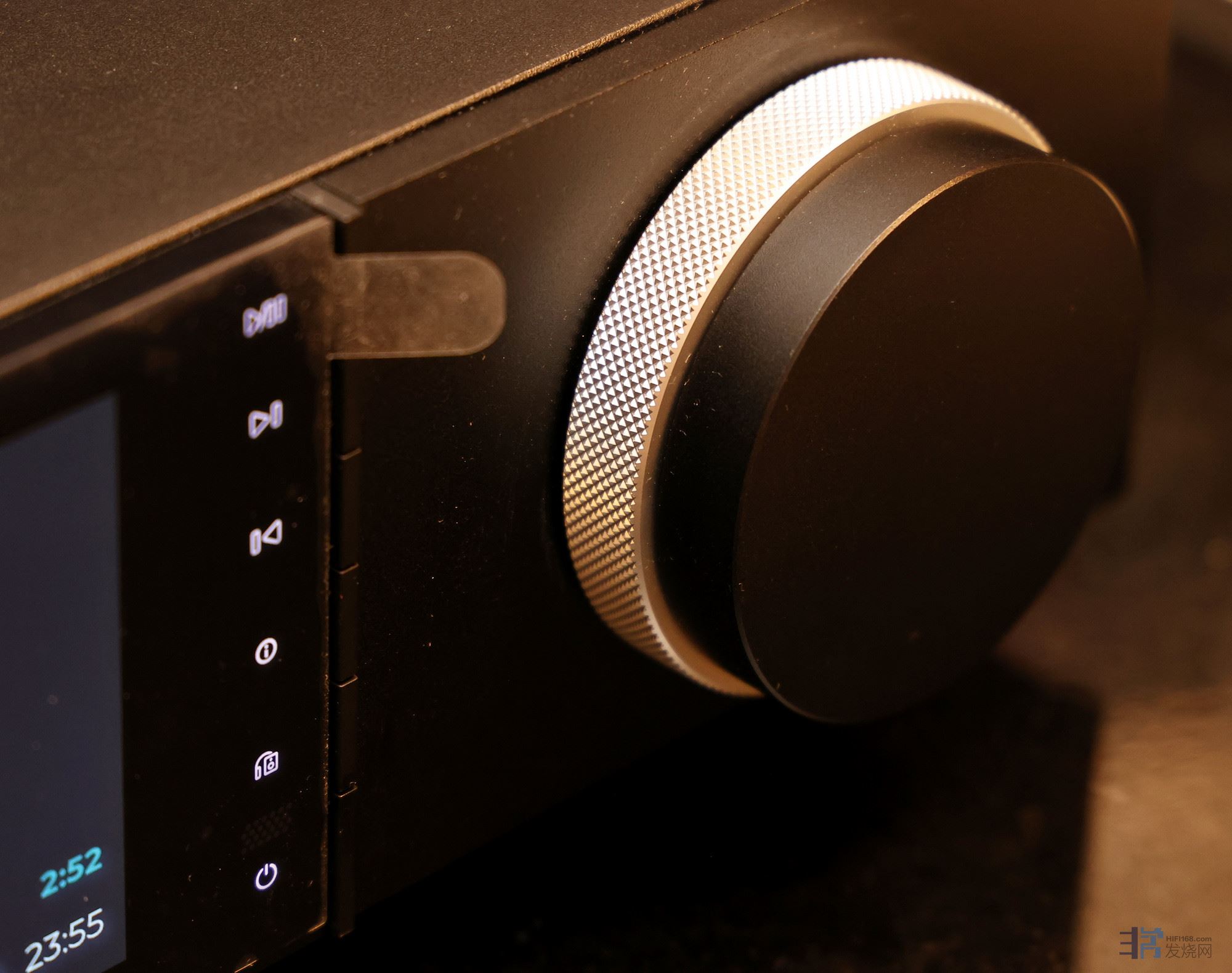

EVO 150面板设计非常简约,简约到我第一次开箱时,都不知道在那里开机,结果要打电话问功课,才知道开关等一系列操作是大旋钮旁边的一排竖行按键,没有按开关前,是不通电的,没有任何图案显示的。
大旋钮包括两个操作,里面一圈金属银色的,是讯源选择,外面黑色的是音量调校。

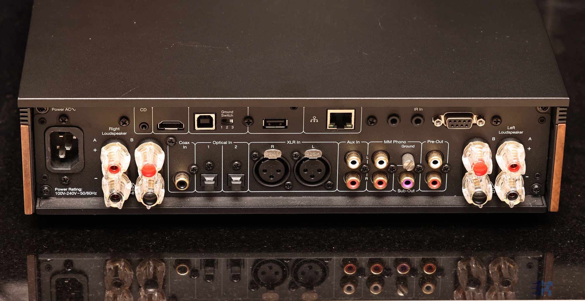

EVO 150的后面板让人眼花缭乱,包括网线、、HDMI(ARC)、平衡XLR、数字光纤、数字同 轴、USB、RCA,MM唱头输入等各种端子、
此外还有前级输出、3.5mm耳机输出、超低音输出,可以给立体声音响系统外接超低音。

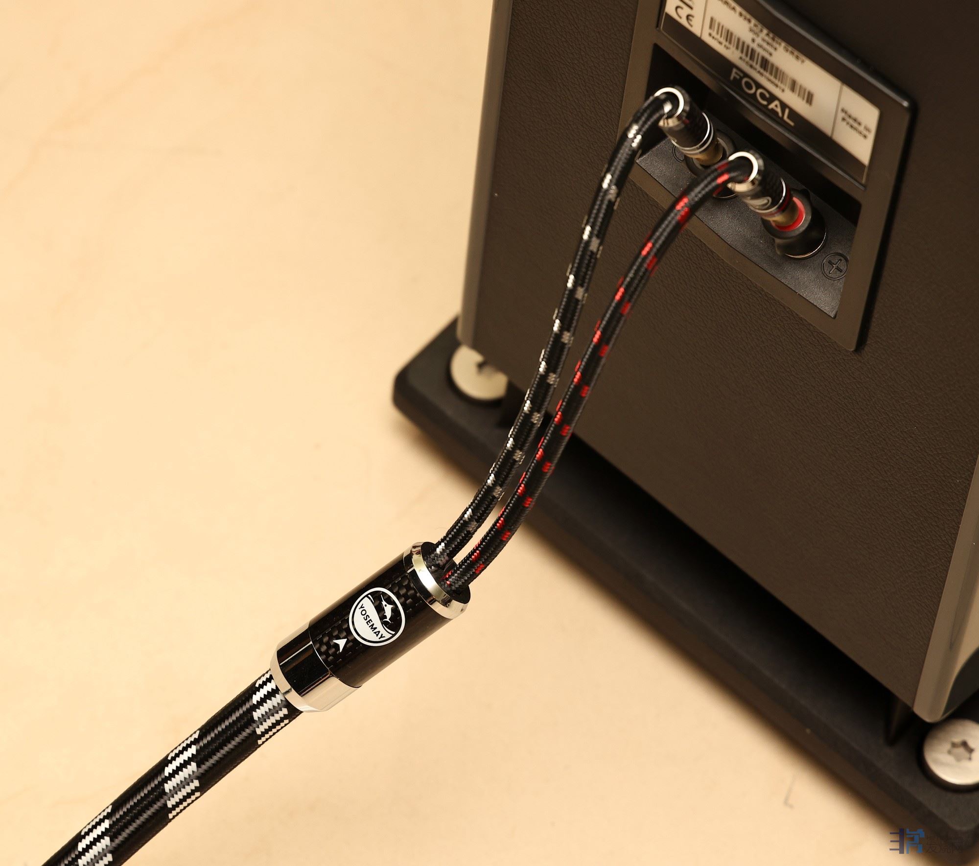

搭配的喇叭线是金枪鱼的HE 25单晶铜镀银喇叭线,采用4x14AWG单晶铜镀银导体,多股多芯绕织结构,绝绿材料采用PVC + FRPE,接线端子采用碳纤维全屏蔽外壳+纯铜镀金端子。

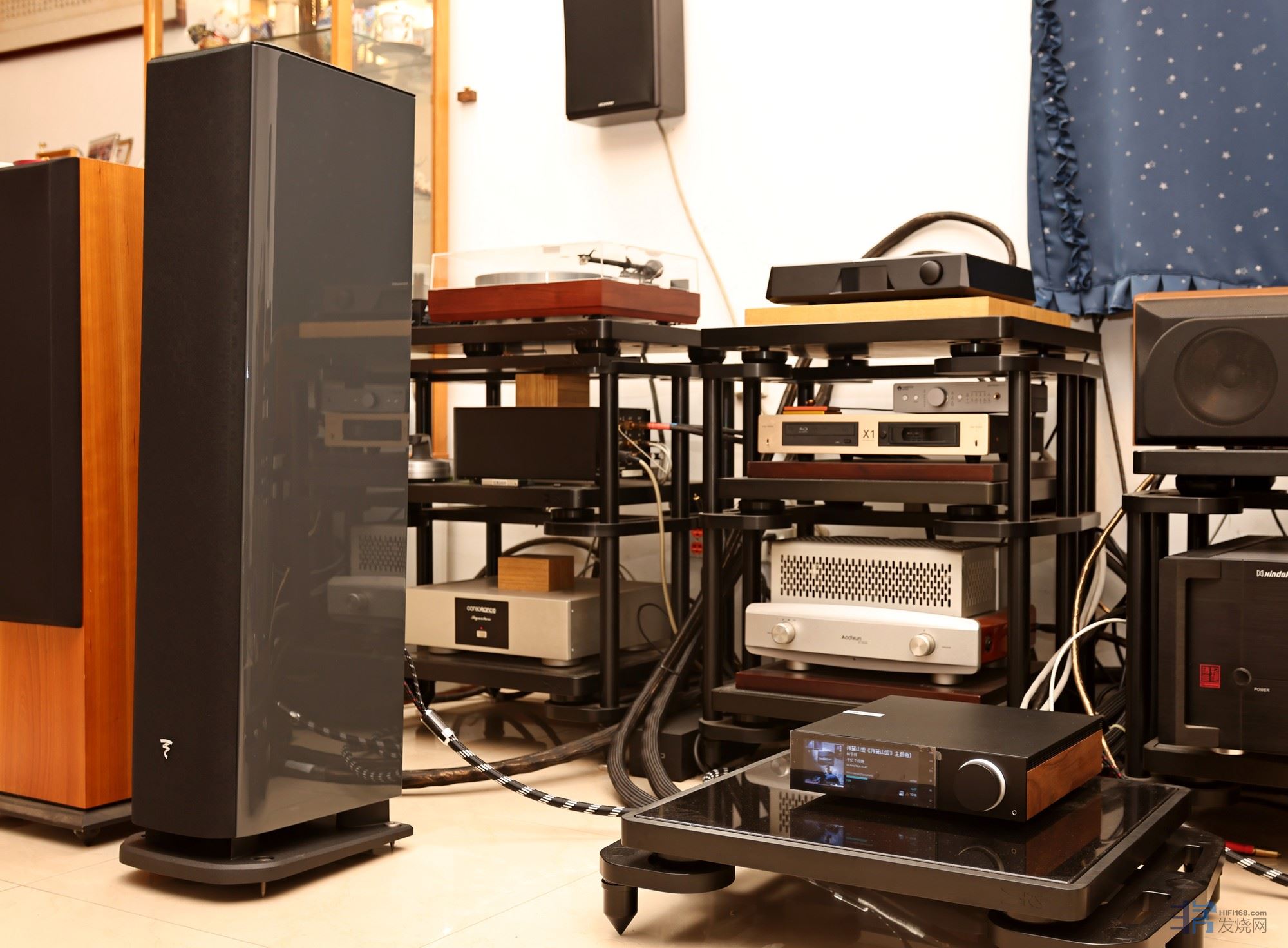

我搭配的还有英国LINN 莲12黑胶唱盘,欧博大水滴CD转盘等。

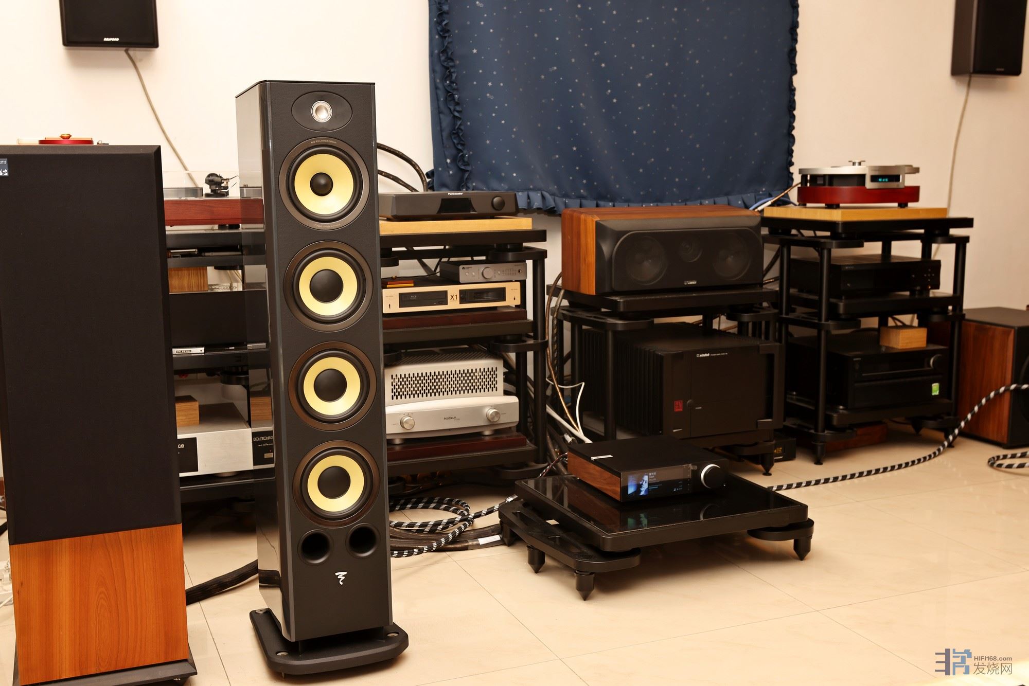

前面提过,劲浪K2 936的灵敏度达92dB,用150瓦的剑桥EVO 150来搭配的话,在我家开放面积达50平方的客厅,声音完全可以填满。
EVO 150的最大输出音量是100,我一般欣赏音乐时,放到75左右已经有足够的声压。
