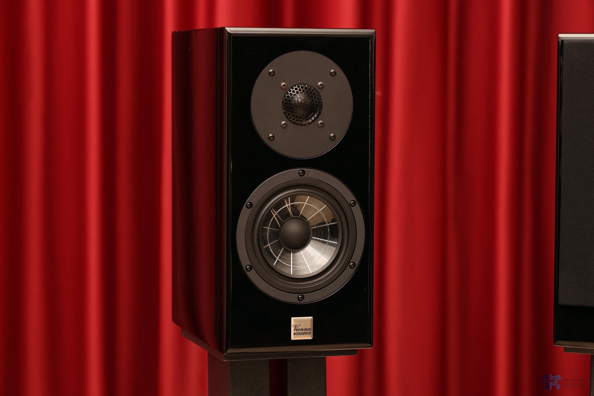

这次我试听的就是海顿的最新型号:Haydn Grand Signature,海顿签名版。
这是一款2路2单元书架箱,定价2.78万。

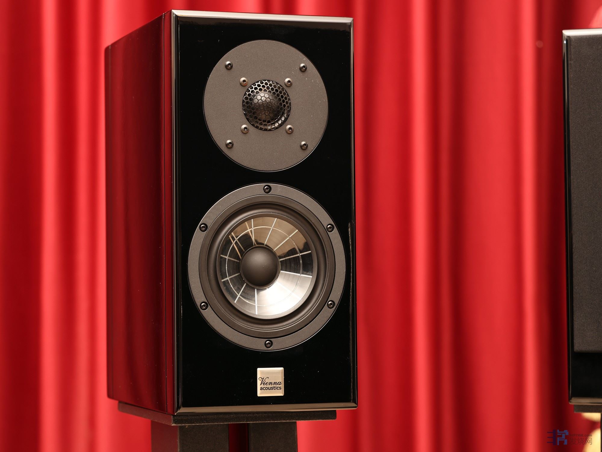

海顿签名版扬声器采用钢琴漆箱体,光可鉴人,做功精细。
它的灵敏度是88.5 dB,阻抗4 欧姆,每对重量达20公斤,拿在手上感觉扎实有份量。
海顿签名版的高音单元是一个 1.1 吋的丝质编织球顶振膜高音单元,振膜表面涂有一层特殊手工涂层,加强单元性能。
在高音单元前面还有金属网罩,它不仅可以保护高音单元,更可透过其上面的蜂巢状孔洞,提升高音的扩散性。
低音单元就是这对海顿签名版的灵魂所在!海顿的多次升级,就是主要对这个低音单元的升级。
这个低音单元就是维也纳之声大名鼎鼎的专利技术单元:蜘蛛网单元。
维也纳之声不会对外单独销售这个单元,所以,它让人一眼就能看出这是维也纳之声品牌的音箱。
这是一个6寸低音单元,这个透明的低音单元采用X3P振膜,X3P振膜是由3种聚合物合成而成。
X3P振膜结合既有硬质金属单元的精准性和直接性,也有软质单元的音乐性和柔顺性,有最佳的刚度和内阻尼比。
维也纳之声在在低音单元振膜上加上了类似蜘蛛网的肋骨结构,让振膜强度、刚性和内阻更好,有更高的输出声压。

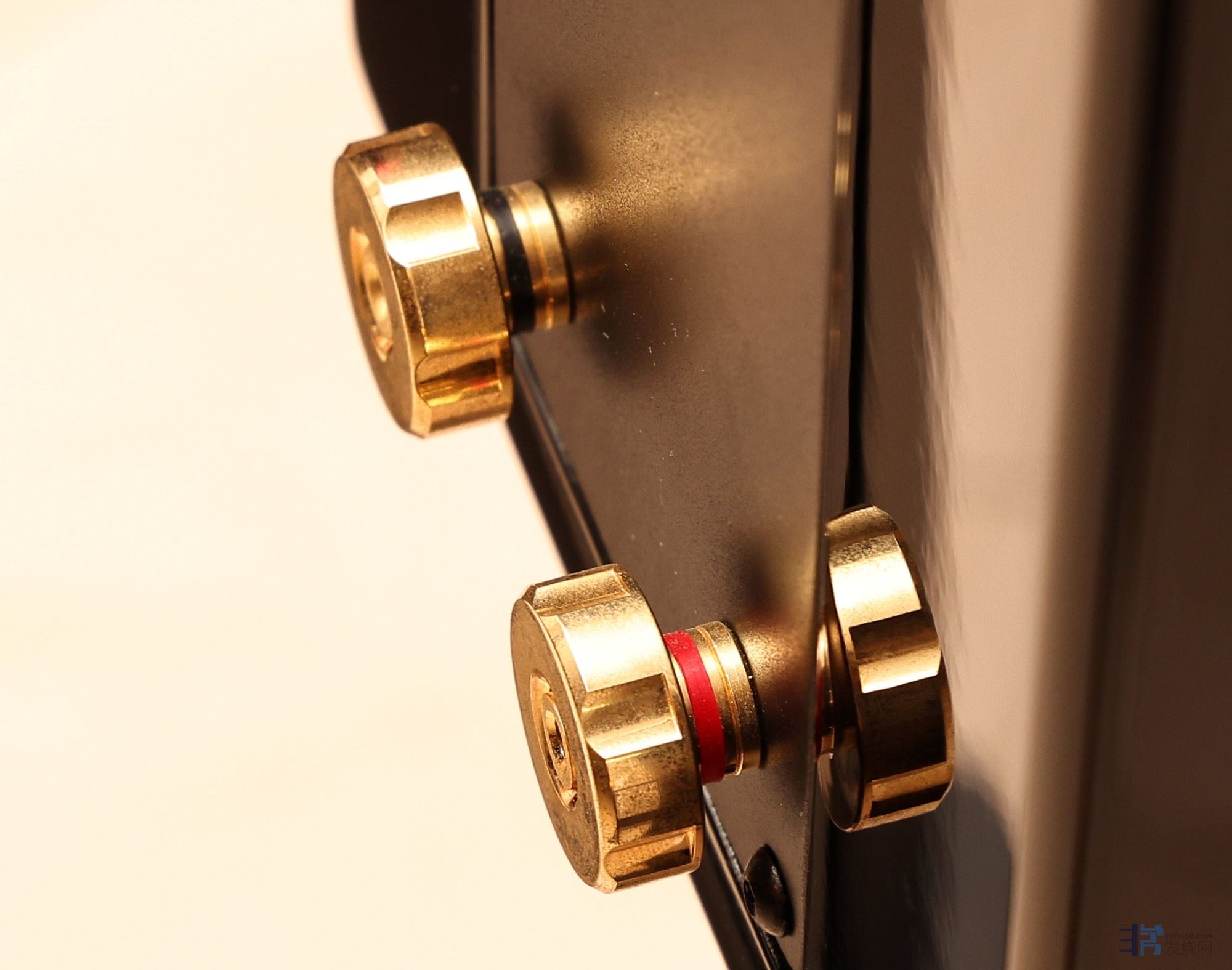

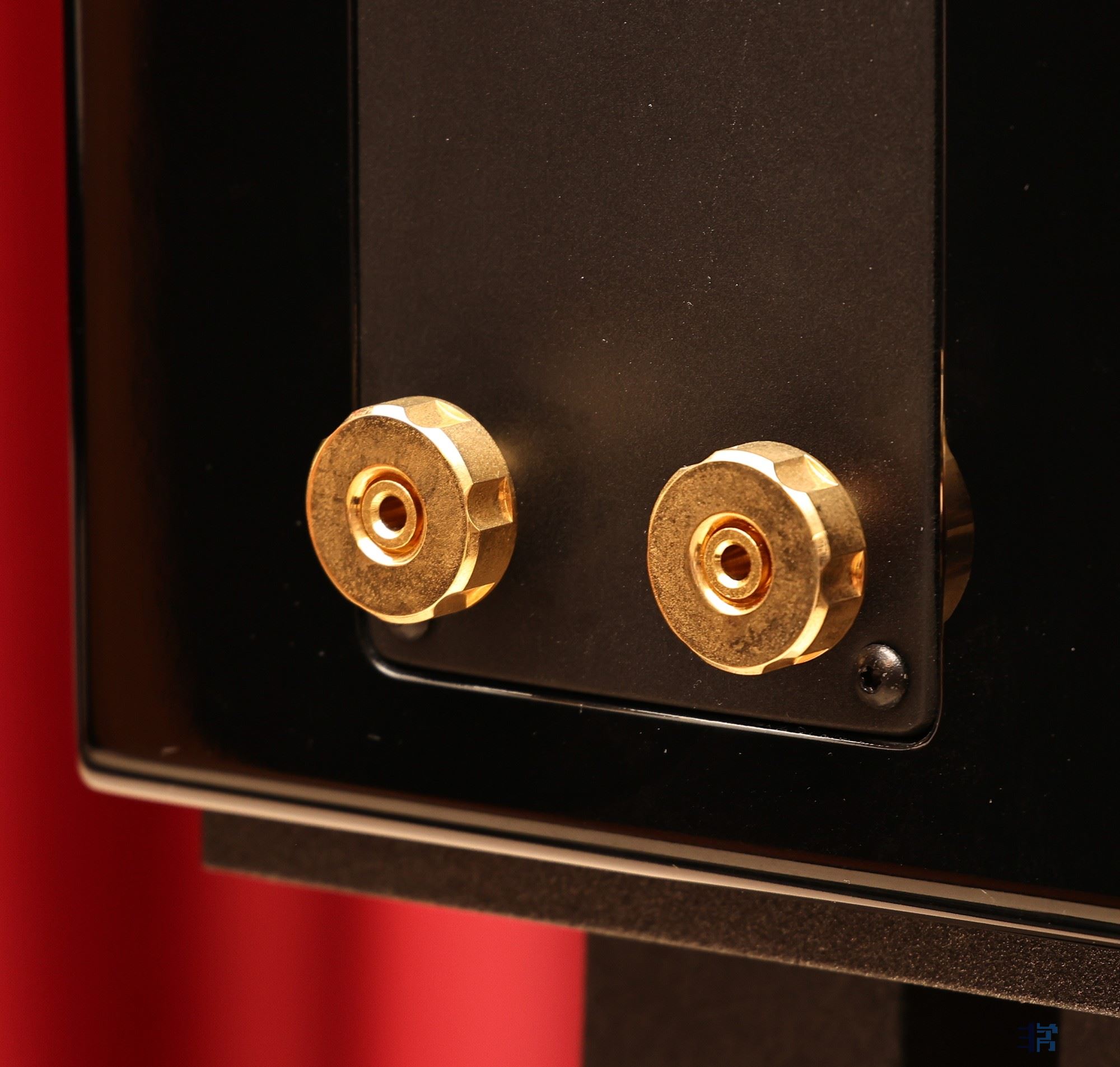

维也纳之声认为单线连接比双线要好,因此,全家族系列产品只设一组音箱接线柱,不管是旗舰还是入门级别的。
接线柱端子采用纯铜镀金银(gold-silver plated)制成,且不经过氧化处理,以保留最彻底的传输能力。
为了减少音箱端子到分频器造成的信号损耗,维也纳之声的音箱端子都是与分频器直接相连,不透过内部线材连接。
