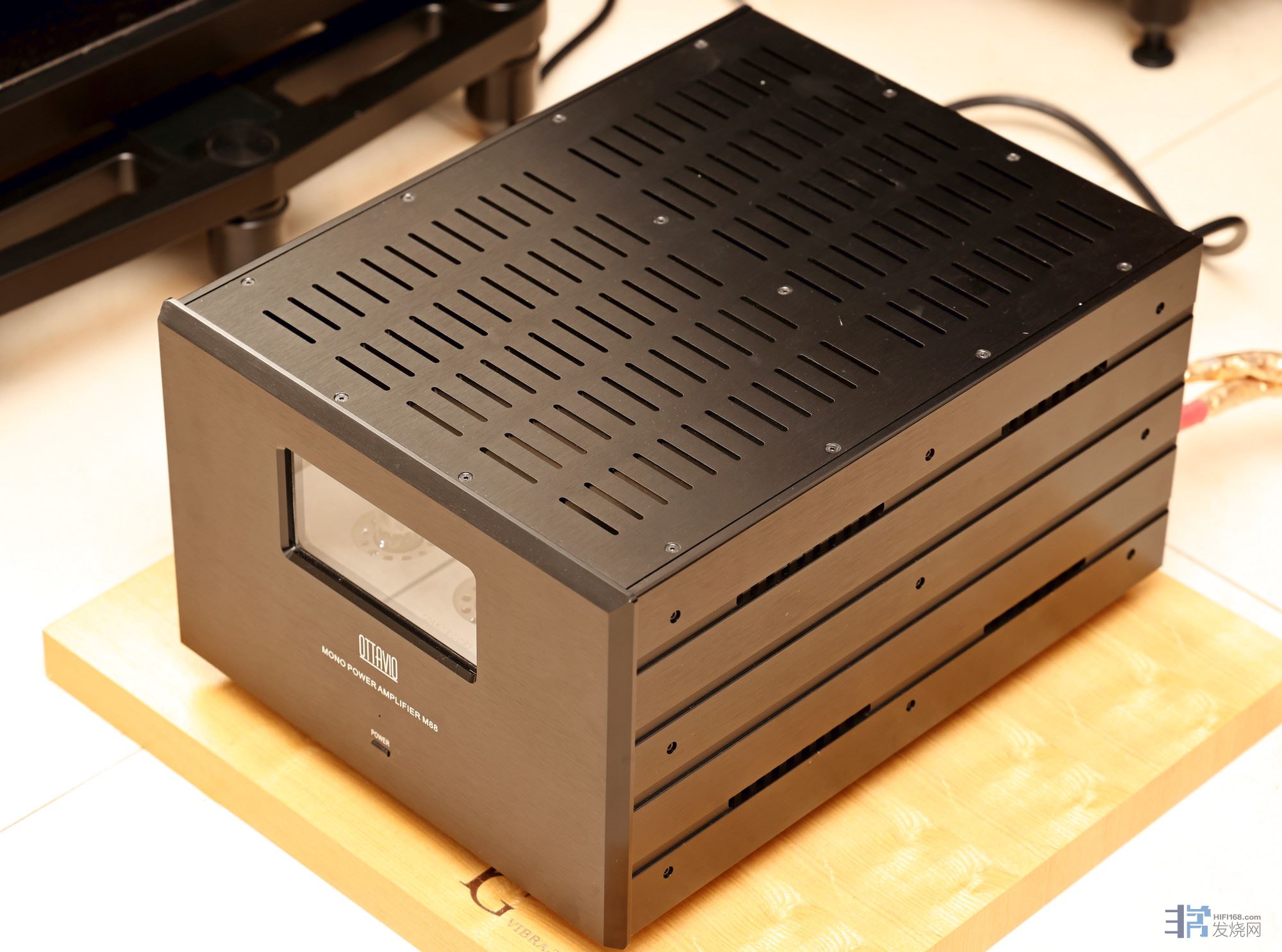

丽确M88单声道后级提供单边70瓦的强大输出功率,使用两支KT88、1支12AX7、2支12AU7,售价是4.8万元一台,9.6万一对。
丽确M88后级是2018年推出,已经推出了6年时间,期间进行了多项的升级,包括:
1,优化推动级线路结构
2,升级机内跳线为单晶铜线
3,选用更高品质的元件
4,取消负返馈电路
其中取消负反馈电路,效果最为明显。
M88是KT88推挽单声道电子管后级,第一级使用12AX7进行电压放大,第二级使用2支12A∪7当推动,功率管采用KT88(6550)。

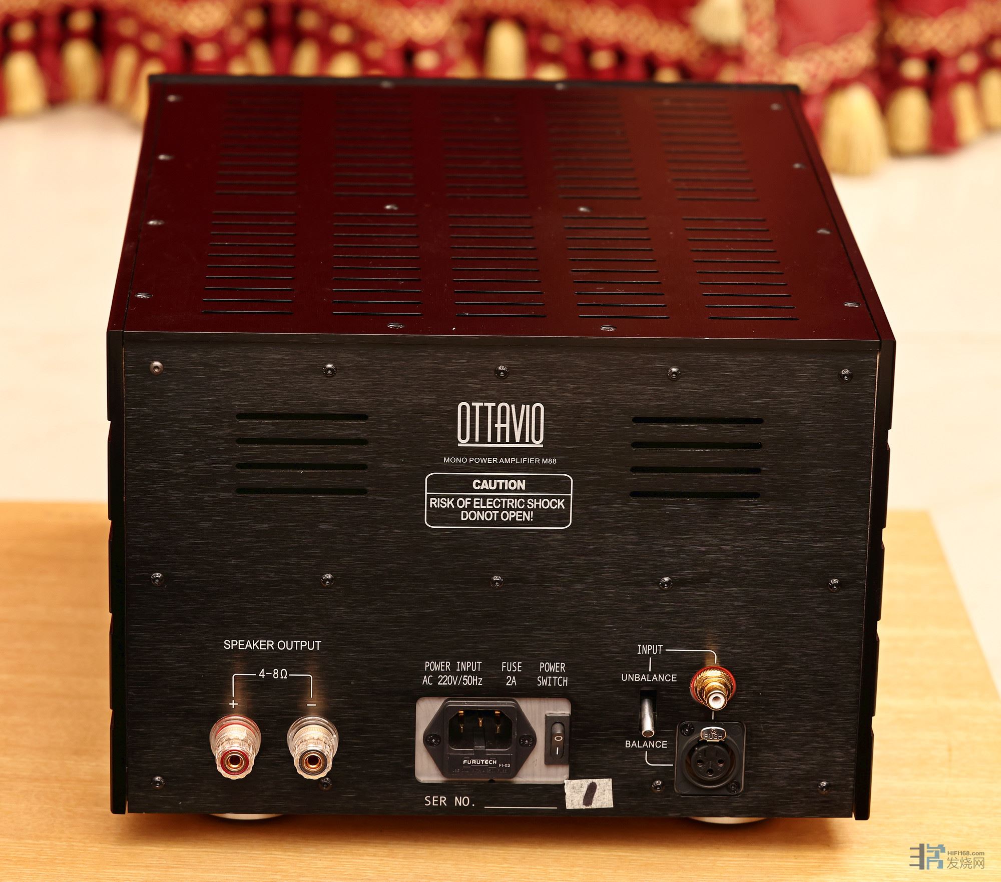

M88的后面板。
有平衡及单端的讯号输入,通过后面板选择开关进行切换。
喇叭输出端子匹配4到8欧的扬声器,没有特别为4和8欧单独设输出端子。
实际功放输出阻抗为6欧,对于4欧及8欧的音箱均可以配搭
如果多设一组阻抗匹配输出,在平行工作状态时,会让变压器结构变得异常复杂,多个香炉多个鬼,音响是越简单、越直接越好。
同时,只设一组输出就可以让变压器内阻降低的设计,让工作效率更高,控制力更好。
如果用户家的扬声器是16欧,丽确也提供特别定制服务。

看输出端子,Y插的喇叭线也可以用吗?
溪秀兰 发表于 2024/5/18 0:36:55
可以的,通用型端子。

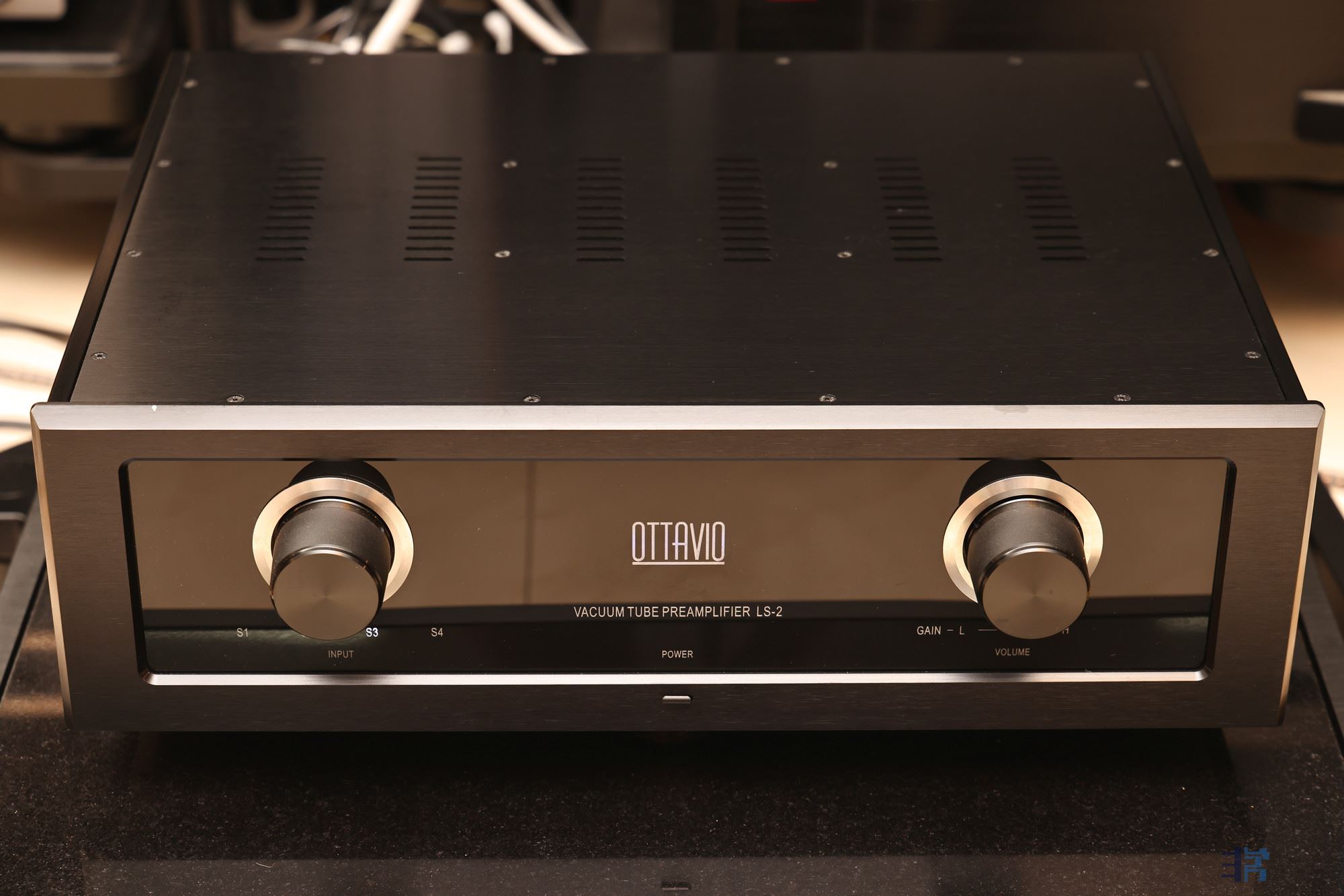

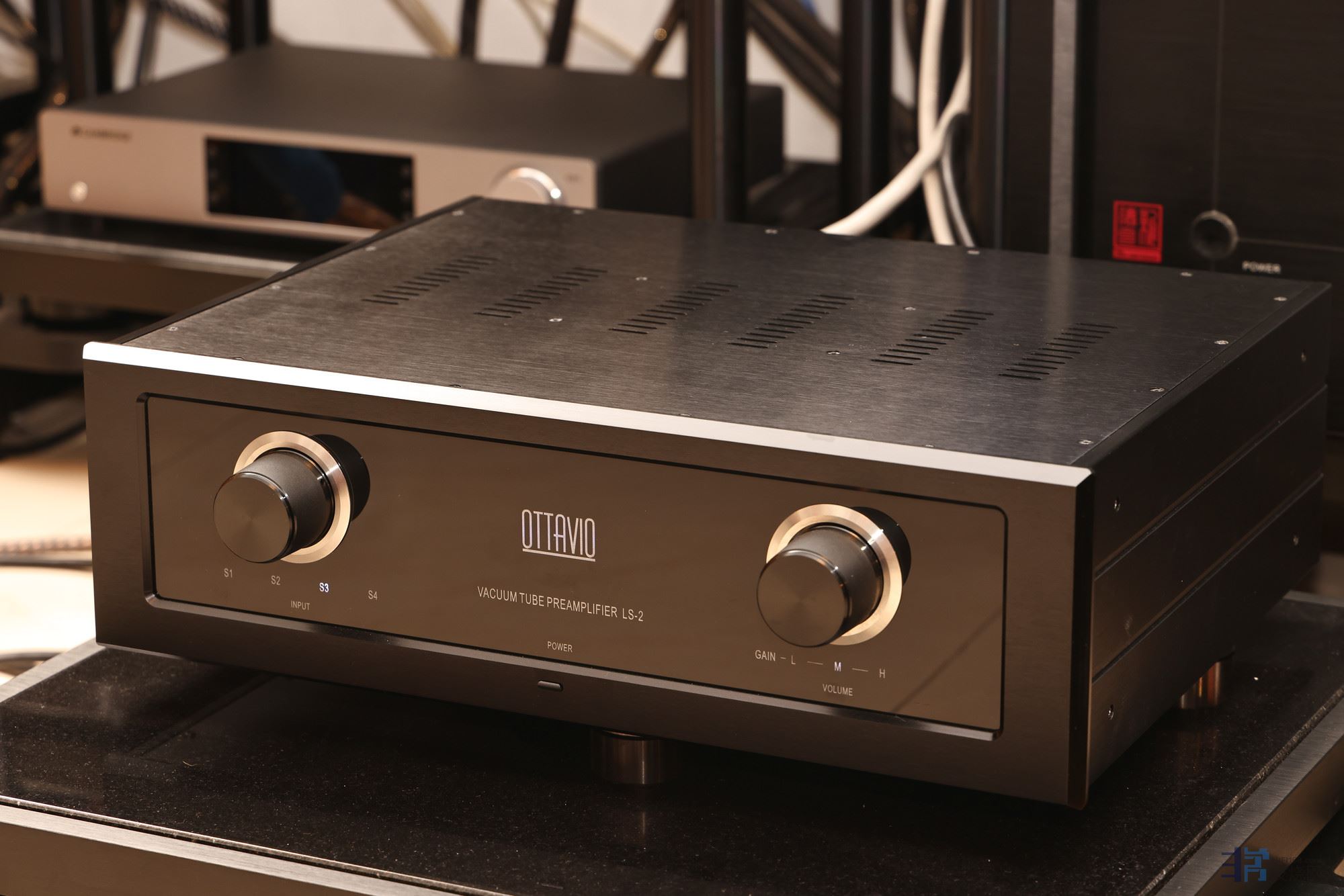

试听M88后级我搭配了丽确 OTTAVIO LS 2 旗舰平衡胆前级,这款胆前级售价是12.8万元,和M88一对后级总价值22万元。
LS 2前级采用发烧的电阻步进电位器,24挡电控继电器连接。
LS 2采用牛入牛出设计、左右声道独立设计、极致避震设计,LS 2前级每声道采用两支E88CC(6922)电子管,一支负责电压放大,另一支负责电流放大。
LS 2使用很多补品机发烧零件,例如Mcap金银油浸电容,德国AUDYN电容等。
LS2有L(低)、M(中)、H(高)三种增益选择,我试听时采用M增益模式。

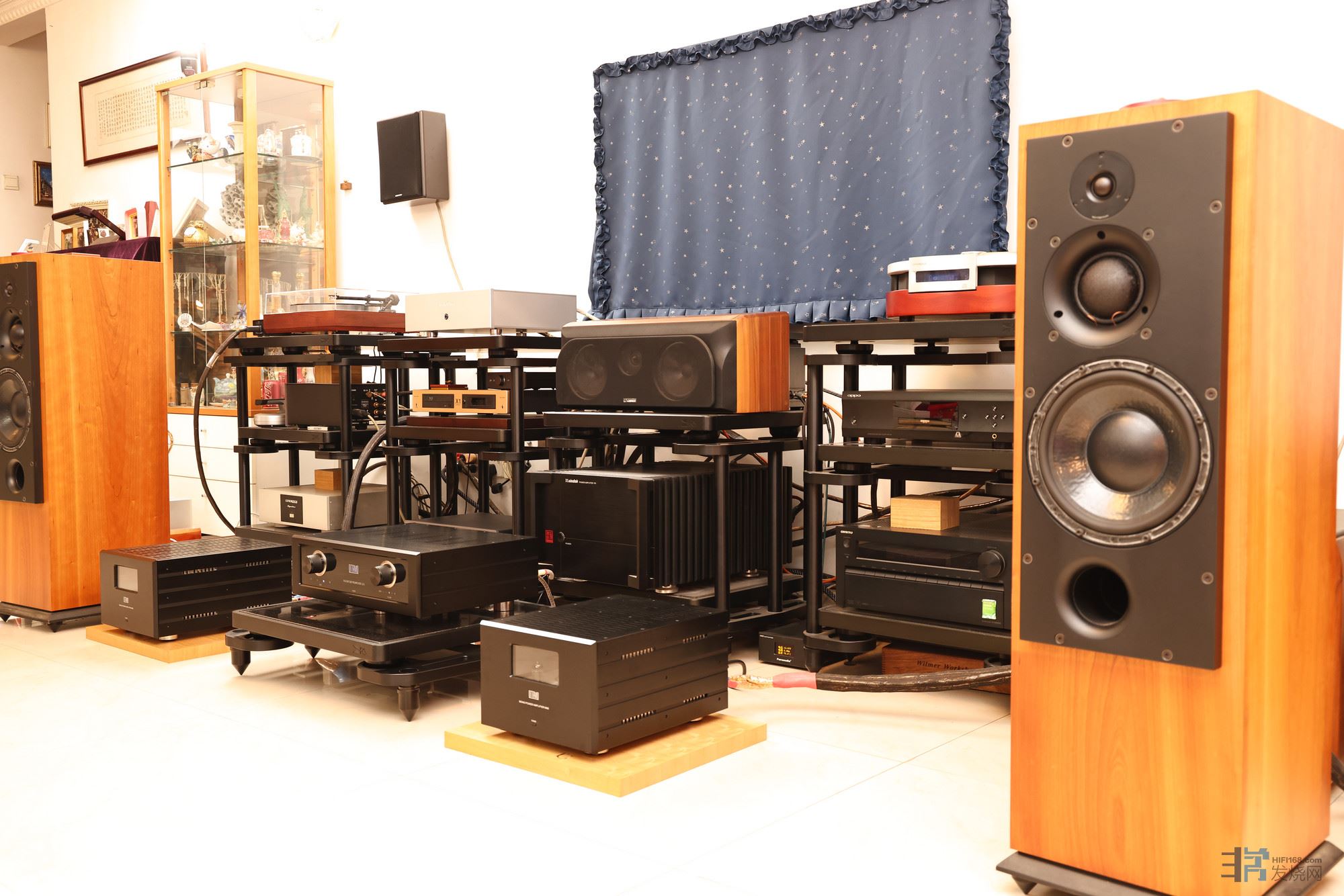

试听的讯源是AudioOnes本职数播交响曲一号。
本职数播的旗舰五号被《音响论坛》杂志评为2024年度风云器材,而且是唯一的中国品牌器材。
本职一号 全平衡版售价是36800元。
本职数播也一直是丽确试音室的监听器材之一。

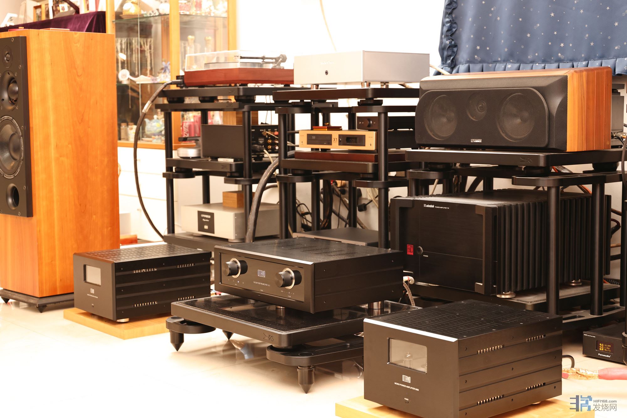

其他搭配器材还包括英国LINN的LP 12黑胶唱盘、ATC 50扬声器等。
先测评大家最关心的推力,M88有每边70瓦的输出功率,这个数字对于胆后级来说,属于强劲输出,实际搭配ATC 50的低频效果让人惊喜,无论是大鼓还是牛筋,M88搭配出来的效果都是扎实有力,收放自如,潜得深量感足,绵绵不绝。
