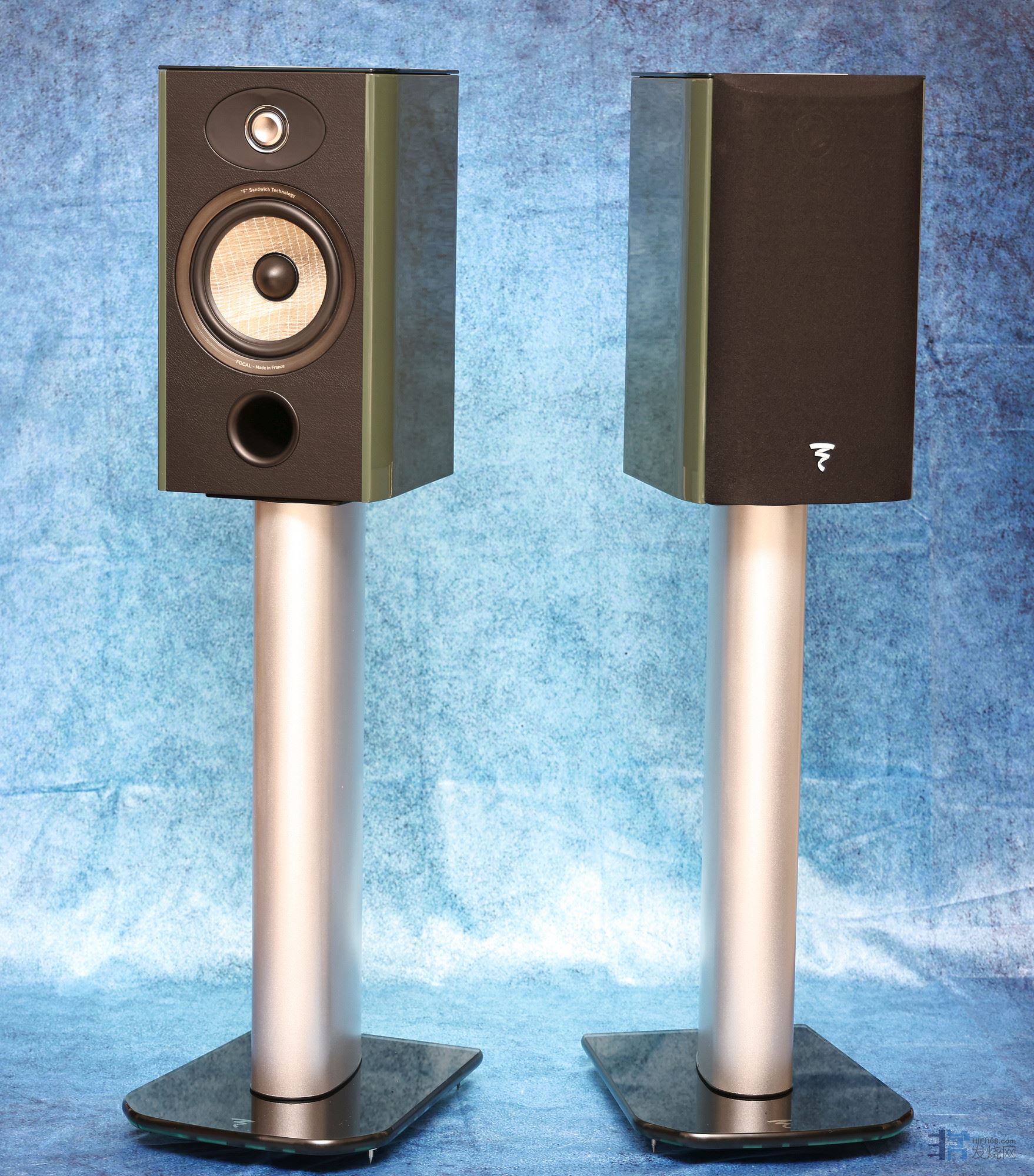

这次eric要试听的是劲浪今年年初刚刚推出的最新款书架箱:Aria Evo X No.1 ,中文名是劲浪进韵1号。
进韵1号是两路书架设计,法国制造,售价是1.8万元。
它采用前倒相设计,可以靠墙摆放节省空间,它的灵敏度达 89.5 dB,相当容易推动。
劲浪的HIFI扬声器目前共有6个系列,旗舰系列就是大名鼎鼎的乌托邦,Aria Evo X系列属于劲浪家族中的中档系列,适合中端消费群。
Aria Evo X系列有4款HIFI扬声器,分别是1、 2、 3、 4号,1是最小的书架箱。
Aria Evo X是劲浪今年刚刚推出的全新系列,代替了原来经典的劲浪Aria系列,在过去十年,Aria 900系列扬声器深得发烧友的喜爱。
现在全新推出的Aria Evo X系列以改进的技术和全新的外观,在音质与设计方面都站上了一个新的高度。
Aria Evo X系列扬声器外观都标配有三个颜色,除了原木木皮色和黑色钢琴烤漆之外,这次还多了一款特别的苔藓绿钢琴烤漆。
我试听的这款就是新增加的苔藓绿钢琴烤漆版本。
进韵1号前后面板则是包裹了很有皮革效果的环保皮,给人温暖舒适的感觉。

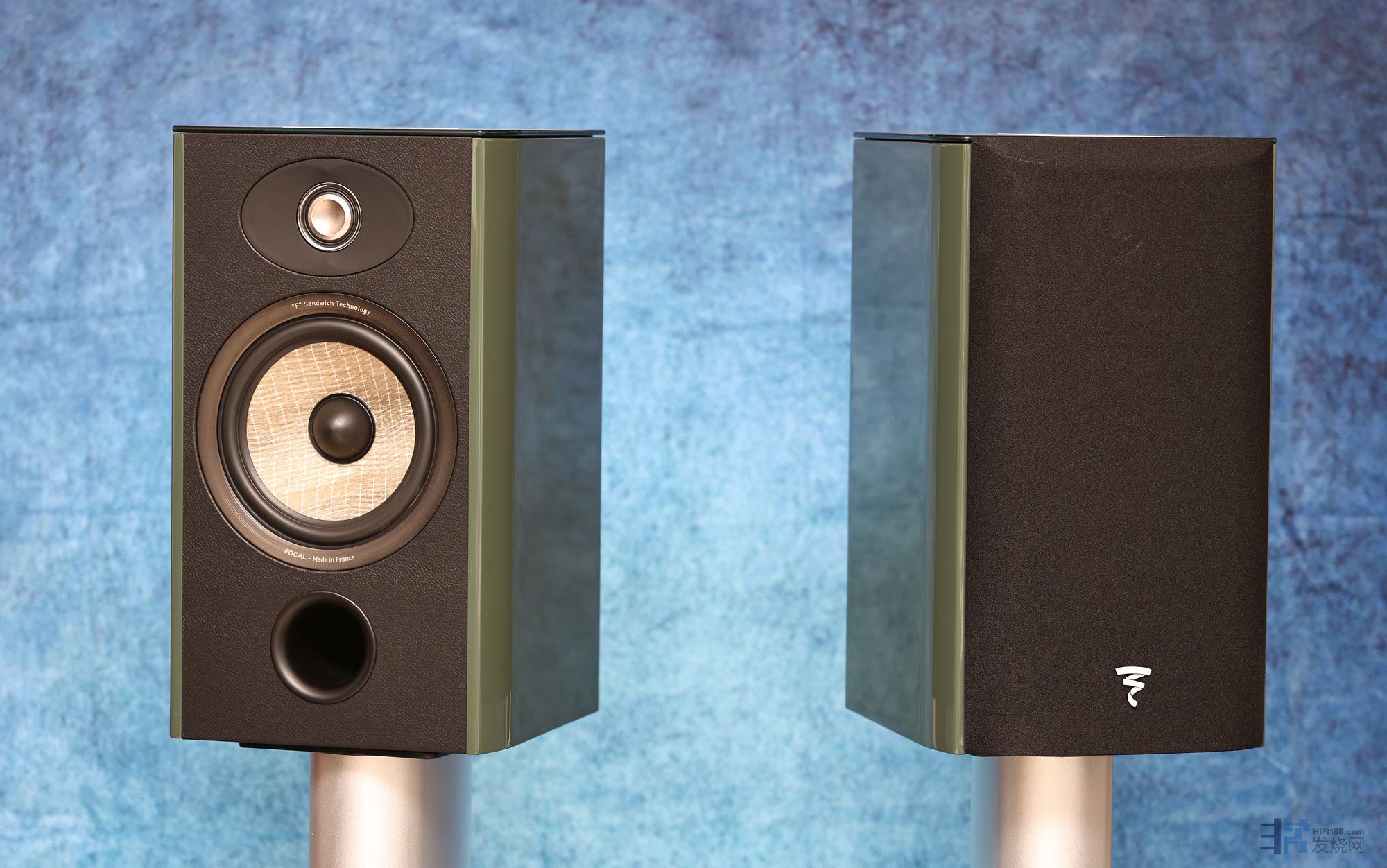

高音单元采用劲浪了开发的 TAM (Tuned Mass Damper) 1寸 高音单元,这个高音单元在法国生产,振膜是铝镁合金,制成内凹的 M 型振膜,可以提供更宽广的扩散角度、完美的谐波平衡和细腻的高音。
这个高音单元也设有减压室,限制了后波造成的干扰,使声音更加清晰。
高音单元外围的有一个浅弧状的导波器,可以最大限度地提高水平指向性,同时最大限度地减少衍射,强化结像效果。
6.5英寸的中低音单元采用劲浪独家开发的Flax Cone 亚麻专利振膜,2013发布的这项专利现在已经非常成熟和出色了。
这种振膜是在两片玻璃纤维之间加了一层亚麻纤维材质,组成三明治式振膜。
它具有质量轻、刚性高、阻尼优异等优点,可以产生出干净、无音染、高动态的低频。
这个低音单元同样在法国制作,亚麻也是选用法国本土亚麻,据资料这是世界上品质最好的亚麻。

进韵一号采用不平衡箱体设计,可以消除箱体内的驻波干扰,让声音更纯净无音染。
扬声器面罩也是磁吸式设计,方便拆装。
进韵一号也配有原厂脚架,售价3500元。

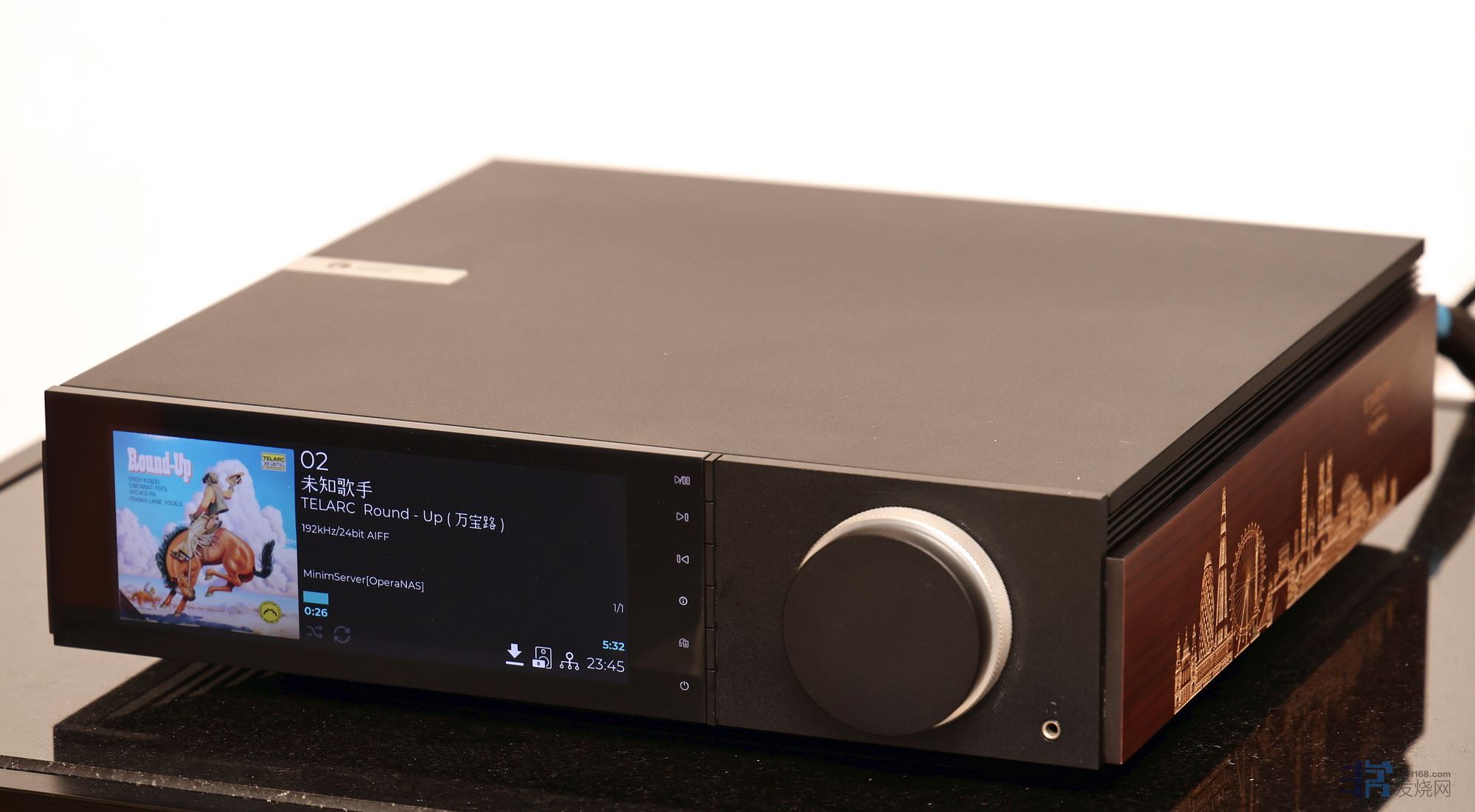

我搭配进韵一号的是剑桥 EVO150,它是一台数播、前级、DSD解码、唱放、功放一体机,售价3万元。
剑桥EVO 150是一款全功能放大器,只要一台机,全部功能都打包拥有,不再需要其他器材。
也就是EVO 150+进韵一号就是一套完整音响系统,经济实惠,省事省空间。
剑桥150在8欧姆负载下,每声道可输出高达150w的功率,EVO系列还有一款EVO 75,就是75瓦输出功率。
支持2组光纤、1组同轴和1组RCA输入,内置唱放功能。
可以接网线听流媒体音乐平台,例如Qobuz、Roon、Spotify 、Tidal等,当然还有接蓝牙、NAS和U盘听文件。
剑桥150拥有6.8英寸超高清彩色显示屏,支持蓝牙和WIFI推送,通过剑桥APP即可轻松控制音乐播放。
搭载ESS9018K2M DAC芯片,实现32BIT/384KHZ和DSD 256解码,还有MQA解码功能,进入音乐高清时 代。
我听的这款还是特别版,两边加了可拆卸的木侧板,分别是上海和伦敦的剪影图案。

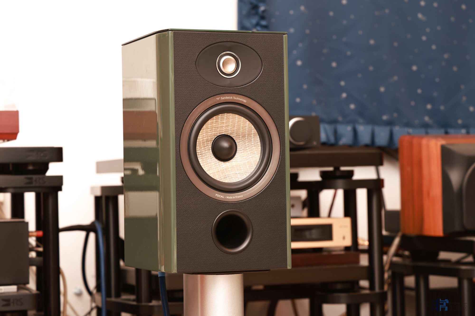

进韵一号的声音具有三个主要特点:醇厚温暖,细腻传神音场精细。
由于低音单元是亚麻三明治振膜,进韵一号的音色以暖、柔、厚为特点,声音沉稳大气,扎实有力。
铝镁高音振膜让进韵一号的声音空气感丰满,高音自然、清晰、悦耳,亮度恰到好处,没有一点吵闹的感觉。
播放人声,进韵一号感情细腻,画面感极强,口型大小、高度准确,男、女声都惟妙惟肖,音乐美轮美奂。
播放弦乐,声音生动、灵巧、传神,提琴舒畅婉转,连绵起伏,松香味散发浓郁。
播放交响乐,声音气势如虹,场面广阔,定音鼓、铜管、弦乐群都栩栩如生。
低频,一般书架箱最适合的聆听环境都是20平方到10平方左右,这样能让书架箱彻底发挥。
我的听音环境有30多平方,即使这样,进韵一号依然驾轻就熟,把我的整个环境空间都填满了。
同时,一般来说,低频都是书架箱的最弱项,而进韵一号得益于亚麻三明治盆,低频大气磅礴,下潜深、量感足。
总结:配置1寸铝镁高音、6.5寸亚麻三明治低音盆的进韵一号,在三万元级别书架箱中,稳稳站在先锋位置,各方面都有很好的、均衡的表现,完成度恰到好处。
她的音乐味吸引,音色厚暖、稳重,速度准确,软硬适中,层次分明,播放音乐种类广泛,如水随形。
进韵一号也很好推,150已经推出9成多点的潜力,搭配容易。
法国老牌劲浪的中档书架箱实力不凡,值得大家重点关注。
