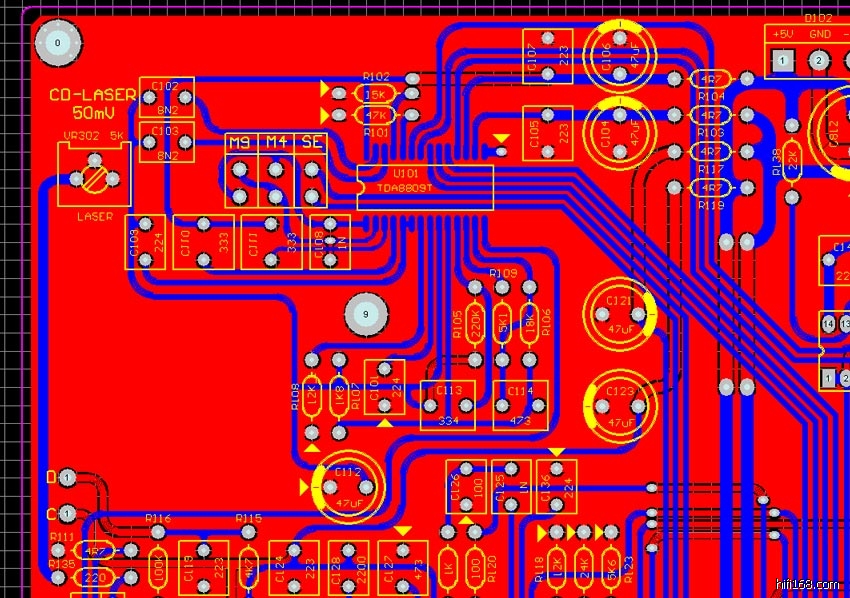

开始画图了,采用电源与主板分离的方式,主要是方便调试。第一版当时考虑兼容CDM9。

CDM4好不好声,关键在于布线等方面。有些机子不好声,与板子太薄、铜箔太薄、走线过细、直角走线有关,本设计统统预予以克服!
